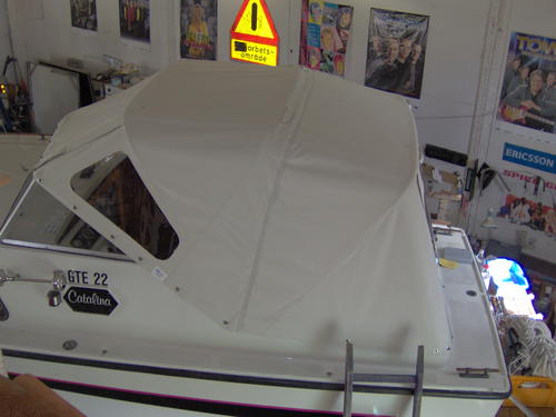

:tant Hej Conny. Kul att höra att det finns några som kan njuta av vädret, Själv har det inte blivigt några stora resor,mest testkörningar,såg på dina bilder att kapellet skiljer sej från mitt är det orginal eller är det egentillverkat. MVH Anders
nja. när vi köpte båten så skulle det ingå ett nytt kapell MEN :shock: till vår stora förvåning så var kapellet visserligen nytt men det passade inte båten saknades 10cm i nederkant plus att det var fel och sönder sytt. Så vi fick beställa ett nytt i mitten av april. Då passade vi på att höja det lite samt att ha en hel öppningsbar lucka framtill. det är så dålig ståhöjd på originalet men jag tycker vi fick det snyggt [RÖD]eller?[/RÖD]
Vad gav du för det, och var fick du det uppsytt? Peo
:tant Det ser bättre ut än mitt orginal,har du några foton från nära håll skulle vara kul att se det på nära håll. MVH Anders :-Tack
Visst är man nöjd med båten, men VÄDRET...liknar ju inget, så dom få turer det kunnat bli är ju guld värda i sommar minnet. Båten funkar över förväntan, så när som på styrningen som är en aning glapp, sätter på hydralstyrning i vinter, samt drivknuten som knorrar och vibrerar en aning när man svänger hastigt i lite hastighet. Men en skön marchfart på 24knop vid 4000varv och ca 1,2l/dist får man vara nöjd. Har även utrustat henne med TV, 5,5tums LCD samt DVD till barnen. Satte även in en 42liters kylbox för att kunna hantera dricka o mat i rätt temperatur. Nya rutor i ruffen sattes även i våras, sågade ut dem i plexiglas själv, blev kanon. Det som nu även är på önskelistan är lite översyn av det elsystem som någon glad hobbyelektriker installerat. Ska även se över kapellet i vinter, antingen renovering eller nytt. Så nu får man bara hoppas på en skön sen sommar o höst. Ha det bra alla Catalinadigger´s Peo i Halmstad Grötvik
Jag fick betala 13200kr för kapellet samt att vi köpte en korv för att rulla in den bakre delen av kapellet i när vi fäller ner det, kostade 600kr, men det var det värt med tanke på att det är ett vitt kapell. beställde det hos Kapell & Markisbyggarna på Lilla Askerön. Måttat direkt på båten.
