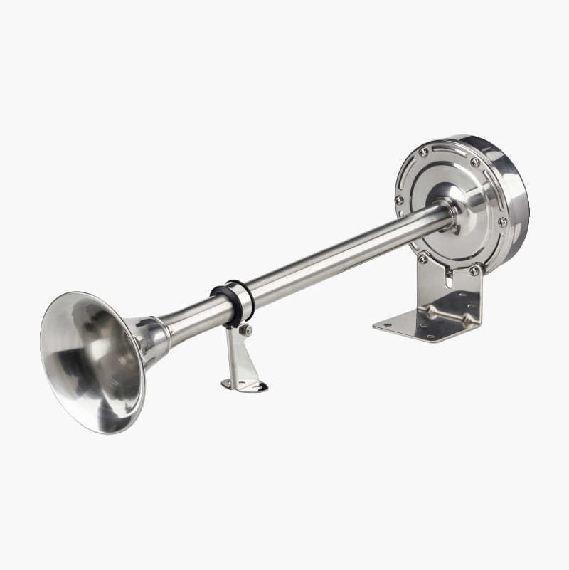

Det är en sådan här du skall ha, antingen enkel som den på bilden, eller i par, där det ena hornet är litet kortare. Finns för både 12 och 24 volt.
Biltema har ett enkelt för 12 volt, och 369 kr, som jag tycker ger en bra låg ton och som nu funkat i flera år.

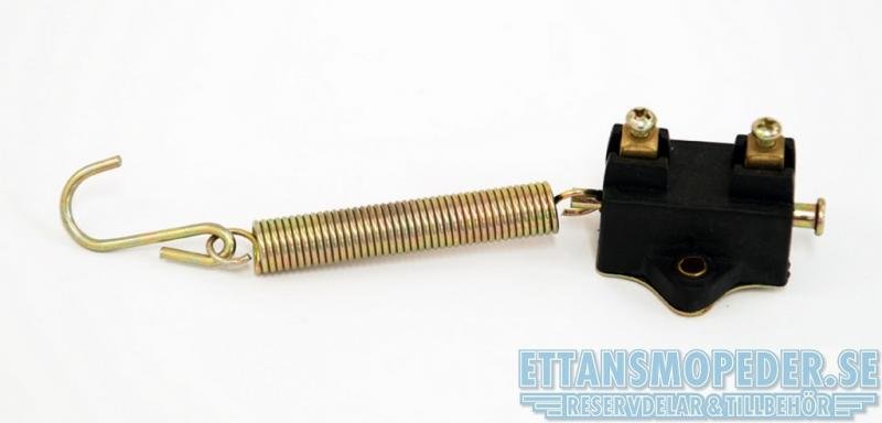

Jag har kopplat hornet till en bromsljuskontakt till moped eller MC.
Den är monterat horisontellt i innertaket, i kontakten sitter det en bit lädersnöre, som är fäst i andra ändan i ett litet beslag. När man drar i lädersnöret tutar det...
Så här ser det ut, i den svarta boxen sitter bromsljuskontakten, läbersnöret forsätter framåt där det sitter fast i ett likadant beslag som det löper i.
Den bromsljuskontakten jag använde såg nästan ut som den på bilden ovan.
