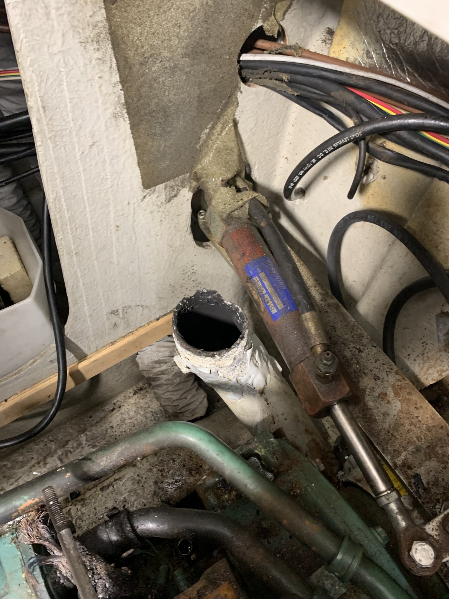

Sierra18 4 Postad 12 November , 2021 Haha menade att vi tjuvkopplade startmotorn skrev fel. Remmar borta de som behövdes bort. Röret som avgasknät fäster i har oxiderat sönder. Några tips på att fylla upp så det håller alternativt skarva. Tror det är aluminium. 1 Dela detta inlägg Länk till inlägg Dela på andra webbplatser
Makro 1 214 Postad 12 November , 2021 1 timme sedan skrev Sierra18: Haha menade att vi tjuvkopplade startmotorn skrev fel. Remmar borta de som behövdes bort. Röret som avgasknät fäster i har oxiderat sönder. Några tips på att fylla upp så det håller alternativt skarva. Tror det är aluminium. Röret brukar kallas bockhorn och det är vanligt att det korroderar. Knacka på röret och försök avgöra om det korroderat länge ner än bara i överkanten verkar det vara tunt så så byt hela röret. Är bara kanten skadad finns en reparationssats med en plastkrage, men jag tycker att ditt rör ser tämligen åtgånget ut och då behöver du även lossa motorn från drevskölden och flytta fram motorn för att komma åt bockhornets skruvar och byta röret. 2 Dela detta inlägg Länk till inlägg Dela på andra webbplatser
