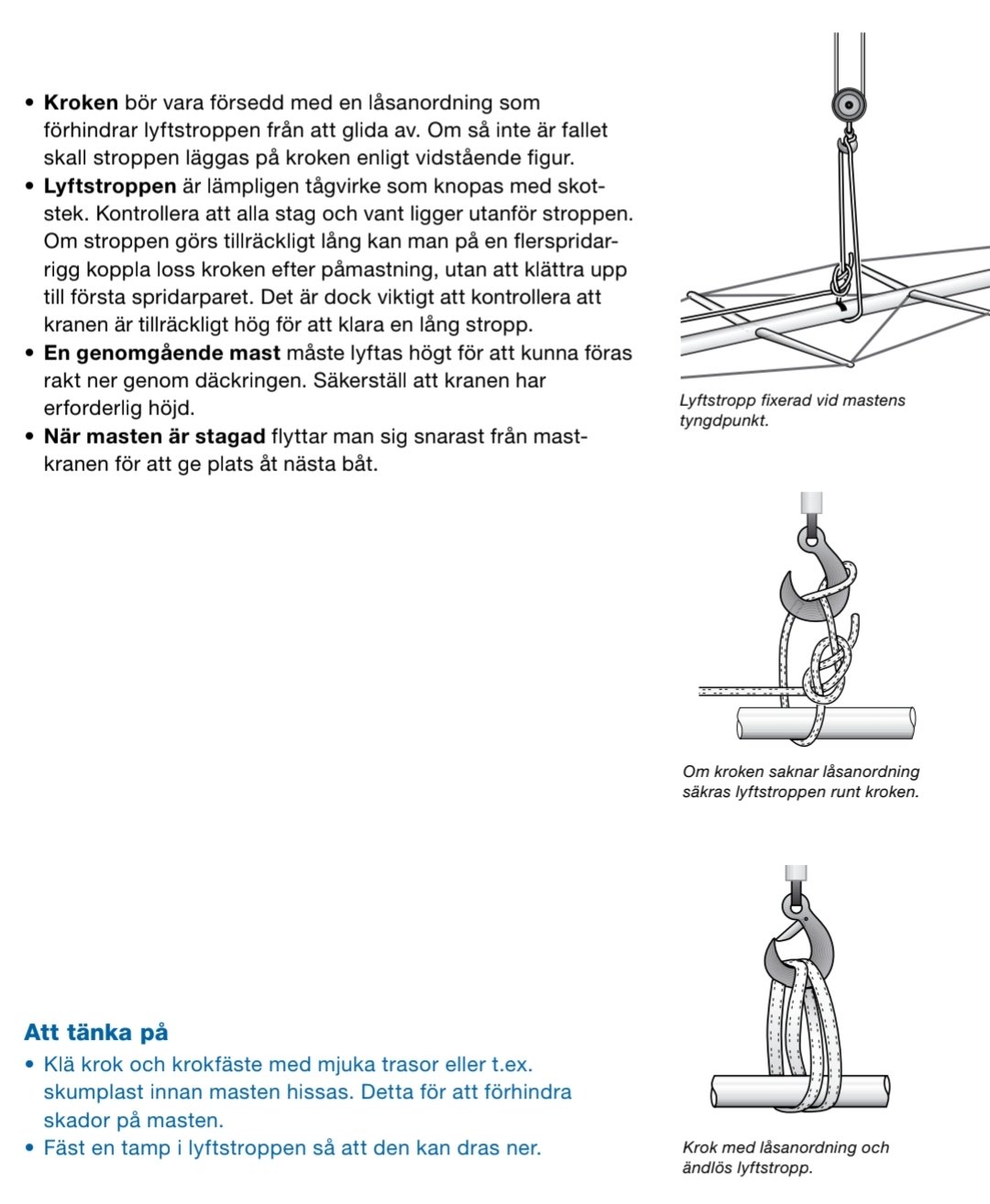

Hybro 1 305 Postad 13 November (redigerade) Vi av och på-mastning har jag gjort mig en schyttel av rostfritt, som jag för in i segelrännan där segeltravarna är när man monterar storseglet. Schytteln såpass borde att den inte kan kränga ur är byggd av två grövre plåtar ca 2 dm lång. Bilar ett T om man tittar från ena änden. Har på den utstickande delen två fastsvetsade öglor. En för att koppla mastkranens lyfkrok uppåt, och en nedåt för att medelst en lägre tamp kunna bestämma läget för schytteln, ovan tyngdpunkten på den liggande masten. Tampen beslås i bomfästet på masten. Säkert och bra... Kanske hittar en bild senare. Här visas exemplet ur Seldens anvisningar: Redigerad 13 November av Hybro Dela detta inlägg Länk till inlägg Dela på andra webbplatser
Lintott 2 128 Postad 13 November 3 timmar sedan skrev Hybro: Vi av och på-mastning har jag gjort mig en schyttel av rostfritt, som jag för in i segelrännan där segeltravarna är när man monterar storseglet. Schytteln såpass borde att den inte kan kränga ur är byggd av två grövre plåtar ca 2 dm lång. Bilar ett T om man tittar från ena änden. Har på den utstickande delen två fastsvetsade öglor. En för att koppla mastkranens lyfkrok uppåt, och en nedåt för att medelst en lägre tamp kunna bestämma läget för schytteln, ovan tyngdpunkten på den liggande masten. Tampen beslås i bomfästet på masten. Säkert och bra... Kanske hittar en bild senare. Här visas exemplet ur Seldens anvisningar: På lätta master går det nog att på ett säkert sätt köra in ett T-beslag i mastrännan och lyfta. Om masten är tyngre så finns risken att mastrännan deformeras och i värsta fall ramlar masten ner. Det ska noteras att Seldéns anvisningar inte anger lyft i mastrännan utan lyftstropp/rep runt masten. Dela detta inlägg Länk till inlägg Dela på andra webbplatser
