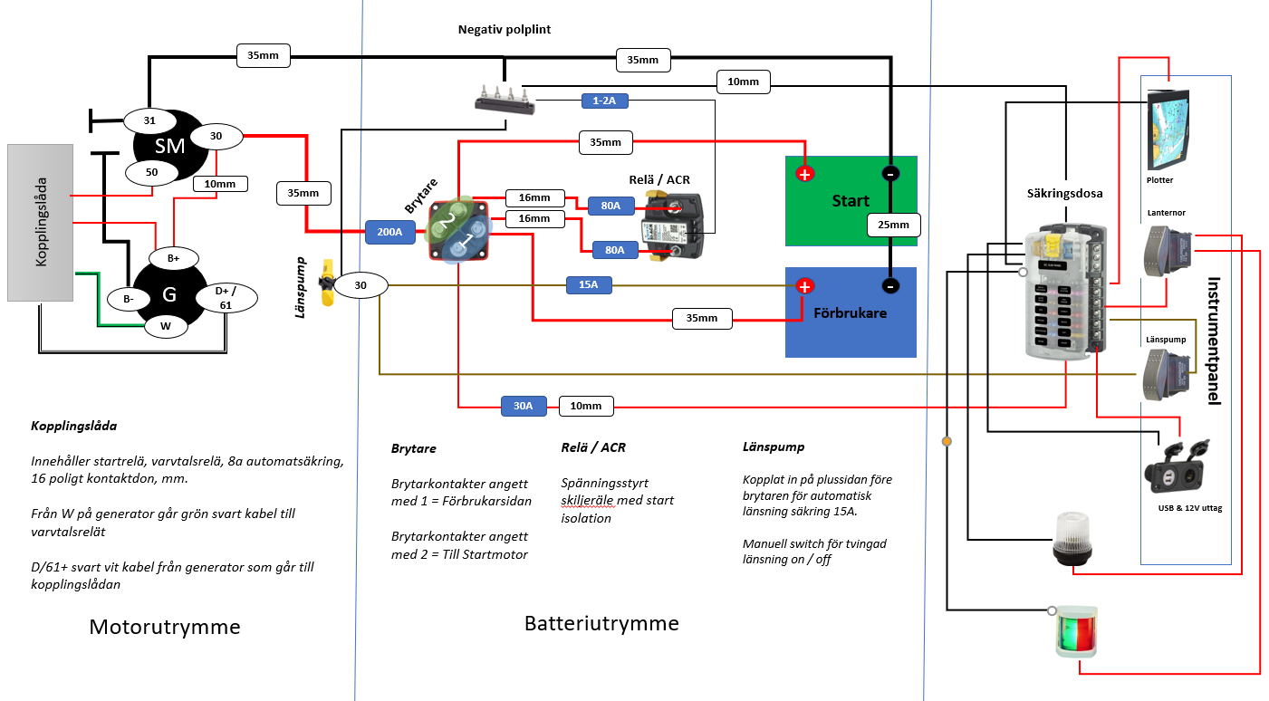

IngemarE 3 674 Postad 1 Februari , 2022 (redigerade) 1 timme sedan skrev Martin_Haggstrom: Hej enligt manualen är Kad 32P just 1-poligt och jag känner igen att det går en kabel från motorblocket. Nu har jag ritat det som i originalritningen, men det jag undrar är om kabeln från motorblocket kan anslutas till den negativa polplinten i skissen och sen vidare till batteri minus eller vart annars kabeln från motorblocket som ger jord för start och generator skall anslutas. Undrar även över dimension på den kabeln. Kommer kopiera som det ser ut i båten idag, men är nyfiken och vill få det rätt teoretiskt först 🙂 Se bild. Sen undrar jag även om länspumpen ser schysst ut, kommer kopiera (behålla) befintlig lösning, men behöver fästa om svart och röd kabel gissningsvis. Minuskabeln från batterierna landar du lämpligen i negativ polplint. Det är ofta bra att ha en sådan gemensam "jordpunkt" i form av plint. Sedan drar du en lika grov mellan plint och motorblock (det är ju där den stora strömmen kommer gå). Dra då gärna in denna kabel i avdelningen "Motorutrymme" för att tydliggöra VAR den är kopplad till "jord". På din skiss har batterierna just nu ingen förbindelse till jordplinten (måste de ju ha), och det är som sagt otydligt vart jordsymbolen ovanför plinten hör. Om du vill kan du ju koppla den kabeln direkt till start #31 och behålla jordsymbolen på #31så blir det tydligt att det är en kabel som är ansluten till startens minus/gods (eller däromkring). När det gäller länspumpen så är väl tanken att kunna köra den manuellt via den senapsfärgade kabeln ? Då skall den till en brytare, inte till en säkring. Man kan lösa det genom att skicka upp permanentplusledningen efter 5A-säkringen till en flerlägesbrytare för Auto/Off/Manuell, se tidigare inlägg. Redigerad 1 Februari , 2022 av IngemarE Dela detta inlägg Länk till inlägg Dela på andra webbplatser
Martin_Haggstrom 42 Postad 1 Februari , 2022 53 minuter sedan skrev IngemarE: Minuskabeln från batterierna landar du lämpligen i negativ polplint. Det är ofta bra att ha en sådan gemensam "jordpunkt" i form av plint. Sedan drar du en lika grov mellan plint och motorblock (det är ju där den stora strömmen kommer gå). Dra då gärna in denna kabel i avdelningen "Motorutrymme" för att tydliggöra VAR den är kopplad till "jord". På din skiss har batterierna just nu ingen förbindelse till jordplinten (måste de ju ha), och det är som sagt otydligt vart jordsymbolen ovanför plinten hör. Om du vill kan du ju koppla den kabeln direkt till start #31 och behålla jordsymbolen på #31så blir det tydligt att det är en kabel som är ansluten till startens minus/gods (eller däromkring). När det gäller länspumpen så är väl tanken att kunna köra den manuellt via den senapsfärgade kabeln ? Då skall den till en brytare, inte till en säkring. Sedan kan man skicka upp permanentplusledningen efter 5A-säkringen till en flerlägesbrytare, se tidigare inlägg. Världsklass. Nu tror jag vi är i mål och att jag faktiskt även lite smått börjar se och fatta hur allt skall fungera. Är vi i mål eller finns det fler fel alt förbättringar att göra? Röda kabeln från länspumpen kanske skall ritas ut på ett annat sätt, tänkte att det görs genom en anslutningspunkt för plus (30) vid länspumpen, för kolla manualen om du inte vet säkert dvs 🙂 Skall bli så kul att gå ner och kika på allt igen nu när jag fått en rejäl duvning och även bättre förståelse för hur det fungerar i form av teoritiska kunskaper och utformandet av anpassat elschema. Tusen tusen tack för alla råd och fantastiska inlägg. Kommer gå tillbaka till denna tråden länge och ofta när jag väl börjar jobbet... Dela detta inlägg Länk till inlägg Dela på andra webbplatser
IngemarE 3 674 Postad 1 Februari , 2022 (redigerade) 57 minuter sedan skrev Martin_Haggstrom: Röda kabeln från länspumpen kanske skall ritas ut på ett annat sätt, tänkte att det görs genom en anslutningspunkt för plus (30) vid länspumpen, för kolla manualen om du inte vet säkert dvs 🙂 Nu så....😉 Inkopplingen av länspumpen kan dock fortfarande behöva kollas upp, men du är på rätt spår. @Georg_Ohm m.fl. har ju även givit dig tips på inkoppling (2021-09-13), även om det var lite mer sofistikerad lösning med manuella läget bara vid huvudbrytare till (innebärandes en extra säkring). Enklast löser du annars manuella läget genom att helt enkelt med brytaren överbrygga nivågivaren. Dvs när brytaren aktiveras så kopplas B+ ("30") direkt till pumpmotorn. Ungefär som du ritat - om den senapsfärgade är tänkt att gå direkt till motorn. Men du behöver normalt ingen jord till brytaren som du ritat in. Inte om du inte tänker använda kontrollampan som finns i många switchar. Det kan dock vara snyggt. Om du ser till att brytarlampans/LED:ens "+" ligger på samma som den senapsfärgade och vi förutsätter att den går direkt till pumpmotorns "+" (dvs efter nivåbrytaren) så kommer du också kunna se när den aktiverats p.g.a. automatiken. Fast nu hamnar vi på nivån där det är absolut nödvändigt att du börjar rita switchar som en elektrisk omkopplare istället för bild och skriver beteckningar på brytarens olika stift där kablarna skall anslutas. Och du kommer hamna här förr eller senare. Annars får du kaos i hjärnan när det skall kopplas in på plats och du inte har något elschema på den detaljnivån. Den typ av switch du klippt bilden från har nämligen ofta t ex 3-8 exakt likadana flatstiftsanslutningar på undersidan, numrerade 1-8. Här måste du klura ut var B+ skall in, var pumpsladden skall sitta, ev. minus till lampan o.s.v. Allt detta skall kluras ut innan och stå i elschemat, för du kan nog hålla med om att det inte är något du vill försöka klura ut när du sitter i båten och kopplar. Det är då det blir virr-varrvarning....på flera sätt. Dessutom finns dessa switchar i ett 50-tal varianter, så det gäller att välja rätt. Ett exempel på databladet på en dubbel ON-OFF-ON (kanske dock lite mer komplex än du kan behöva, du klarar dig med en enkel): Redigerad 1 Februari , 2022 av IngemarE 1 Dela detta inlägg Länk till inlägg Dela på andra webbplatser

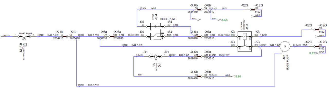

Georg_Ohm 4 840 Postad 1 Februari , 2022 5 timmar sedan skrev IngemarE: Nu så....😉 Inkopplingen av länspumpen kan dock fortfarande behöva kollas upp, men du är på rätt spår. @Georg_Ohm m.fl. har ju även givit dig tips på inkoppling (2021-09-13), . Och du kommer hamna här förr eller senare. Annars får du kaos i hjärnan när det skall kopplas in på plats och du inte har något elschema på den detaljnivån. Man kan koppla in olika saker på många olika sätt, de allra flesta sätten är fel sätt. Om man har en rätt inkopplad säkring mellan batteriet och den felkopplade prylen är det sällan några problem, om man inte har det får man ett problem, ett stort problem. Det är samma sak med strömbrytare, strömställare, omkopplare som det är men fartyg med lanternor på natten, ju fler anslutningar, ju fler olikfärgade lanternor, desto större komplexitet är det. Om man inte vet hur det är eller skall vara håller man sig långt borta från mudderverk, partrålare, minsvepare, linfärjor och vad det nu kan vara, ju fler kulörta lanternor desto längre ifrån lägger man sin kurs, eller väntar tills linfärjan nått sitt ena ändläge och släckt sina röda lampor och orangea blixtljus/saftblandare. Inom det elektiska väljer man en strömbrytare utan kontrollampa, en sådan som bara har två anslutningar, och två lägen, on-off, på-av. 😁 När det gäller inkoppling av länspump som har automatik väljer man dock en treläges omkopplare med tre stift och tre lägen 1-off-2, manuell-avstängd-automatisk. På infogad bild har du tre olika alternativ, om du har en länspumpsautomatik väljer du lämpligtvis det översta alternativet. Själv har jag en inkoppling av varvet som byggde båten eller förre ägaren som överensstämmer med det mittersta alternativet, den är mindre bra då det liksom mitt elektriska armbandsur, inte går att stänga av pumpen. Det går heller inte att tvångsköra den. Observera att länspumpen (i dessa inkopplingsexempel) inte skall påverkas av batterifrånskiljaren/huvudbrytaren. Men det går att fixa så att det manuella läget bryts av batterifrånskiljaren/huvudbrytaren, möjligen komfabularade jag om en sådan variant den trettonde september(?) Dela detta inlägg Länk till inlägg Dela på andra webbplatser

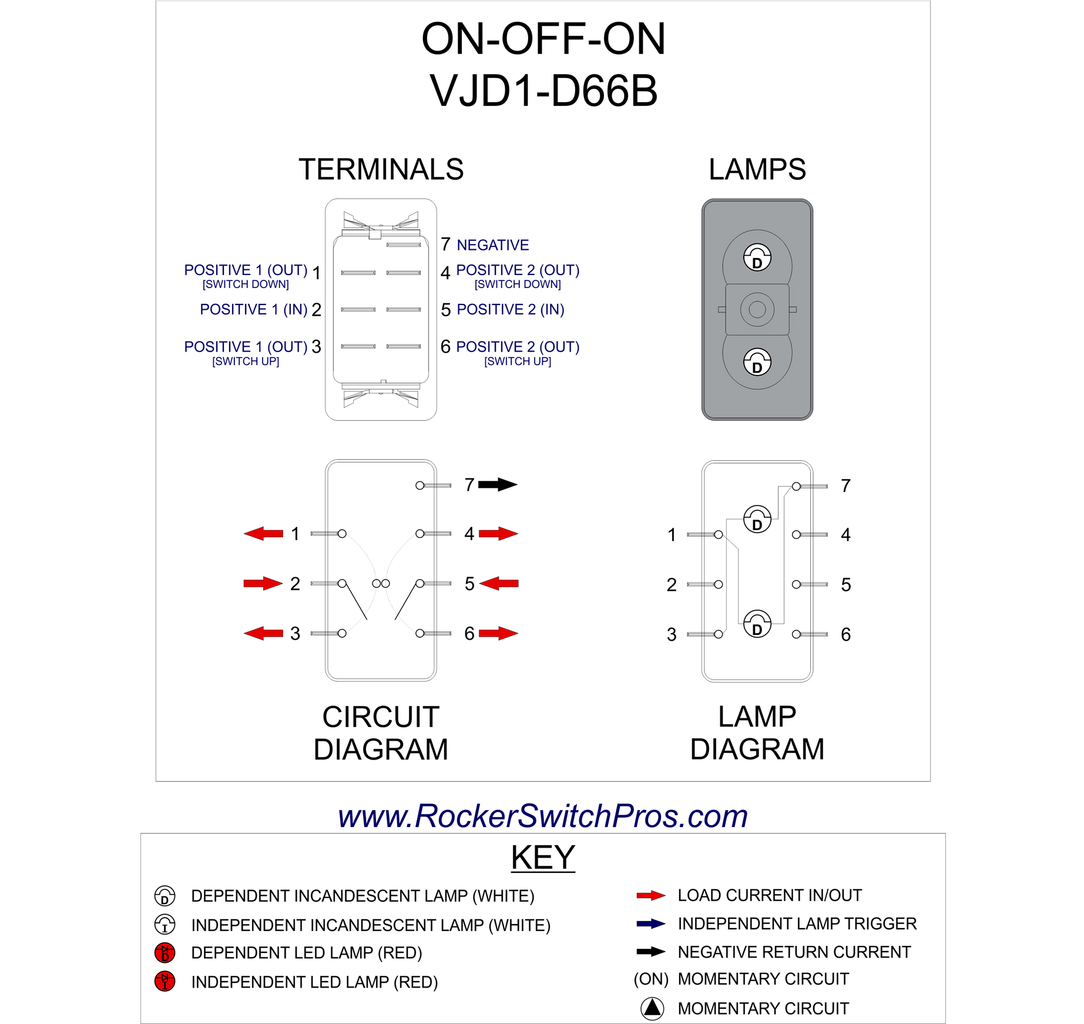

Kane 976 Postad 1 Februari , 2022 35 minuter sedan skrev Georg_Ohm: När det gäller inkoppling av länspump som har automatik väljer man dock en treläges omkopplare med tre stift och tre lägen 1-off-2, manuell-avstängd-automatisk. På infogad bild har du tre olika alternativ, om du har en länspumpsautomatik väljer du lämpligtvis det översta alternativet. Beror på pump. Så här är det kopplat i min båt, pumpen har två 12V-ingångar. Då kan man manuellt köra den med enpoliga brytaren K3. 1 Dela detta inlägg Länk till inlägg Dela på andra webbplatser
Martin_Haggstrom 42 Postad 1 Februari , 2022 53 minuter sedan skrev Georg_Ohm: Man kan koppla in olika saker på många olika sätt, de allra flesta sätten är fel sätt. Om man har en rätt inkopplad säkring mellan batteriet och den felkopplade prylen är det sällan några problem, om man inte har det får man ett problem, ett stort problem. Det är samma sak med strömbrytare, strömställare, omkopplare som det är men fartyg med lanternor på natten, ju fler anslutningar, ju fler olikfärgade lanternor, desto större komplexitet är det. Om man inte vet hur det är eller skall vara håller man sig långt borta från mudderverk, partrålare, minsvepare, linfärjor och vad det nu kan vara, ju fler kulörta lanternor desto längre ifrån lägger man sin kurs, eller väntar tills linfärjan nått sitt ena ändläge och släckt sina röda lampor och orangea blixtljus/saftblandare. Inom det elektiska väljer man en strömbrytare utan kontrollampa, en sådan som bara har två anslutningar, och två lägen, on-off, på-av. 😁 När det gäller inkoppling av länspump som har automatik väljer man dock en treläges omkopplare med tre stift och tre lägen 1-off-2, manuell-avstängd-automatisk. På infogad bild har du tre olika alternativ, om du har en länspumpsautomatik väljer du lämpligtvis det översta alternativet. Själv har jag en inkoppling av varvet som byggde båten eller förre ägaren som överensstämmer med det mittersta alternativet, den är mindre bra då det liksom mitt elektriska armbandsur, inte går att stänga av pumpen. Det går heller inte att tvångsköra den. Observera att länspumpen (i dessa inkopplingsexempel) inte skall påverkas av batterifrånskiljaren/huvudbrytaren. Men det går att fixa så att det manuella läget bryts av batterifrånskiljaren/huvudbrytaren, möjligen komfabularade jag om en sådan variant den trettonde september(?) Tack @Georg_Ohm. Blir nog det översta då. Fråga färdigdragna paneler där lampa jord och plus är fördraget. Är det något att tänka på för en rookie som mig? Skulle det förenkla? Tex en sådan här: https://www.bluesea.com/products/8521/Contura_Circuit_Breaker_Switch_Panel_with_USB_Charger_-_5_Position_Black nu kommer Ingemar antaglogen få frispel men ändå 🙂 hehe Jag behöver lanternor, länspump, plotter kanske om den skall ha en switch och kanske något mer framöver? Egentligen bara 2st switchar som det är idag. Trimplanen får nog vara som de är.. Dela detta inlägg Länk till inlägg Dela på andra webbplatser
Georg_Ohm 4 840 Postad 1 Februari , 2022 (redigerade) 1 timme sedan skrev Martin_Haggstrom: Tack @Georg_Ohm. Blir nog det översta då. Fråga färdigdragna paneler där lampa jord och plus är fördraget. Är det något att tänka på för en rookie som mig? Skulle det förenkla? Tex en sådan här: https://www.bluesea.com/products/8521/Contura_Circuit_Breaker_Switch_Panel_with_USB_Charger_-_5_Position_Black nu kommer Ingemar antaglogen få frispel men ändå 🙂 hehe Jag behöver lanternor, länspump, plotter kanske om den skall ha en switch och kanske något mer framöver? Egentligen bara 2st switchar som det är idag. Trimplanen får nog vara som de är.. En prefabricerad panel är ju aldrig fel, men har den omkopplare med tre lägen? de flesta brukar inte ha det. Båttillbehörsbutikerna brukar annars ha en separat panel "Blidge pump" med omkopplare och ibland även med en kontrollampa, om du är rookie så föreslår jag att du köper en sådan, det kan underlätta. Behåll för guds skull trimplanspanelen som den är, och koppla inte om någonting i den, den kopplingen är litet speciell, ingen match för den som vet och förstår hur det skall vara, men om du känner dig mer än osäker så låt den vara!! Till lanternorna räcker det ju med en enkel on-off, men gärna med en säkring för varje lanterna. Redigerad 1 Februari , 2022 av Georg_Ohm Dela detta inlägg Länk till inlägg Dela på andra webbplatser

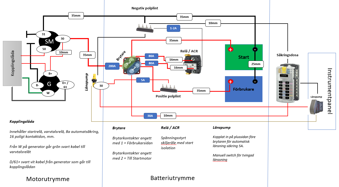

Martin_Haggstrom 42 Postad 3 Februari , 2022 (redigerade) Tack @Georg_Ohm. Skall följa detta till punkt o pricka så kanske det ordnar till sig. Har nu även skissat klart på mitt "elschema" och lag till, plotter, swicth för lanternor och länspump (bara on off för tvingad körning via switch där fram och auto hela tiden) Vad säger panelen och min ena mentor @IngemarE, ser allt ok ut eller ser ni några galenheter? Tänker även nog addera en batteriladdare. Har två st Deka Marine 24DP de ger 150 amp tillsammans teoretiskt. Är det lagom med 20 ampersladdare? Tips på någon bra i den sizenför marint bruk. Redigerad 3 Februari , 2022 av Martin_Haggstrom Dela detta inlägg Länk till inlägg Dela på andra webbplatser
speljakt 138 Postad 3 Februari , 2022 Jag tycker att batterisäkringarna på 200 resp. 30 A sitter på fel sida om huvudbrytaren. Borde sitta så nära batterierna som möjligt. Om avståndet mellan respektive batteriplus och huvudbrytare är väldigt kort kan man kanske ändå göra enligt skiss. Oavsett så skulle jag flytta den negativa polplinten till en plats utanför batteriutrymmet. (Detta är kanske diskuterat tidigare, jag har inte läst hela tråden). 1 Dela detta inlägg Länk till inlägg Dela på andra webbplatser
Kane 976 Postad 3 Februari , 2022 1 timme sedan skrev speljakt: Jag tycker att batterisäkringarna på 200 resp. 30 A sitter på fel sida om huvudbrytaren. Borde sitta så nära batterierna som möjligt. Håller med. I bilstereovärlden och dess tävlande är kravet att säkringen skall sitta max 30 cm från batteriet. Jag hade också tagit en större säkring än 30A på förbrukarsidan. Dela detta inlägg Länk till inlägg Dela på andra webbplatser

Martin_Haggstrom 42 Postad 3 Februari , 2022 2 timmar sedan skrev speljakt: Jag tycker att batterisäkringarna på 200 resp. 30 A sitter på fel sida om huvudbrytaren. Borde sitta så nära batterierna som möjligt. Om avståndet mellan respektive batteriplus och huvudbrytare är väldigt kort kan man kanske ändå göra enligt skiss. Oavsett så skulle jag flytta den negativa polplinten till en plats utanför batteriutrymmet. (Detta är kanske diskuterat tidigare, jag har inte läst hela tråden). Hej. Brytaren sitter cirka 20-25 cm från batterierna. Om jag skall flytta polplinten behöver jag ha den på sidan av motorrummet, men det kanske är bättre? @IngemarE? 200 amp säkringen före brytare, då måste jag väl sätta 2st 200 Amp säkringar en för respektive batteri? Dela detta inlägg Länk till inlägg Dela på andra webbplatser
