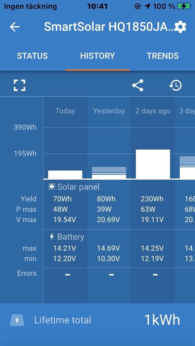

skippeer 429 Postad 10 September , 2021 (redigerade) Trasigt batteri Nu har vi använt 1 x 75 + 2 x 100 Ah sedan katastrofmorgonen för 48 timmar sedan ( 3 x 75 Ah är bortkopplade). 1 dygn låg vi stilla och 1 dygn motorseglade vi ca 10 timmar (svag medvind och tidvatten) utan problem. Q1 Räcker den testperioden ? Q2 Om ett AGM batteri ger upp pga ”ålderskrämpor” är risken stor att snart ger nästa oxå upp, 4 resp 2 inköpa samtidigt. Samtidigt är jag emot slit och släng (lite ekonomisk som en skotte ....). Lutar åt inköp när jag finner en stor butik i NL där vi tänkte vara kvar ett tag och lämna båten till våren (skall gå SMR se annat inlägg om Nederländerna). Övervakning/larm/skydd Årets installation av ny regulator med app visar att under en kort stund hade vi Yesterday minimum 10,3 volt (tog bild igår). Jag kopplade bort alla förbrukare och spänningen höjdes igen. Läste oxå om larm går att koppla till den gamla Odelco battmonitorn, känner inte någon som har installerat det. Aktivt bortkoppling mha underspänningsskydd på varje batteri är rent tekniskt möjligt typ battery-brain. Till 6 batterier ... nja Tack för stöd i en stressig situation till en fundersam teoretiker (en del på MG är mycket direkta med hands-on medans jag gärna vill fundera på olika alternativ) Redigerad 10 September , 2021 av skippeer Dela detta inlägg Länk till inlägg Dela på andra webbplatser

LuminaL 101 Postad 10 September , 2021 Spännings dippen kan den varit när du startade motorn, ankarspel annan stor förbrukare? Eller är det separerade kretsar (start / förbrukare)? Har du mätning på hur många Ampere som går ut från batterierna (Ampere mätare eller "Battery monitor"? Om spänningen är lägre vid belastning är inte så konstigt men är det väldigt låg belastning så kan det vara något lurt. 1 Dela detta inlägg Länk till inlägg Dela på andra webbplatser
skippeer 429 Postad 10 September , 2021 Har tyvärr inga instrument som grafar upp V/A. Misstänker 10,3 V inträffade när batterifelet triggades av stor tillfällig förbrukning/belastning över 10 A. För 1-2 månader sedan körde jag invertern som drog runt 100 A, inga symptom av batteriproblem. Det gjorda jag vid hemmabryggan. Teoretikern funderade ett varv till, stänga av kylskåp/kylbox., stänga av all laddning. Vänta en halvtimme, slå på kylarna igen och samtidigt slå på alla instrumenten, det ger en 10 A belastning. Koppla in ett batteri i taget testa igen. Nya batterier inköpes i större hamn ASAP. Dela detta inlägg Länk till inlägg Dela på andra webbplatser

skippeer 429 Postad 10 September , 2021 (redigerade) ElInstallationen har fungerat i 19 år. 6 AGM servicebatterier inköpta runt 2013-2015 och 1 AGM start batteri inköpt 2019. Gassäkra huvudbrytare. Uppmärkta kablar med rejäla dimensioner, battterikontaktarna har jag fettat in sedan tidigare. M6 polanslutningar till batterierna, M10 skruv på kopplingsskenor. Som sagt systemet tålde 100 A när jag kokade vatten för 1-2 månader sedan. Eftersom vi låg utan landström med törstiga kylar hoppade bränslecellen in på efternatten, den har gått totalt 580 timmar varav ca 100 timmar sedan vi köpte båten. Timmarna innan vi noterade 10,3 V dippen loggade Efoy displayen en ”note - defective or too old battery” som jag trodde var en bug och sökte efter info tidigt på morgonen. Sedan startade vi motorn, på tomgång laddar den inte dvs relät för hopkoppling av battbankerna drar inte, Balmar feature, och sambon slog på Raymarine säkringarna (dubbla plottrar, lod och logg, AP användes inte). Odelco battermonitor har aldrig flashat/varnat för lågspänning sedan vi köpte båten, inte ens då startbatteriet blev svagare och svagare och till slut inte orkade starta motorn. Installerade emergency switch (gassäker) som temporär lösning september 2018 för batterierna sitter inbyggda i en kölsvinlåda och det är lite pyssel att komma åt dem (skruva bort durk och demontera lucka på den ventilerade lådan). Inte haft några tidigare problem med servicebanken så jag har uppgraderat andra komponenter på båten. Mitt personliga troende är att minst ett batteri är ”boven”, vilket det är vet jag inte ännu. Funkat fint 60 timmar med 3 bortkopplade AGM batterier. Frågat runt på byn där vi ligger men inga AGM batterier på hyllan. Vi kommer snart till större orter med större butiker. Funkar i nuläget, vill inte riskera något med för tuff belastning med invertern. Snäll test med 10 A last på servicebanken vågar jag nog. Redigerad 10 September , 2021 av skippeer 1 Dela detta inlägg Länk till inlägg Dela på andra webbplatser
