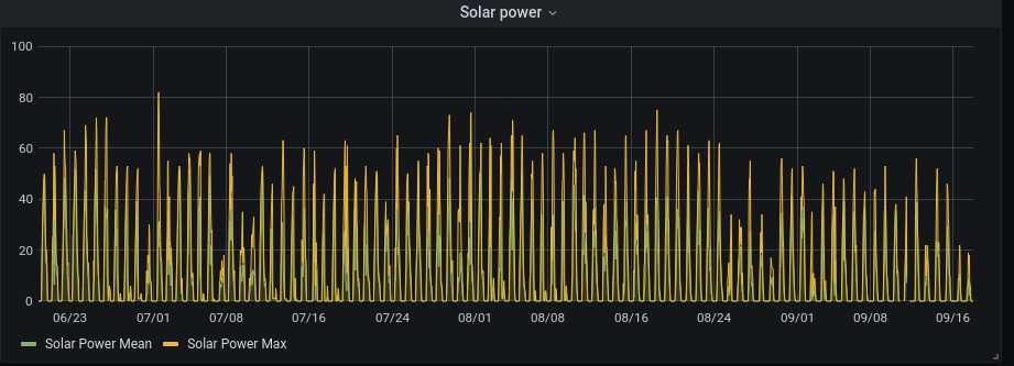

Intressant läsning, kan bidra med mitt system för sommaren. Grunden är ett NEMA2000 nät med gps, kompass, bränsle-, vatten-, toa tankgivare och plotter. Till det har jag en raspbarry pi kopplad med NMEA2000 HATen nämnd tidigare. Via USB är solscellsladdaren(Victron MPPT) och VHF(Standard Horizon HX870) kopplad till pi:en,
För internet koppling använder jag en Teltonica RUT240.
Mjukvaran är signalk och OpenVPN (för sammankoppling med hemma nätet). Hemma kör jag en Prometheus/Grafan för att logga all data. Skickar med en bild på sommarens laddning från mina 2*50w solceller:
Till routern är även båtklubbens kameraövervakning kopplad.
För navigering har jag en stor fin plotter som var monterad när jag köpte båten, men använder den aldrig, istället köra jag med en vanlig surfplatta, och använder lite olika program opencpn, openseamap, eniro, eller navigerings appen som finns i signalk server på pi:en. Men oftast blir det opencpn (med o-chart kort, eller BSB/kap kort)
