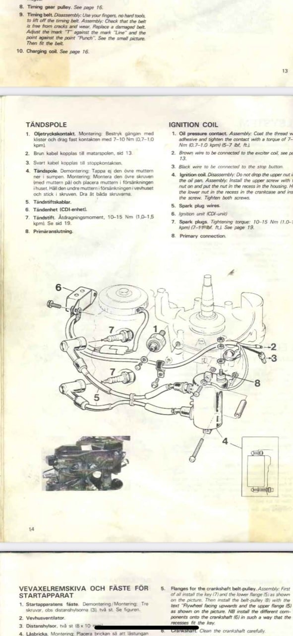

Har en gammal MB2/50s Motor i en Birdie 24a, som gick ok igår till en början, sen helt plötsligt tappade den varv och dog. Sen var den helt stendöd och gick inte att starta.  Det första jag gör är att kolla tändstiften, och märker då att ena stiftet inte får nån gnista. Testade med det andra tändstiftet också, och det är konstaterat att det inte blir någon gnista på ena stiftet.
Det första jag tänkte på är ju tändspolen?  Men finns det någonting annat som kan orsaka att det bara kommer gnista på ena stiftet. Finns det någonting annat jag kan kolla på?
Nedan finns en bild på elschemat..

Har googlat en hel del.
Och som jag förstått det, så om det finns gnista på ett av stiften så är det inte fel på själva tändspolen.
Då är det troligen, CDI boxen?  Så som jag förstått det så finns det en förtändnings mekanism under själva svänghjulet.  Kan det vara nått som spökar där också eller?
Har du kollat att tändstiftet är helt..?
Och att kablarna inte har brott?
