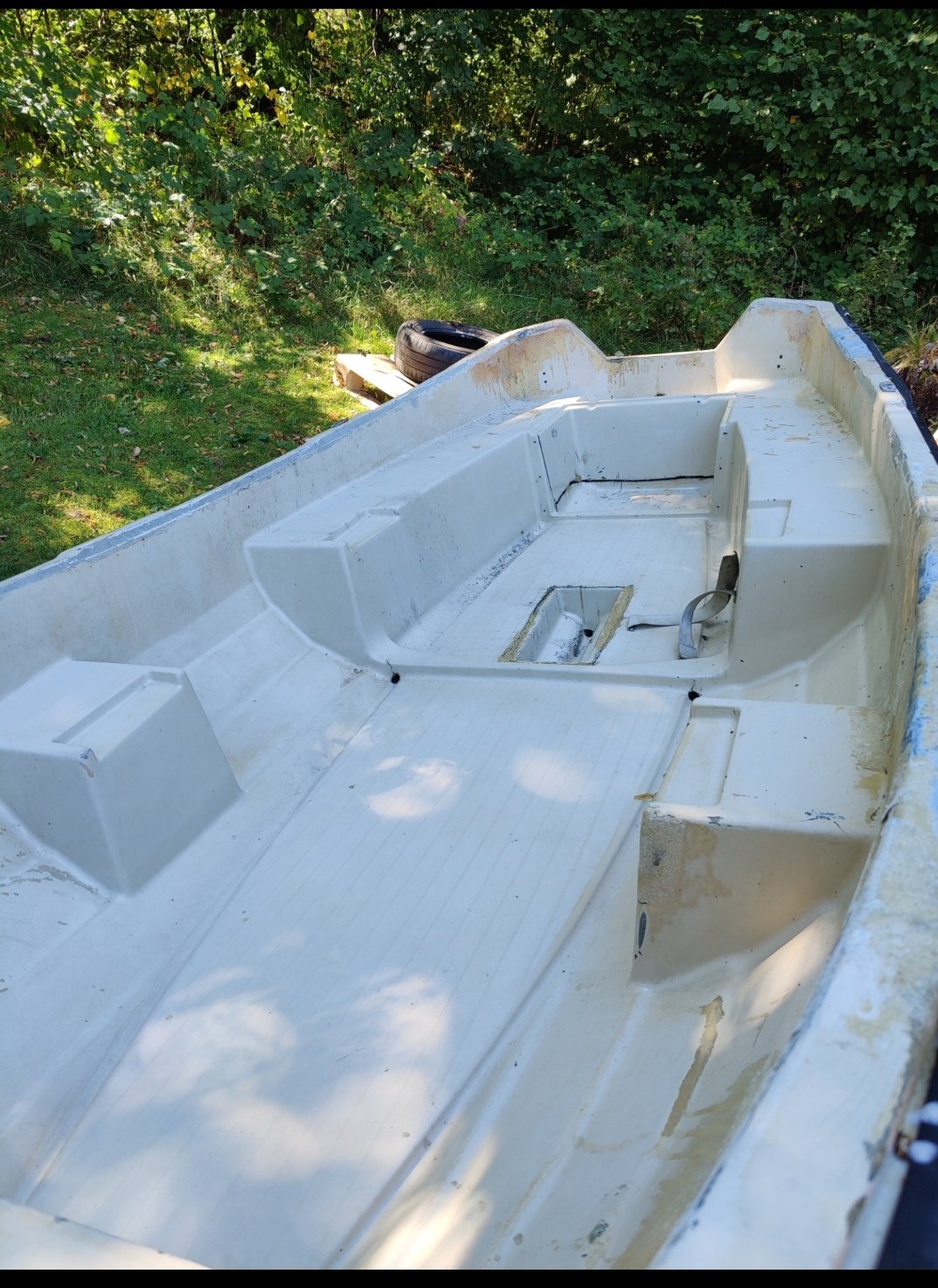

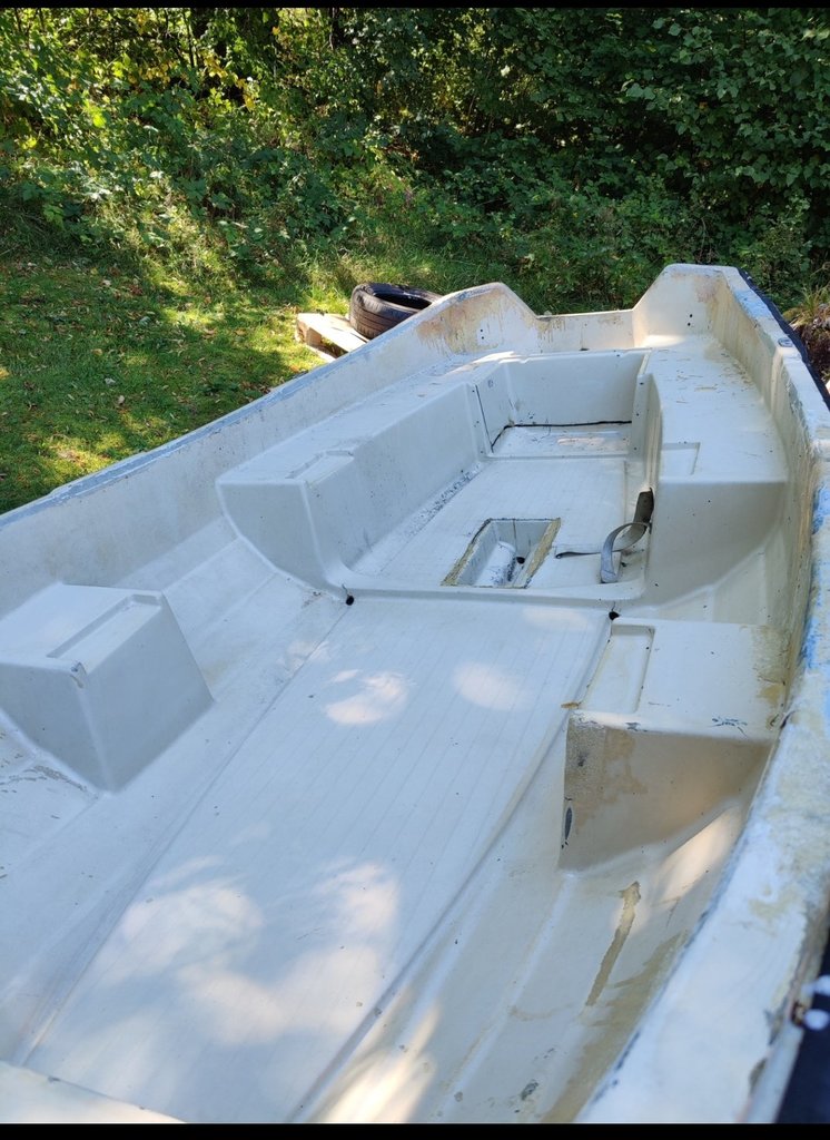

Jag kom nyligen över en Crescent 42 i hyggligt skick. Behöver fixas lite med den dock. Ytterskrovet är fint och behöver knappt något fix. Men insidan behövs plastas lite på sina ställen. På några ställen behöver jag tips på hur jag bäst går tillväga.
Den behöver lite nedslipning och omplastning på gamla lagningar, och lite topcoat på det.
Som ni ser på bild så saknas sittplatser. Skulle tryckimpregnerade träskivor lackade med båtlack duga gott? Och typ sätta fast dom med kardborre, ifall jag nu skulle vilja bygga en kastdäck eller liknande (enkelt att ta av/på).

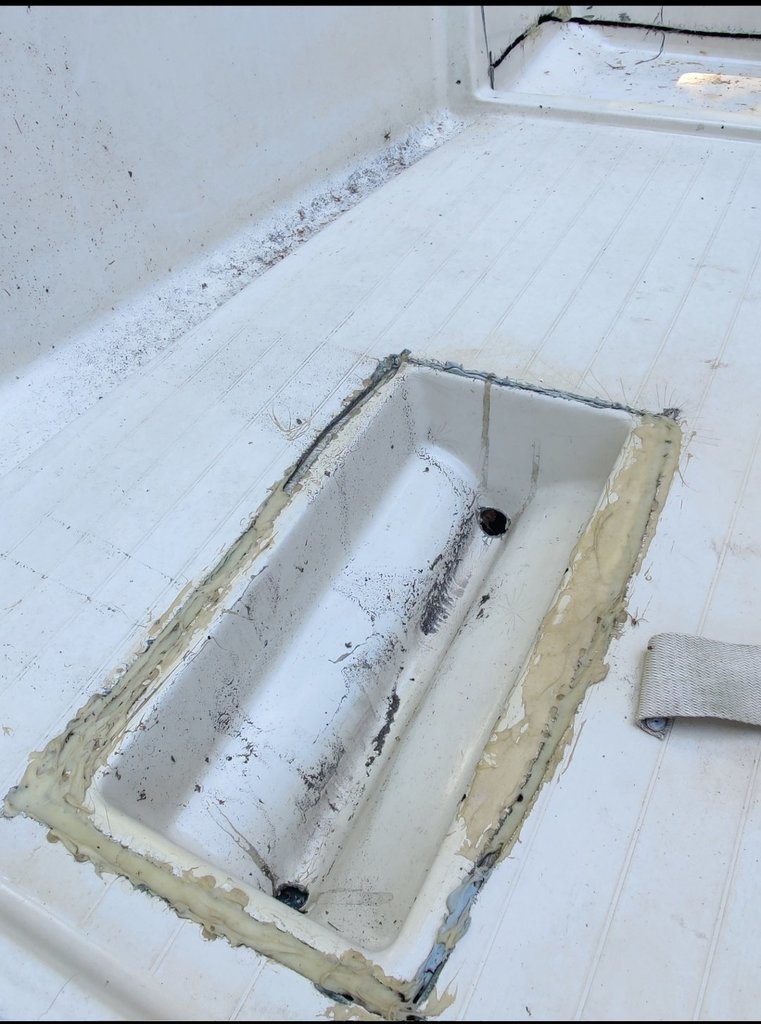

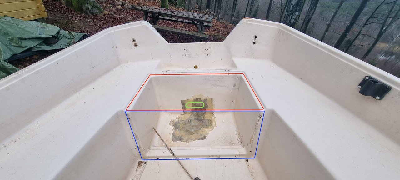

Här är det ena jag vill fixa. Det har suttit en toft ovanför detta antar jag. Men vill täta detta på något sätt.
Skulle glasfiberspackel i "öppningarna" funka att grunda med? Och sedan plasta med glasfibermatta över detta. Tänkte att det blir enklare att plasta rundade hörnen än räta.

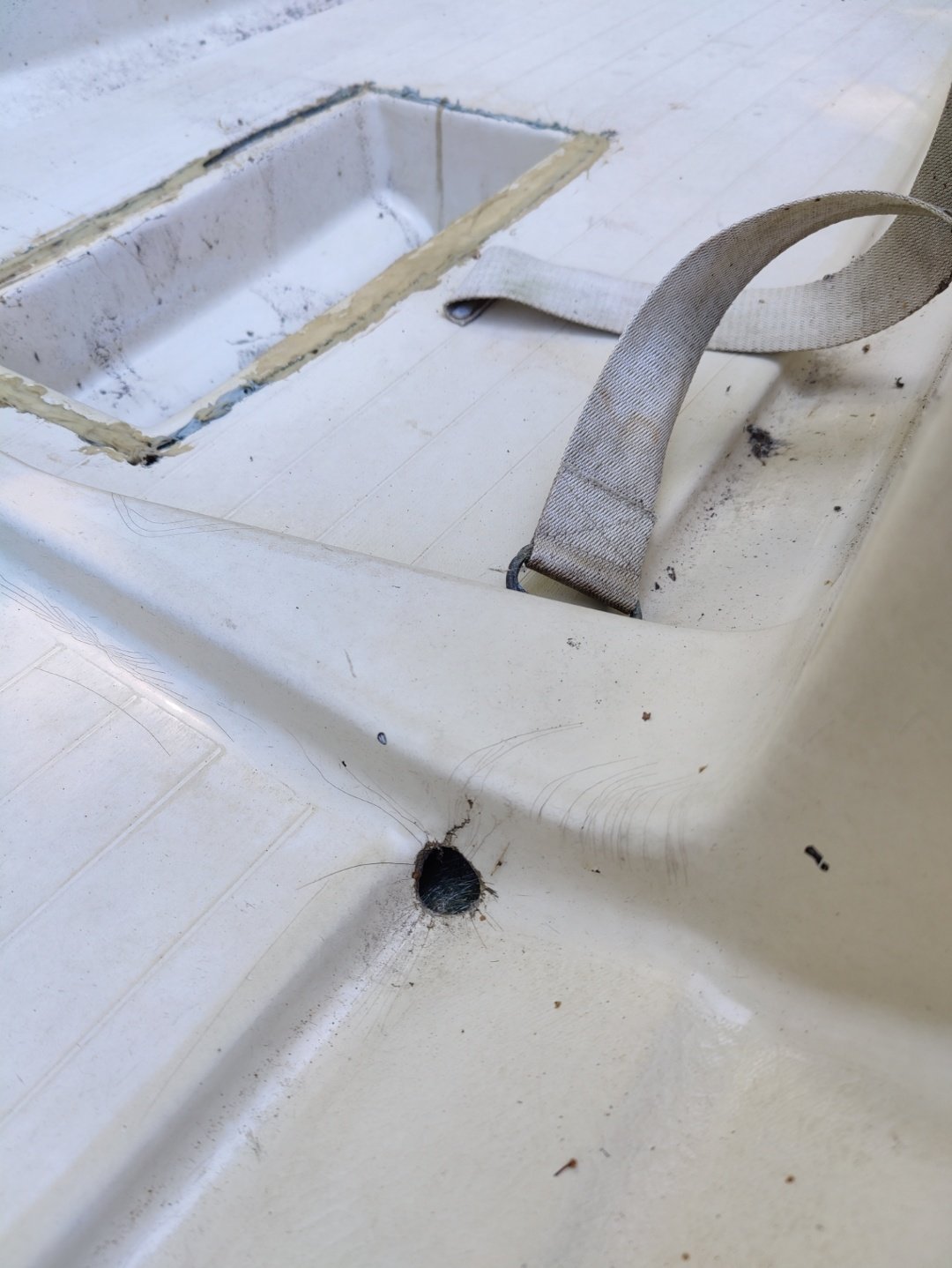

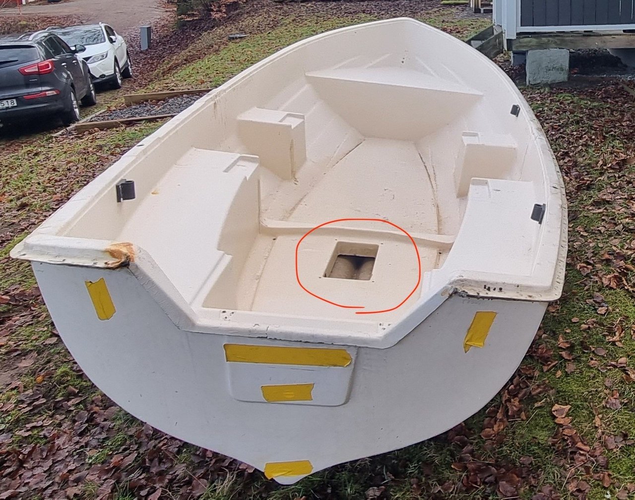

Här tror jag det suttit en typ av träskiva, när jag kollat på andra bilder av denna modell av båt. Vettefasen vad förra ägaren gjort här. Men behövs det göras något, förutom att slipa ner och göra finare? Hålen som är där är väl för att få undan vatten i båten, som man sedan länsar ut genom bottenpluggen, eller?
Samma med dessa hål antar jag, få undan vatten vid regn?

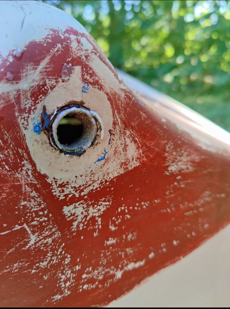

Sen har vi detta, som jag antar ska likna en dyvika/bottenplugg. Jag kan se att det finns gängor. Ska jag borra ut detta och sätta i en ny dyvika, eller chansa med att skruva dit en bottenplugg?

26 minuter sedan skrev Schmaxo:
Det kan säkert funka men jag skulle plasta fast dem och sedan såga loss dem om jag ville bygga kastdäck.
27 minuter sedan skrev Schmaxo:
Jag skulle hoppa över spacklingen under mattan och spackla ovanpå mattan - och sedan topcoat.
29 minuter sedan skrev Schmaxo:
Plasta en träskiva och lägg dit så kommer du åt att ösa.
Hålen är till för att vattnet i båten ska kunna rinna emellan, helt rätt, men du kan ösa såväl i mitten som i aktern. Dyvikan i aktern kan du bara ha för att få ut vattnet när du dragit upp båten på land.
33 minuter sedan skrev Schmaxo:
Borra ut eller peta bort de gamla gängorna och fixa ett hål som passar en ny dyvika, helst en i mässing med fyrkantskalle. De är lättast att få bort utan att förstöra skruvspåret.
På det hela taget tycker jag du har goda idéer. Glöm inte att tvätta ordentligt med aceton - många gånger - på de ytor du ska plasta på.

Tack för svar!
Ja glasfibermatta istället för spackel bör ju självklart få bättre hållfasthet, jag kör på det!
Spacklet kan jag köra i ojämnheterna i de gamla lagningarna istället. Hur mycket topcoat tror du/ni jag behöver för hela båtens insida? Det gör ju allt hårdare, men även snyggare.

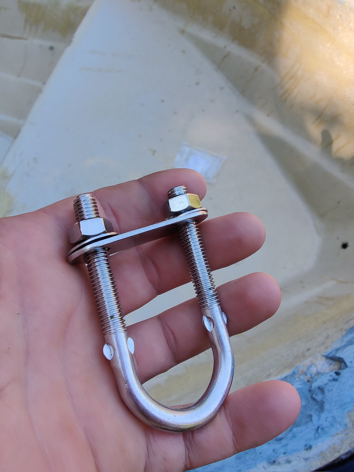

Sen undrar jag om någon vet vart jag kan få tag på längre stävöglor. Det saknades på denna, så jag köpte en enkel på Biltema. 8x80mm. De har en större också, men innan jag åker dit och kollar igen så kan jag lika gärna fråga.
Måttet mellan muttrarna var perfekt, men typ 2-3cm för kort. Tror måttet mellan platta och längst ut på skruven måste vara minst 7cm. Annars går den ej igenom båten.

11 timmar sedan skrev Schmaxo:
Någon av dessa kanske passar?
https://www.seasea.se/linor-förtöjning-förankring/förtöjningsbeslag/stävöglor-båtringar/stävögla-std-roca

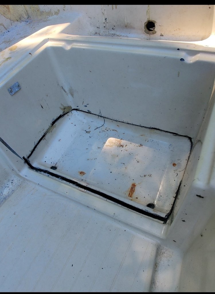

2021-09-04 vid 17:35 skrev Schmaxo:
Jag har ett liknande problem. Finns det något namn för den här durkluckan? Och vad rekommenderar ni? Rostfri plåt med en en glipa där vatten kan rinna in under plåten eller en glasfiber plastad träbit (med glipa för vatten)?
Vad det gäller aktertoften borde det räcka med två plastade bord bitar och ett beslag för att öppna och låsa.

8 timmar sedan skrev Kashew:
Ett litet råd, starta din egen tråd istället för att kapa någon annans.
