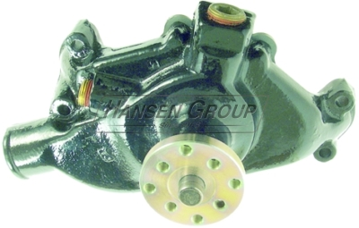

Berka81 2 Postad 4 September , 2021 17 timmar sedan skrev Gausafeten: Börja med att fylla upp utan att starta. Stannar inte kylvätskan kvar i motorn är det dumt att chansa. Fyllde upp direkt i värmeväxlaren och det är ju inget snack om vart det läcker (se video) https://youtube.com/shorts/-gR3ne-DCEI?feature=share läcker ur ett hål fram på vatten/cirkulationspumpen! Betyder detta att hela pumpen är skrot eller beror läckaget ur detta hål på något annat? sitter det en impeller inuti pumpen som gett upp? Dela detta inlägg Länk till inlägg Dela på andra webbplatser
Gelis 674 Postad 4 September , 2021 (redigerade) Det sitter et skovelhjul i pumpen. Bara att byta hela pumpen, ett ganska enkelt jobb. Kolla på hansen marine. Edit: Tittade lite närmare på filmen, det har inte ramlat bort en plugg där hålet är? Om så är fallet behöver inte pumpen bytas. Redigerad 4 September , 2021 av Gelis Dela detta inlägg Länk till inlägg Dela på andra webbplatser
Peter_K 4 162 Postad 4 September , 2021 (redigerade) 22 minuter sedan skrev Gelis: Tittade lite närmare på filmen, det har inte ramlat bort en plugg där hålet är? Om så är fallet behöver inte pumpen bytas. Jag kan inget om V8:or och deras pumpar, men på min motors pump sitter det tätningar som hindrar att kylvattnet rinner in i motorn. Om den ena (den närmast impellern) pajar finns ett skvallerhål som visar detta genom att vattnet rinner ut. Inte otroligt att det är samma här, och då får man packa om eller byta pumpen. Tillägg; på min motor hade den hjälpsamme tidigare ägaren ”lagat” problemet genom att täta skvallerhålet med kemisk metall, vilket resulterade i att jag fick in kylvatten i motoroljan med en motorrenovering som följd. Redigerad 4 September , 2021 av Peter_K Dela detta inlägg Länk till inlägg Dela på andra webbplatser
Berka81 2 Postad 4 September , 2021 45 minuter sedan skrev Gelis: Det sitter et skovelhjul i pumpen. Bara att byta hela pumpen, ett ganska enkelt jobb. Kolla på hansen marine. Edit: Tittade lite närmare på filmen, det har inte ramlat bort en plugg där hålet är? Om så är fallet behöver inte pumpen bytas. Kan inte mycket om denna motor då båten är ny för säsongen (för mig). Inbillar mig dock att hålet som vattnet rinner ut ur är menat som just skvallerhål för att inte få in vatten på mer kritiska ställen. frågan är bara vad det beror på och vad som sannolikt måste åtgärdas. har ju inte tummen mitt i näven så frågan är om man vågar sig på att montera ner värmeväxlare mm för att komma åt pumpen, eller om man bär lämna bort det till en firma 🤔 Dela detta inlägg Länk till inlägg Dela på andra webbplatser
Gelis 674 Postad 4 September , 2021 Det där är cirkulationspumpen och INTE impellerpumpen. Cirkulationspumpen har ingen beröring med oljan överhuvudtaget inte ens om den totalhavererar så finns det inga planer i helv.... att vatten skulle kunna komma i beröring med oljan. Fyra skruv o lite slangar och den är borta. Men igen kolla så det inte ska sitta en plugg i hålet. 1 Dela detta inlägg Länk till inlägg Dela på andra webbplatser
excel319 486 Postad 4 September , 2021 Om du tar bort drivremmen till pumpen och sedan vickar på remskivan så är jag ganska säker på att du upptäcker ett glapp. Det gnisslande ljudet du hörde var när lagren i pumpen havererade och då blir axeln sned och packboxen börjar läcka. Alltid svårt att ge råd på distans, men jag sätter en 5:a på detta. Dela detta inlägg Länk till inlägg Dela på andra webbplatser
Berka81 2 Postad 4 September , 2021 11 minuter sedan skrev excel319: Om du tar bort drivremmen till pumpen och sedan vickar på remskivan så är jag ganska säker på att du upptäcker ett glapp. Det gnisslande ljudet du hörde var när lagren i pumpen havererade och då blir axeln sned och packboxen börjar läcka. Alltid svårt att ge råd på distans, men jag sätter en 5:a på detta. Får demontera och se vad jag kan komma fram till, men låter som worst case handlar det om en ny cirkulationspump? men känns som sagt att hålet är ämnat för dränering, frågan är bara till följd av vad och varför? Dela detta inlägg Länk till inlägg Dela på andra webbplatser
