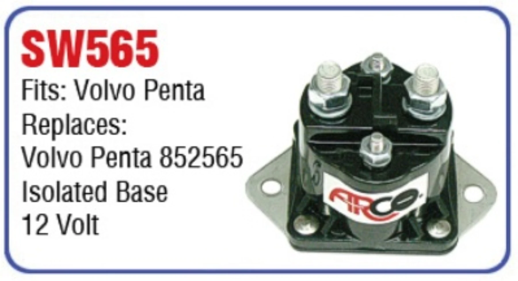

Är säkringen hel så mät om reläna vid powertrim-pumpen inte har bränt, det görs enklast med en medhjälpare som kör trimmet medan du mäter på reläts utgående stift till pumpen.
Jag fick själv byta just ett sånt relä i höstas.
Relät ser ut så här: och finns att köpa på bl.a drev.se
https://drev.se/produkter/asw565?ref=4659
