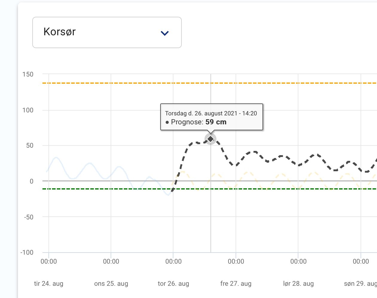

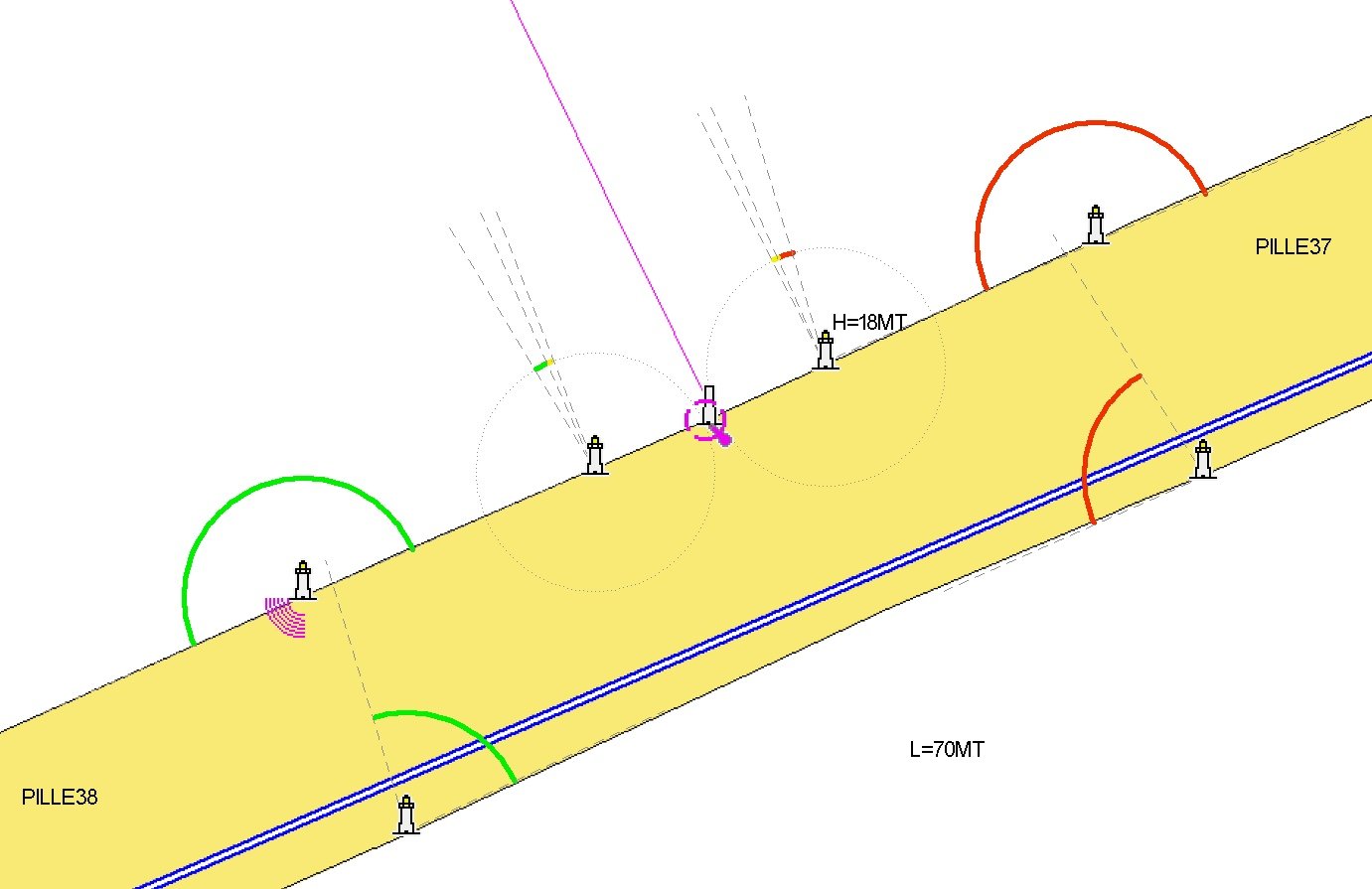

skippeer 429 Postad 25 Augusti , 2021 (redigerade) I morgon är planen att ta ett kort ben mha en genväg innan regnet kommer. Vi skall gå leden närmast Fyn under västra delen av Stora Bält broarna med segelfrihöjd 18 meter, vår mast är 16,70 m och överst sitter en VHF antenn på ett rejält rostfritt fäste totalhöjd 18 meter. Som kontrollfreak dubbelkollar jag vad Svenska Sjöfartsverket anger om segelfrihöjd, marginal kan vara 0,5 meter över medelhögvattenhöjd. Vad blir vattenhöjden imorgon? Kollade Navionics som visar graf för Slipshavn plus/minus 15 cm vilket är ett teoretiskt värde. Kollade DMI uppgift om Vandstand för närmsta mätstation vilket är Slipshavn. Räknar med att om vi går i mitten av brospannet så skall vi ha marginal även om ”vattenstand” är +59 cm över medelvattenhöjd. Uppdatering: Nu inser jag att jag är lite ringrostig i hjärnan, det finns ytterligare en marginal mellan MSL och medelhögvattenhöjd på 0,6-1,2 meter (Sjöfartsverkets bild innehåller mycket bra info som tog tid för mig att smälta). Nu känns det bättre 🙂 Behåller inlägget ifall det finns fler som funderar på bropassager. Redigerad 25 Augusti , 2021 av skippeer Dela detta inlägg Länk till inlägg Dela på andra webbplatser
raol 2 372 Postad 25 Augusti , 2021 Svenska sjökort anger segelfri höjd över medelhögvatten. Hur mycket det är varierar från plats till plats. Dessutom anges segelfri höjd till lägsta punkten inom den angivna delen av spannet. Om det är ett valv kan det mycket väl vara betydligt högre i mitten. VHF-antennen böjer sig väl om ni mot förmodan skulle överlappa nån decimeter eller två... Dela detta inlägg Länk till inlägg Dela på andra webbplatser
