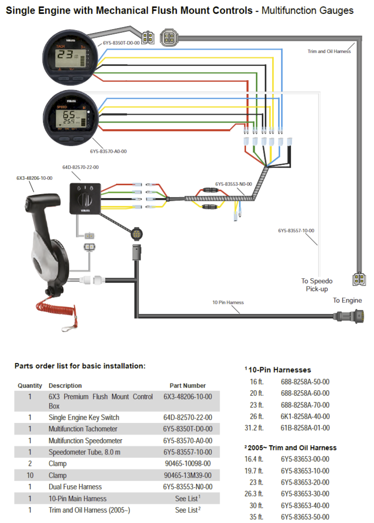

Har köpt en båt med en Yamaha F40 från 2009 som saknar instrument i panelen. Någon som vet var det finns att beställa och hur det kopplas in? Hade varit bra att se trimvinkel och varvtal etc.
Tack på förhand!
Det krävs en del prylar så det kommer att kosta en del.
Exempel på delar i en installation;
