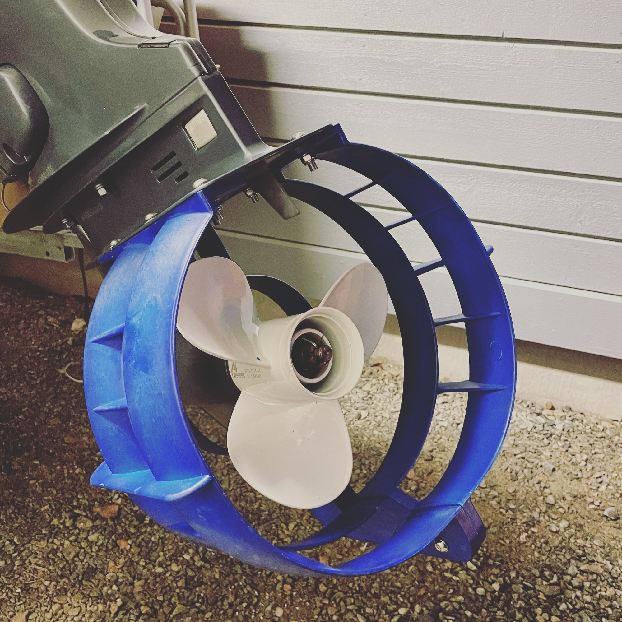

Johannes1018 21 Postad 20 Augusti , 2021 Jag har ett antal hyrbåtar, Buster S1, M1 och Linder 445 Max. vi har inte haft så mycket skador, men 4st propellrar har gått åt på ca 300 uthyrningar. jag tycker det är kul att experimentera med nya saker och har därför testat att montera på ett propellerskydd. vad tror ni, är detta bra för propellern och att det inte gör skada på motor eller kommer det skada mer vid en grundstötning? jag återkommer givetvis när jag ser hur det går men det vore skoj med lite spekulationer. just denna sitter på en Buster M1 med F40 Yamaha. Dela detta inlägg Länk till inlägg Dela på andra webbplatser
Georg_Ohm 4 840 Postad 21 Augusti , 2021 9 timmar sedan skrev Johannes1018: Jag har ett antal hyrbåtar, Buster S1, M1 och Linder 445 Max. vi har inte haft så mycket skador, men 4st propellrar har gått åt på ca 300 uthyrningar. jag tycker det är kul att experimentera med nya saker och har därför testat att montera på ett propellerskydd. vad tror ni, är detta bra för propellern och att det inte gör skada på motor eller kommer det skada mer vid en grundstötning? jag återkommer givetvis när jag ser hur det går men det vore skoj med lite spekulationer. just denna sitter på en Buster M1 med F40 Yamaha. För längesedan hade jag en hemmagjord sådan ”propellertrumma” i aluminium på en utombordare. Det var mest för att då bättre styregenskaper i låga hastigheter och kanske även för att det skulle vara svårare att få in linor i propellern. Jag vet att jag körde upp den båten på en eller annan sandstrand och då skyddades propellern. Den du monterat är väl i någon plast eller komposit? Den tar ju första smällen, jag kan tänka mig att den skyddar propellern för de små skadorna. Men om man smäller på ordentligt blir det väl flisor av den och stukade propellerblad iallafall, kanske dessutom skador på växelhuset. Och om den hade varit i ett stabilare och hårdare material kanske istället kavitationsplattan hade skadats. Men idén är bra och värt att testas iallafall. Dela detta inlägg Länk till inlägg Dela på andra webbplatser
Mackey 4 514 Postad 21 Augusti , 2021 Det kan nog vara en del vunnet med att slippa diverse småskador som ändå är så stora att propellern måste bytas eller åtgärdas, mem... 1,25 skador per hundra uthyrningar tycker jag låter väldigt lite vilket är glädjande. Frågan är om besparingen i arbete och pengar täcker kostnaden för att köpa och montera propellerskydden. Samtidigt är det ju en setvice till mindre vana båtförare att minska riskerna för att skada propellern och dessutom ger väl skyddet även lite bättre möjlighet att styra båten utan ilagd växel. Man kan också spekulera i om hyrespersonerna blir mindre försiktiga när de vet att propellern är skyddad? Det är bara en spekulation. 1 Dela detta inlägg Länk till inlägg Dela på andra webbplatser
Johannes1018 21 Postad 11 September , 2021 Nu kan jag uppdatera med hur utfallet varit såhär långt. jag har satt denna ”bur” på tre båtar. två av dessa burar har blivit totalförstörda. vid dessa två tillfällen har då bara burarna blivit förstörda men propellern har klarat sig helt utan skråmor, inte heller någon annan del av motorn tog skada. fakta: -buren är dyrare, nästan dubbelt så dyrt som propellern vilket gör det olönsamt - skyddet tog tid att montera och jag var tvungen att borra i motorn för att få fast skyddet vilket drar ner andrahandsvärdet - skyddet gjorde att motorn tappade 1000varv och 10knop i maxfart (på både 25&40hk Yamaha) fördelen med skyddet var dock att när det normalt sett hade tagit stopp på ett grund kunde kunden nu ta sig till hamn på egen maskin Sammanfattningsvis, vi kommer inte fortsätta med propellerskydd… 3 Dela detta inlägg Länk till inlägg Dela på andra webbplatser
