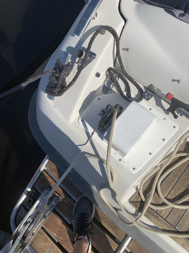

Andyman_se 3 Postad 21 Augusti , 2021 Ser ut så här om det hjälper. Svårt att se ner i boxen om den är fullZ Dela detta inlägg Länk till inlägg Dela på andra webbplatser
Georg_Ohm 5 111 Postad 21 Augusti , 2021 1 timme sedan skrev Andyman_se: Ser ut så här om det hjälper. Svårt att se ner i boxen om den är fullZ OK, kan linan falla av egen kraft ner i boxen? Kan du komma åt boxen inifrån båten? Kan du se någon avvikelse på linan där linhjulet har slirat? Dela detta inlägg Länk till inlägg Dela på andra webbplatser
Andyman_se 3 Postad 21 Augusti , 2021 Fick ordning på det verkar det som. Jag släppte ut så mycket lina jag kunde på djupt vatten och körde upp den igen. Troligen hade det lagt sig knasigt i boxen innan. 3 Dela detta inlägg Länk till inlägg Dela på andra webbplatser
