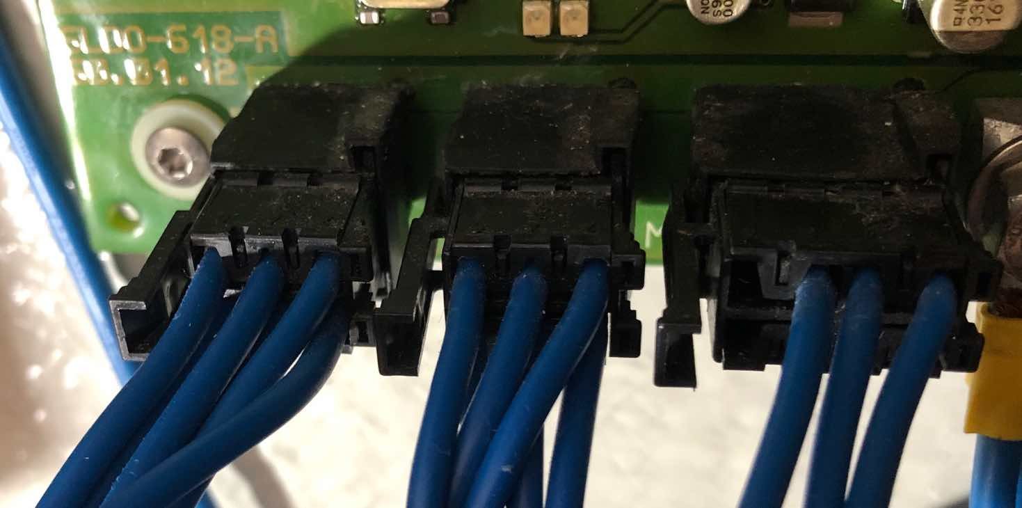

Identifiera kontakt

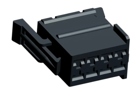

Behöver hjälp med att identifiera vilken typ av kontakt och således stift jag behöver för att lägga till kablar i kontakten som går ut från min power unit i min Bavaria 32 Sport. Det finns extra funktioner som inte används varför jag måste montera nya stift & kablar i befintliga kontaktdon.
Se bild på hona monterad på kortet samt hanarna som behöver stift.
1557725959_Namnlst.jpg.056382f36cafc2fc8c0028edcbd7d4c8.jpg1461337489_Namnlst1.thumb.jpg.f5949d4f739bef9b9b8cc051f0c449e0.jpg
Jag skulle ha letat i TE's lilla utbud. Ser kanske ut som "Junior Power/Timer Connector". Kolla sidan 75 i katalogen och jämför måtten, https://www.te.com/commerce/DocumentDelivery/DDEController?Action=showdoc&DocId=Catalog+Section889759_3_Timer_Interconnection_System_0712pdfEnglishENG_CS_889759_3_Timer_Interconnection_System__0712.pdf929504-3
Tack, det ser ju onekligen lovande ut.
Ser ut som att detta är hylsan: https://www.te.com/usa-en/product-925596-2.html
Men kan inte hitta den på elfa som dock har själva hylskontakthuset:
https://www.elfa.se/sv/hylskontakthus-uttag-rader-poler-svart-te-connectivity-amp-929504/p/30222244?track=true&no-cache=true&marketingPopup=false
Frågan är om huset innehåller hylsorna...

Inga hylsor är med eftersom det finns storleksvarianter.
Om inte Elfa har brukar RS ha större sortiment, https://www.rs-online.com/

Skall kolla - tack.
Hittar hylsor men är inte enkelt att se om det är rätt sort...
https://www.elfa.se/sv/crimp-kontakt-uttag-te-connectivity-929940/p/30010772
