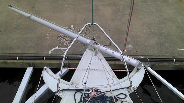

Hur fixerar man ett svängbart peke om man inte har det riktat rakt fram och en lina ner till stäven som håller ner det? Hur är det infäst?
Har du något bildexempel?
22 minuter sedan skrev Janken:
Låter spännande!
Hittar ingen bild just nu (hittar väl inte rätt sökord - Google har blivit hopplöst att söka med senaste åren), men jag antar att man styr positionen i sidled med två styrlinor som leds ut i sidled till skrovsidorna och sen bakåt, på samma sätt som man indirekt styr en spinnakerbom med gajar. Gissningsvis en lina neråt för att stabilisera i höjdled.

Jag får känslan av att en spinnaker och spinnakerbom är lättare att hantera.
http://bluebullitt.blogspot.com/2012/04/bull-7000-articulating-bowsprit.html
Hmmm!
Det där ser inte ut att vara konstruerat för att vara lätthanterligt direkt.
Då är nog en spinne enklare. :)
