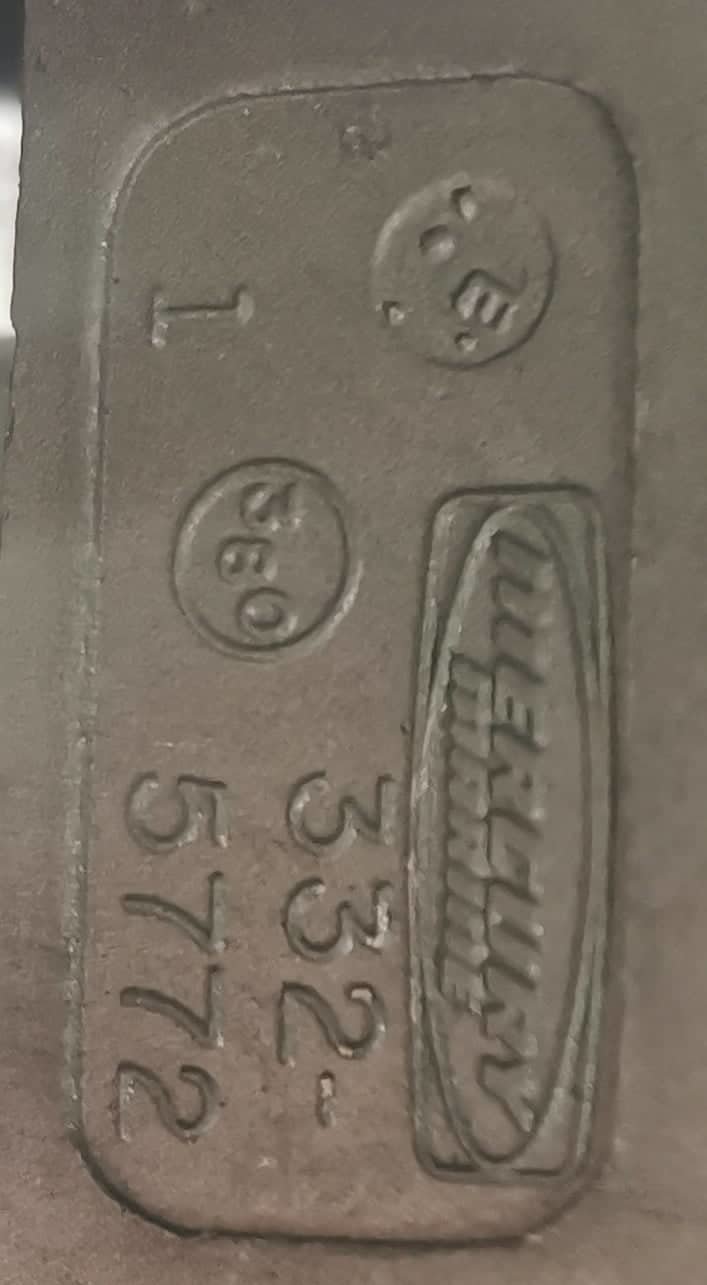

gasgustav 2 Postad 16 Augusti , 2021 Tackar för dina svar! Med "Switchboxen" menar du cdin eller? Tilläggas kan att jag skruvade loss cdin igår för att ta reda på nummret på den,vilket satt på baksidan,där upptäckte jag även att nån skrivit ordet "beg" med tuschpenna så man kan väl anta att det inte är originalet som sitter där... Dela detta inlägg Länk till inlägg Dela på andra webbplatser

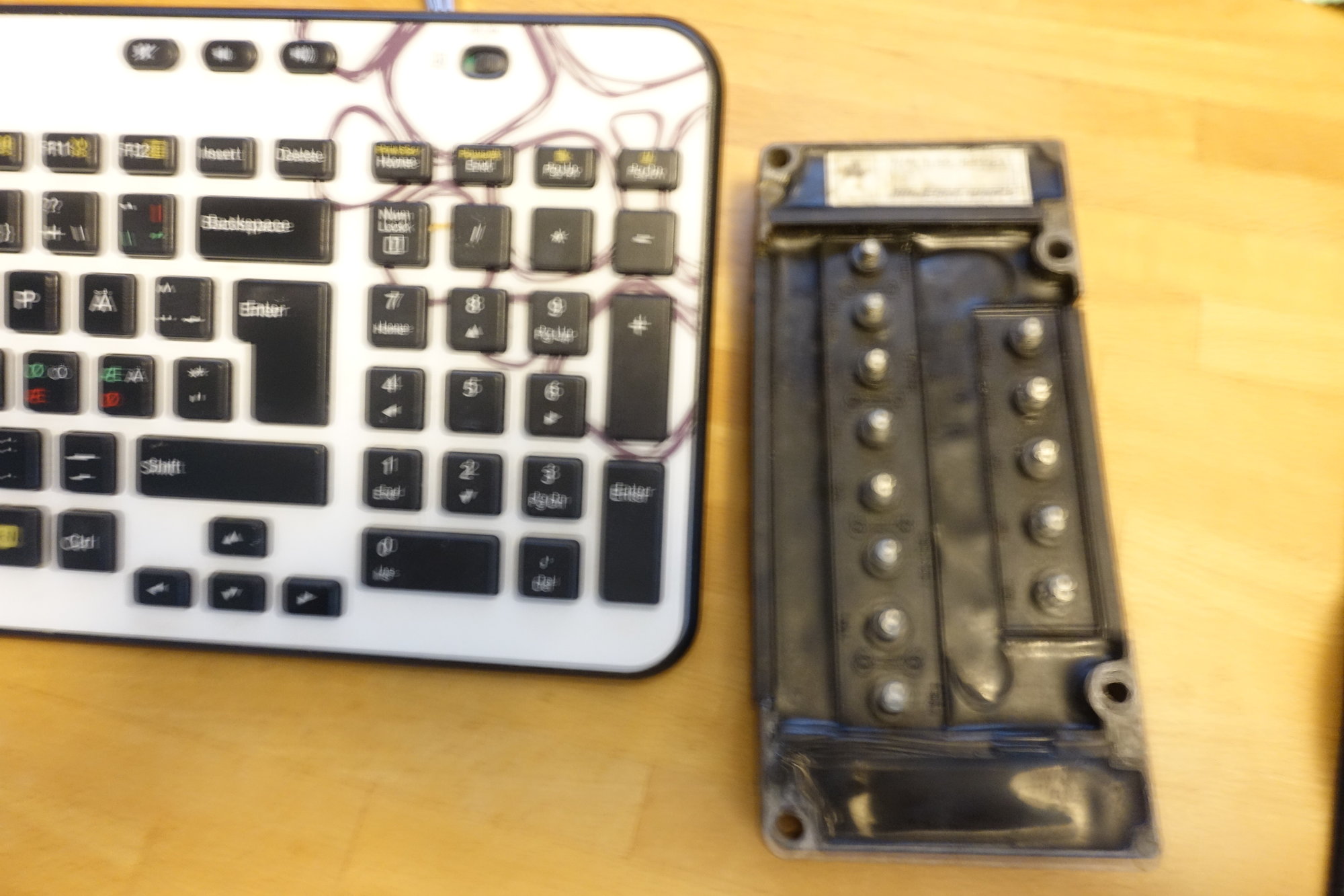

Eile 74 Postad 16 Augusti , 2021 (redigerade) 1 timme sedan skrev gasgustav: Tackar för dina svar! Med "Switchboxen" menar du cdin eller? Tilläggas kan att jag skruvade loss cdin igår för att ta reda på nummret på den,vilket satt på baksidan,där upptäckte jag även att nån skrivit ordet "beg" med tuschpenna så man kan väl anta att det inte är originalet som sitter där... Innan du helt ger up cdi så kolla så ingen av kablarna är oxiderade. cdi säljs ny tillverkade tydligen billigt på net on net billigare än vad man ger för beg- det fick jag reda på sist jag plockade fram en beg som skulle säljas och ligger kvar här på skrivbordet.https://www.aliexpress.com/item/4000258580186.html?algo_pvid=82c678c4-cb20-4c13-86ae-e46955904b8a&algo_exp_id=82c678c4-cb20-4c13-86ae-e46955904b8a-13 Redigerad 16 Augusti , 2021 av Eile Dela detta inlägg Länk till inlägg Dela på andra webbplatser

gasgustav 2 Postad 16 Augusti , 2021 verkar vara ,knöligt att datera mercury motorer,den här har nummer: 9385000 Dela detta inlägg Länk till inlägg Dela på andra webbplatser
gasgustav 2 Postad 16 Augusti , 2021 Eile....betyder det att du har en beg liggande? Min heter 332-5772...inget mer....dom jag sett heter så men med tillägget: A1,A2 osv... Alltså t.ex 332-5772A1 osv Dela detta inlägg Länk till inlägg Dela på andra webbplatser
gasgustav 2 Postad 16 Augusti , 2021 ser ut så här: Dela detta inlägg Länk till inlägg Dela på andra webbplatser
guestsson 488 Postad 16 Augusti , 2021 Enligt denna har du en classic 50 1979-1984: https://www.marinshopen.se/motorguiden/faststall-arsmodell/mercury/2-takt/40-85-hp Reservdelsnummer till original är 5772 A7. Finns på Marinshopen. CDI Elecronics version heter 114 5772. Drev.se säljer denna. Skruvat har, men det tror jag är en Kinabox du kan köpa billigare på annat håll. Men fråga Skruvat om fabrikat, det kan ev. vara en Sierra. Dela detta inlägg Länk till inlägg Dela på andra webbplatser

Eile 74 Postad 16 Augusti , 2021 332-577 i gjutet på baksidan på etiket framsidan 332-5772A1 Dela detta inlägg Länk till inlägg Dela på andra webbplatser
