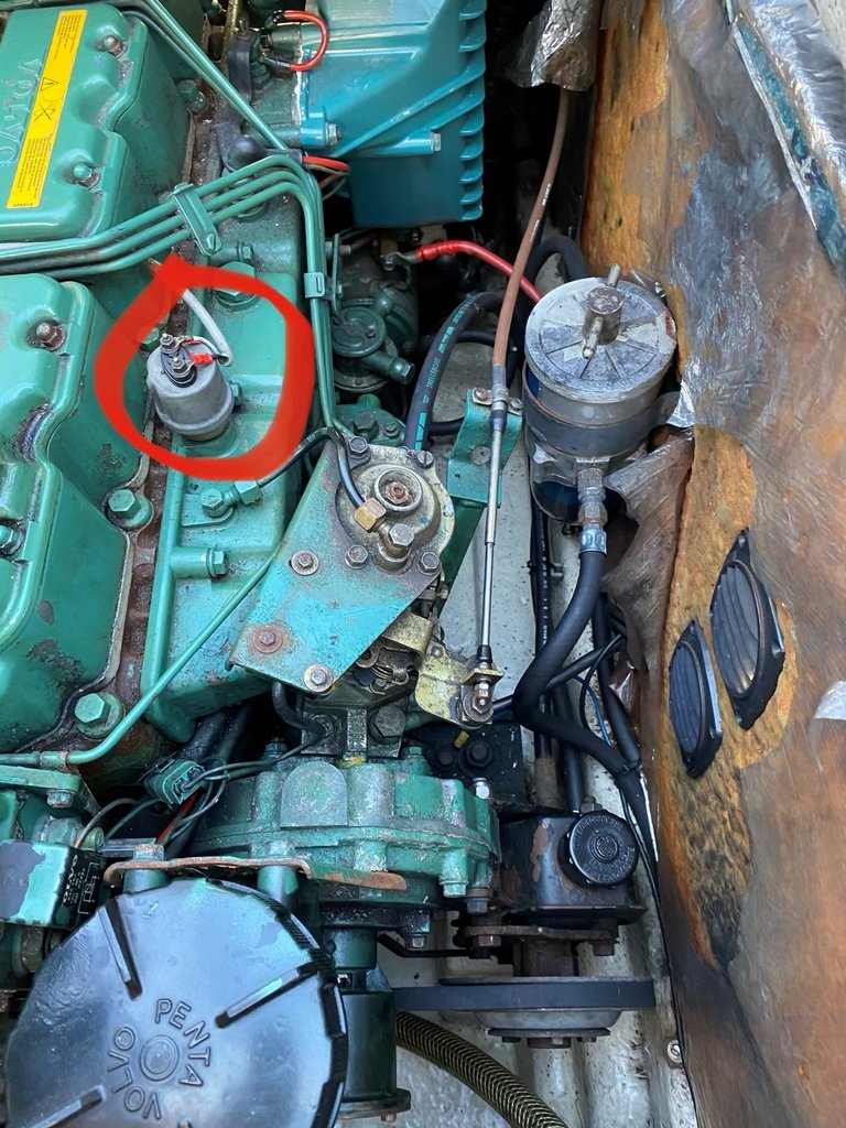

Lånar denna tråd fast för en AQAD41
Har idag 2 st. tryckmätare på instrumentpanelen varav ena är oljetrycket. Misstänker att den andra är till för laddtrycket då den endast går från 0-2 bar (0-30 psi).
Problemet med laddtrycksmätaren är att den hoppar från max till min konstant, har ringt kablaget och rengjort anslutningar (till den givare jag tror det är) men utan framgång.
Är givaren som är inringad på bild givare för laddtrycket? Om ja, vilka specifikationer behöver jag för att hitta en ersättare?
Kolla om du hittar något artikel nr på givaren, det brukar vara lättast att söka på det för att finna specen. Men det skulle kunna vara en givare på 10-184 ohm om de inte har ändrat värdena?
