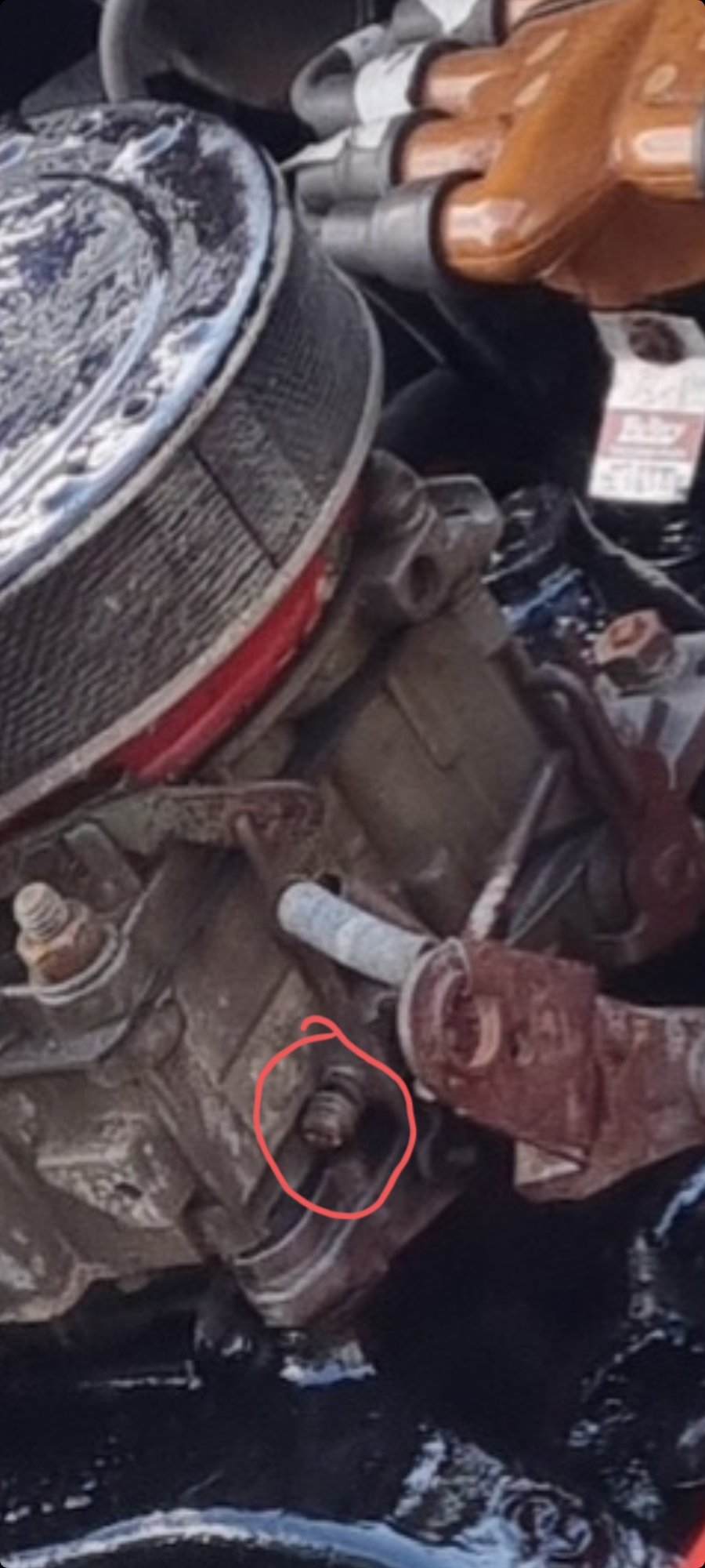

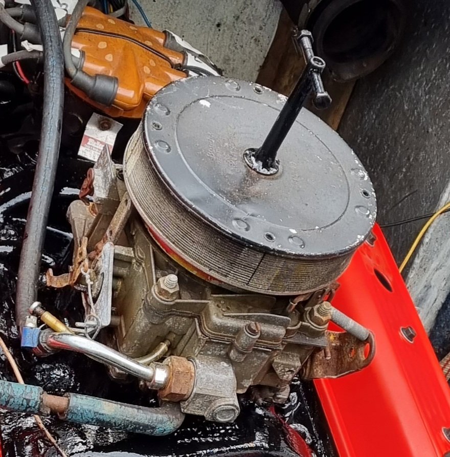

Hej någon som vet var tomgångskruven sitter, som kan se på bilderna vad det är för förgasare dvs. Är en cheva motor men med volvopenta delar då det satt en Volvomotor i innan den byttes ut, så vet inte om förgasaren också är bytt eller om det är sen Volvo motorn. Får kolla märke och ta bättre kort om det behövs. Tacksam för svar!
Tror det är en Rochester, men verkar saknas en hel del på den. Ser ut som en riktig tattarlösning med ståltråd och pluggade slangar.
Tomgängsskruven bör sitta på höger sida på bilderna.

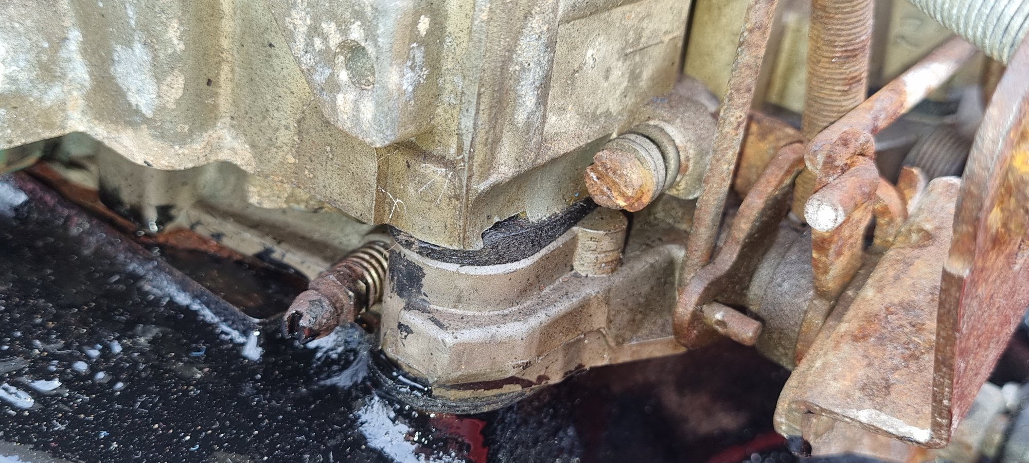

Okej 👍Vilka delar är det som fattas? Och vilken funktion har delen som har ståltråd? 🤯
Choken är borttagen o säkrad med en ståltråd på motorns hö sida(vä på bilderna)
36 minuter sedan skrev Renken1950:
Okej 😊 det sitter en elektriskbränslepump så antar att den inte behövs då?
Har inte med det o göra.
när motorn är kall höjer choken tomgången lite o spjället gör att den går lite fetare tills motorn fått upp lite temp.

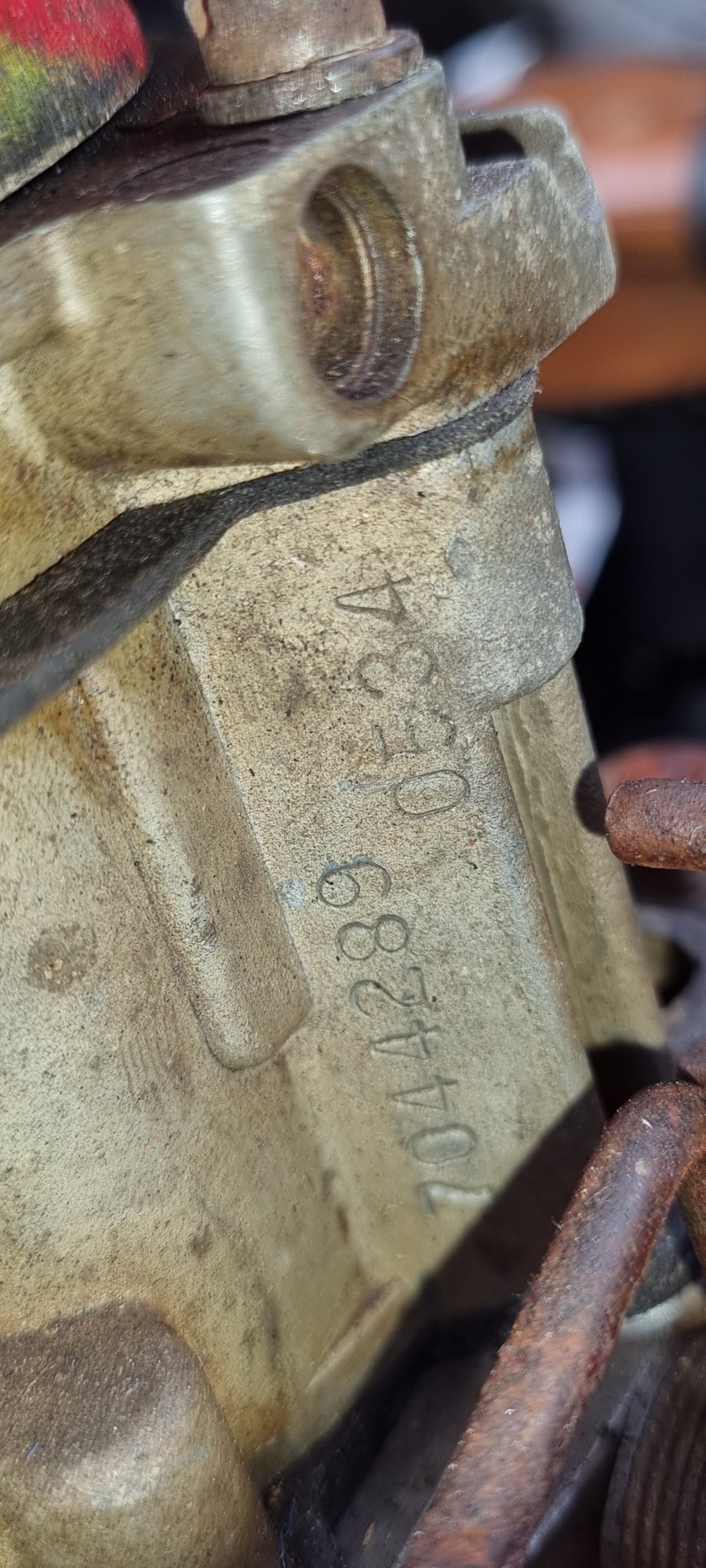

Kolla förgasarnumret, ser ut som en bilförgasare.
sitter på motorns vä sida på högkant vid dom bakre portarna.
ska börja på 1705 xxxx
eller 704 om det är en 60-70 tals båt
slutar nr på 280 är det marint.
Den vänstra är luft/bränsleblandningen på tomgång.

Vad är den vänstra skruven? Bensin?
Var en rochester
Förgasaren är från -74 o är marin, kan även komma från en Checker.
