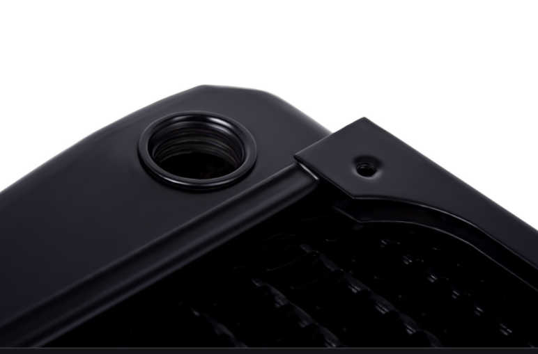

Håller på att förbereda inför bygge av vattenburenvärme i båten. Kommer att bygga med radiatorer för kylning av dator samt datorfläktar.
Finns en del trådar om det men jag har kört fast med kopplingar och gängor...
Radiatorn har anslutning G1/4, invändigt (dvs ett hål), se bild.

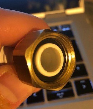

Till denna tänkte jag ansluta en så kallad Push-Fit koppling med BSP1/2, också den invändig, se bild.
Behöver således en adapter/övergång -> men här kör jag fast bland alla bedämningar.
Förstår jag rätt att BSP och G är samma sak?

Du behöver en nippel (övergångsnippel) G15 x G8 eller Ģ1/2 x G1/4.
Finns bla. på esska.se129329496_Screenshot_20210813-045557_SamsungInternet.jpg.d6aa1705bc9c384240eb90a7ad5f82bb.jpg
