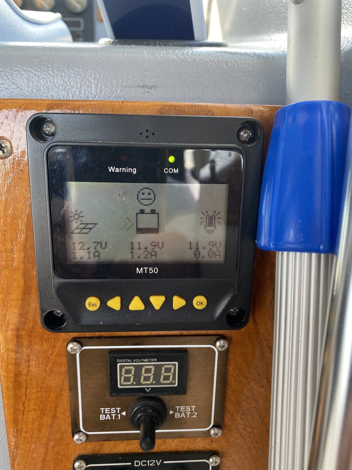

IngemarE 3 663 Postad 13 Augusti , 2021 (redigerade) 18 minuter sedan skrev JoakimFagerudd: Hej, tack för allas kloka inspel! jag har en digital mätare via solpanelen som både mäter laddningen från panelen men även status och förbrukning på batterierna. Modellen är en MPPT med remote display MT50. Min tanke är inte att 80w panel ska göra att jag blir självförsörjande på el, men att det iallafall ska förlänga batteritiden. Som någon skrev, så är något galet. Jag ska börja med att mäta verklig strömförbrukning på kylskåpet och även om jag har någon tomgångsförbrukning (”läckage”) som kan tömma batterierna. Jag tror inte att batterierna är dåliga. De är köpta på ett företag som bara säljer batterier och jag tror att dem underhåller dem innan försäljning. Det var väl bra i sig, men kom ihåg att den är väldigt fokuserad på solpanelen. Gissar att du inte ser laddningen från motorn på den, och kanske inte alla förbrukare (bara de som är kopplade via förbrukarutgången). Sedan håller jag med om att strömmen från panelen är låg. Men främst reagerar jag över 11,9V batterispänning trots att det är under nettoladdning med i alla fall någon A. Att "tro" något om batterierna är inte så gångbart. Fina märken och kända säljställen är heller ingen som helst garanti. Hade t ex ett Varta i min Audi som fick cellkortis på tokförtid, med kokt batteri som följd. Koppla isär dem och mät dem separat åtminstone. Redigerad 13 Augusti , 2021 av IngemarE 1 Dela detta inlägg Länk till inlägg Dela på andra webbplatser
Kane 976 Postad 13 Augusti , 2021 3 minuter sedan skrev IngemarE: Men främst reagerar jag över 11,9V batterispänning trots att det är under nettoladdning med i alla fall någon A. Håller med, ser lite skumt ut. Borde ligga nära regulatorns inställda laddspänning. Dela detta inlägg Länk till inlägg Dela på andra webbplatser
IngemarE 3 663 Postad 13 Augusti , 2021 (redigerade) 29 minuter sedan skrev Kane: Håller med, ser lite skumt ut. Borde ligga nära regulatorns inställda laddspänning. Är batterierna dåligt laddade och panelen ger mindre än den ström de vill sluka vid inställd laddspänning så kommer utspänningen att sjunka, till den punkt där jämvikt råder. I min värld inte konstigt alls att den då ligger långt lägre än inställt "börvärde". Inte ens en MPPT kan "trolla". Men så lågt som 11,9V ? Ett 12V-batteri, även riktigt urladdat, sticker mycket snabbt över 12V så snart det får nettoladdström. Antingen är batterierna inte friska, eller också ligger förbrukare påslagna och lastar som inte går/syns via regulatorns "förbrukarutgång". Kom också ihåg att många av dessa (vet inte hur det är med just din) reglerar på minussidan, dvs ligger förbrukarna kopplade med sin minus mot samma jordskena som batterierna kommer utgången inte visa rätt (eller inte visa något alls). Som på bilden. MEN, du kan ändå alltså ha förbrukare. Edit: Nu skriver du inte vilken regulator du har, bara displayen (MT50). Men när man läser på en av de typiska som denna skall kunna kopplas till ("Tracer"), så står om denna att den är plusjordad. Dvs om den kopplas in med något på förbrukarutgången måste minus hållas isär. Rekommenderar dig att koppla bort allt från lastutgången och lägga det direkt, se till att panelen/regulatorn BARA har jord/plusförbindels med batteribanken. Och att skaffa dig en "riktig" batterítankmätare på sikt:: "4) The Tracer A series is a positive ground controller. Any positive connection of solar, load or battery can be earth grounded as required." Finns även en bild där batteriet har förslag med jordning av....pluspolen. Jag ryser.....😦 Edit 2: Att tänka på: Om man kopplar in solpanelen med sin minus till jordskena istället för enbart till regulatorn på dessa "kinatyper" med gemensam plus, åsidosätter man också regleringen. Dvs batterierna riskerar att gasa sönder sig under soliga dagar, fast man tror allt är lugnt då man har en fin regulator. Kan det vara det som hänt ? Redigerad 13 Augusti , 2021 av IngemarE Dela detta inlägg Länk till inlägg Dela på andra webbplatser

JoakimFagerudd 2 Postad 13 Augusti , 2021 18 minuter sedan skrev Alanningen: Ett enkelt test, som redan rekommenderats, är att koppla loss batterierna och låt dom vila och mät sedan deras individuella spänning. Jag har 4st batterier på stugan som försörjer stugan med ström. Dessa är kopplade till solpaneler. I somras fick vi problem med tillgång på ström och har aldrig tidigare haft det. Jag har rätt nya batterier, andra säsongen, och det visade sig att ett av dom inte höll spänningen och drog ur de andra. Efter att ha kopplat bort det och kör på 3 batterier är problemet löst. Sen är jag lite nyfiken på dina solceller. Är det förbrukningsceller som ska ge direkt ström till förbrukare och därför bara ger ut 12,7 volt, eller är det en cell för laddning av batterier och därmed bör kunna ge upp emot 18v? Har 150Ah batterier så bör du räkna med att du har tillgång till max 50Ah. Tyvärr är det så blybatterier funkar, annars får du skaffa Li-on batterier. Tack, ska testa detta. Solpanelen driver inga förbrukare direkt från regulatorn. Laddningen från regulator går till batterierna. Därför visar det högra värdet 0A förbrukning. Bifogar även bild som visar mer normalläge på laddningen från solpanelen. 1 Dela detta inlägg Länk till inlägg Dela på andra webbplatser
IngemarE 3 663 Postad 13 Augusti , 2021 (redigerade) 6 minuter sedan skrev JoakimFagerudd: Tack, ska testa detta. Solpanelen driver inga förbrukare direkt från regulatorn. Laddningen från regulator går till batterierna. Därför visar det högra värdet 0A förbrukning. Bifogar även bild som visar mer normalläge på laddningen från solpanelen. Återigen - det där ser inte normalt ut. Snarast verkar det solpanelen lämnar ut (som du kallar "laddning till batterierna") gå åt till någon/några förbrukare, eftersom batterispänningen inte kommer upp. 1 timme sedan skrev JoakimFagerudd: jag har en digital mätare via solpanelen som både mäter laddningen från panelen men även status och förbrukning på batterierna Nu får du inte blanda bort korten. Har du inget anslutet på förbrukarutgången (vilket är bra i sig, se mitt förra inlägg) har du ju ingen koll på förbrukningen, eller hur ? Det du kallar "batteriladdning" är därför bara det solpanelerna lämnar till båtens elsystem. Vad batterierna får av detta står dock skrivet i stjärnorna. Jag tror du har förbrukare du inte vet om, ev. också något kass batteri. Uteslut inget. Redigerad 13 Augusti , 2021 av IngemarE 1 Dela detta inlägg Länk till inlägg Dela på andra webbplatser
Kane 976 Postad 13 Augusti , 2021 7 minuter sedan skrev JoakimFagerudd: Tack, ska testa detta. Solpanelen driver inga förbrukare direkt från regulatorn. Laddningen från regulator går till batterierna. Därför visar det högra värdet 0A förbrukning. Bifogar även bild som visar mer normalläge på laddningen från solpanelen. Men fortfarande låg laddspänning. Har det alltid varit det? Du har aldrig sett 14+ volt? 1 Dela detta inlägg Länk till inlägg Dela på andra webbplatser
JoakimFagerudd 2 Postad 13 Augusti , 2021 1 minut sedan skrev Kane: Men fortfarande låg laddspänning. Har det alltid varit det? Du har aldrig sett 14+ volt? Så fort motorn är igång så har vi laddspänning på över 14V. Dela detta inlägg Länk till inlägg Dela på andra webbplatser
Kane 976 Postad 13 Augusti , 2021 1 minut sedan skrev JoakimFagerudd: Så fort motorn är igång så har vi laddspänning på över 14V. Då är det väl inte laddspänningen från regulatorn? Dela detta inlägg Länk till inlägg Dela på andra webbplatser
IngemarE 3 663 Postad 13 Augusti , 2021 1 minut sedan skrev JoakimFagerudd: Så fort motorn är igång så har vi laddspänning på över 14V. Jo, men det är ju inte från solpanelerna. Och till mitt inlägg ovan - hur vet du laddströmmen och ev. förbrukare med den där mätaren ? Det vet du ju inte. Du vet bara strömmen från panelerna till båtens elsystem. Det skulle förklara den låga spänningen trots ström från panelen. Som sagt, läs det jag skrev ovan. Dela detta inlägg Länk till inlägg Dela på andra webbplatser
ChristerN 2 536 Postad 13 Augusti , 2021 5 minuter sedan skrev JoakimFagerudd: Solpanelen driver inga förbrukare direkt från regulatorn. Den ”tända lampan” till höger på displayen visar att din MT50 är inställd på att ge ström till lastutgången. Kommer inte hjälpa dig med ditt problem men slå av den för säkerhets skull. Dessa displayer är ganska bra då man kan ställa in vilka laddparametrar man har men även, som i ditt fall, se hur stor laddspänning man har från panelerna. Men, de funkar inte som tankmätare för batterierna, även om batterisymbolen (i mitten) visar en glad gubbe. 28 minuter sedan skrev Alanningen: Sen är jag lite nyfiken på dina solceller Denna fråga, som är väldigt relevant, handlar om vilken märkspänning dina solpaneler har. De som är avsedda att användas via regulator för batteriladdning har oftast en märkspänning på 16-19V. Vad har din? (Det finns de som har en märkspänning på 12,xV som är avsedda att direkt driva utrustning på 12V.) Dela detta inlägg Länk till inlägg Dela på andra webbplatser
Kane 976 Postad 13 Augusti , 2021 33 minuter sedan skrev ChristerN: Men, de funkar inte som tankmätare för batterierna, även om batterisymbolen (i mitten) visar en glad gubbe. Fel, den gubben är inte glad. Den visar faktiskt "Under Voltage". Dela detta inlägg Länk till inlägg Dela på andra webbplatser
IngemarE 3 663 Postad 13 Augusti , 2021 24 minuter sedan skrev Kane: Fel, den gubben är inte glad. Den visar faktiskt "Under Voltage". @ChristerN kanske syftade på att batterisäljaren blev den glada gubben. Nääää, det var lågvattenmärke 🤐 Dela detta inlägg Länk till inlägg Dela på andra webbplatser
JoakimFagerudd 2 Postad 13 Augusti , 2021 1 timme sedan skrev Kane: Då är det väl inte laddspänningen från regulatorn? Nej, det stämmer. Dela detta inlägg Länk till inlägg Dela på andra webbplatser
JoakimFagerudd 2 Postad 13 Augusti , 2021 1 timme sedan skrev ChristerN: Den ”tända lampan” till höger på displayen visar att din MT50 är inställd på att ge ström till lastutgången. Kommer inte hjälpa dig med ditt problem men slå av den för säkerhets skull. Dessa displayer är ganska bra då man kan ställa in vilka laddparametrar man har men även, som i ditt fall, se hur stor laddspänning man har från panelerna. Men, de funkar inte som tankmätare för batterierna, även om batterisymbolen (i mitten) visar en glad gubbe. Denna fråga, som är väldigt relevant, handlar om vilken märkspänning dina solpaneler har. De som är avsedda att användas via regulator för batteriladdning har oftast en märkspänning på 16-19V. Vad har din? (Det finns de som har en märkspänning på 12,xV som är avsedda att direkt driva utrustning på 12V.) Då ska jag ändra inställningen på MT50. Då jag ser på MT50 panelen, så visar den 19V från solpanelen. Du har helt rätt att man inte kan använda MT50 som tankmätare. Jag kanske behöver investera i en ”riktig”? Dela detta inlägg Länk till inlägg Dela på andra webbplatser
Georg_Ohm 4 837 Postad 13 Augusti , 2021 (redigerade) 2 timmar sedan skrev JoakimFagerudd: Då ska jag ändra inställningen på MT50. Då jag ser på MT50 panelen, så visar den 19V från solpanelen. Du har helt rätt att man inte kan använda MT50 som tankmätare. Jag kanske behöver investera i en ”riktig”? Jag har en MT-5 en äldre modell, men med samma funktioner som MT-50, och den är rätt värdelös som batteritankmätare, den visar visserligen en batterisymbol som är mer elller mindre fylld, men vad jag erfar och efter jämförelse med Nasa BM-1 så går den inte att lita på den informationen. Den har ju ingen aaaning om hur mycket man förbrukat, eller laddat in från exempelvis generatorn. Redigerad 13 Augusti , 2021 av Georg_Ohm Dela detta inlägg Länk till inlägg Dela på andra webbplatser
