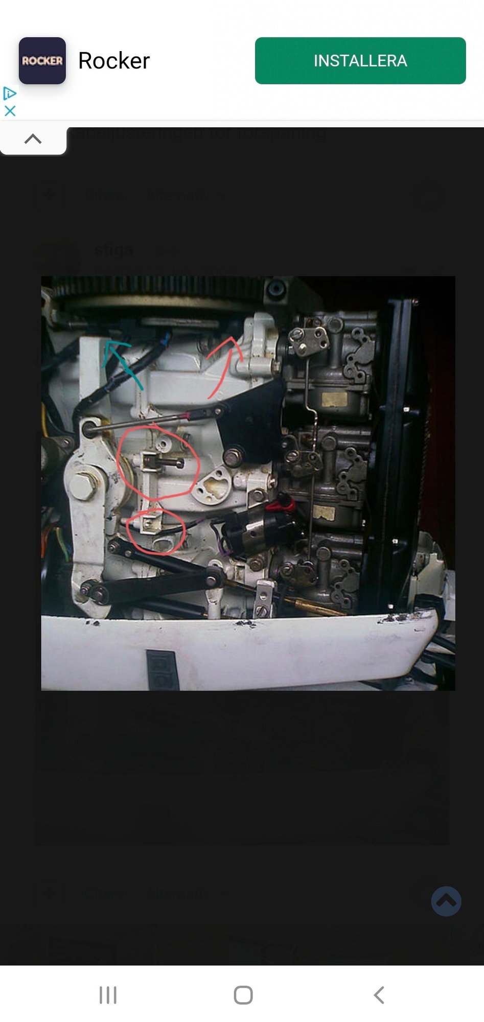

Behöver sänka tomgången lite på min motor, ligger på 1200 rpm ca..
Lånat lite bilder, men ser likadant ut på min motor, är det skruven vid grön pil eller röd pil man ska skruva på ?
Sen undrar jag lite, vad har skruvarna som är inringade med rött för funktion ??

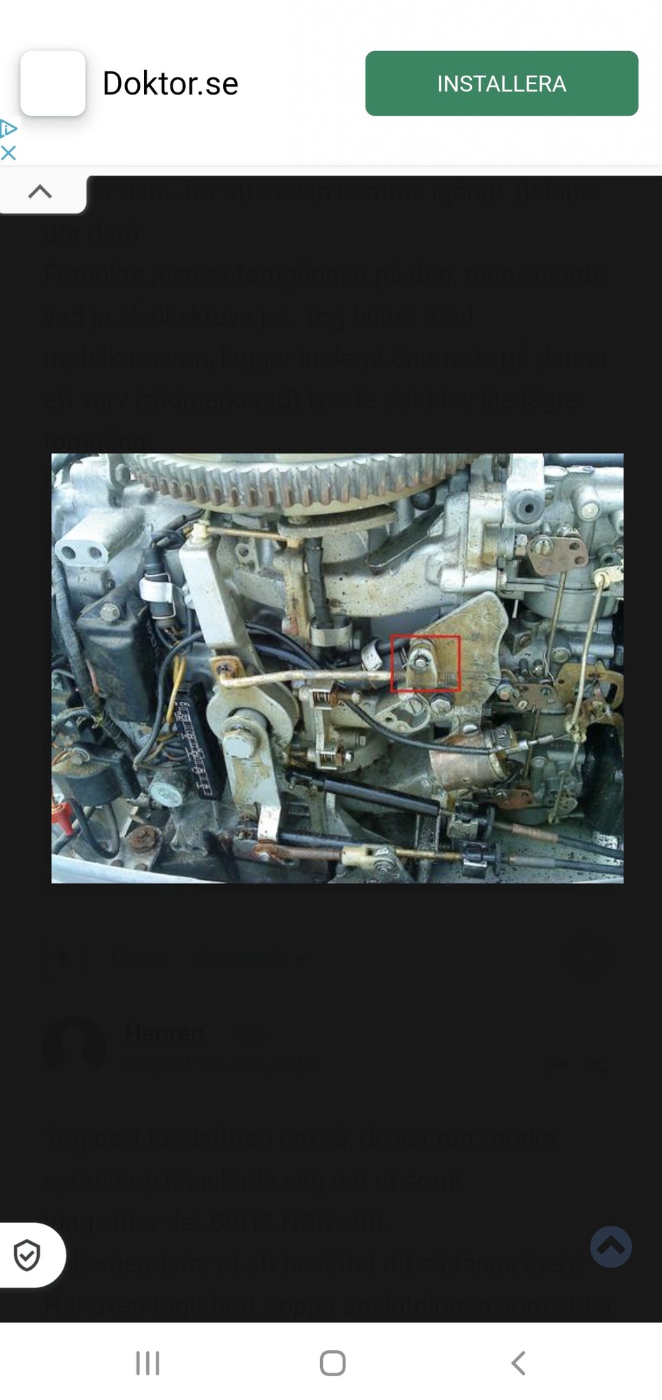

På bild nr.2, vad justerar man med länkjusteringen som är i röd ruta ??

Den undre inringade skruven i bild 1 bör vara skruven att justera tillgången med.
4 timmar sedan skrev bo_man:
Jag tror mer på den fjäderbelastade skruven strax ovanför.
Notera att justeringen av tomgångsvarvtalet görs genom att ändra tändpunkten INTE genom att påverka spjällen. Förgasarspjällen skall vara i sitt stängda läge vid tomgång fram till pickup som inträffar då den svarta kammen går mot gassjälslänkagets rulle.
Men det kan ju vara bra att göra en komplett Timing&Sync vid tillfälle.
Nedanstående film gäller för 1987 och nyare. Tillvägagångssättet på tidigare modeller är säkert mycket snarlikt, men specar som vinklar kan skilja. Passa på att sänka max förställning ett par grader från spec. Det minskar risken för motorskador. Skillnaden i bränsleförbrukning och toppfart kommer knappt vara mätbar.
Timing & Sync OMC 3-cyl 70 hp 1987 -
Redigerad av guestsson
Svårt att gå emot @guestsson men jag tror att @bo_man har rätt, den undre inringade är för tomgång. Övre inringade ser ut att vara stoppskruv för full gas. När du gasar kommer nämligen delen på gas-länkaget som är ovanför centrum (mellan de inringade skruvarna) flyttas framåt, mot båten.
2 timmar sedan skrev farn:
Kolla videon jag länkat till ovan 8:15 in.
Den verkar visa att man justerar den undre skruven, som jag antog.
9 timmar sedan skrev bo_man:
@farn och @bo_man jag pudlar, ni har rätt:-)
Jag blev lurad av skruvens utseende , men ser nu i filmen att det sitter en likadan fjäderbelastad skruv ovanför den man skruvar på. Märkligt att tomgångskruven inte är den med fjäder tycker jag och så hade tydligen OMC också tänkte det om man kollar denna sprängskiss.
https://www.boats.net/catalog/evinrude/outboard-by-year/1984/e70elcrd/cylinder-amp-crankcase
 TS kan alltså med fördel swapa övre och nedre skruv så blir det som OMC tänkt.
Nedre skruven på bilden kanske inte är original. Verkar kort, sakna fjäder och kvadratisk bricka.
