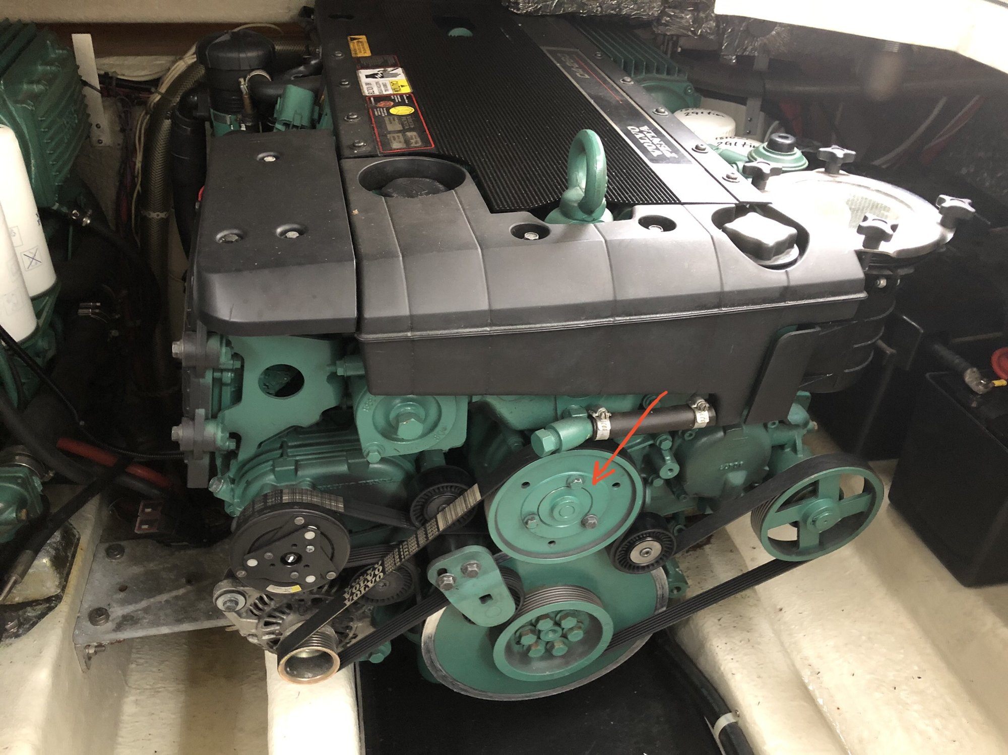

Vibrationer från vevaxelhjul
Hej, ligger still i naturhamn efter upptäckt av ljudet från vibrationer som jag kopplat till vevaxelhjulet som ni ser på bilden nedan. Röda pilen visar.
Volvo Penta D4
Hjulet verkar sitta ojämnt då jag petar på det och jämför med den andra motorn.
Osäker på varför den känns lös då muttrarna sitter fast.
Vad göra?
Undvika att köra ena motorn och ta den till service?
Den där skivan sitter inte på vevaxeln. Sitter inte vattenpumpen där? Borde då vara vattenpumpsbyte/-renovering på gång kanske.
Redigerad av Kane
2021-08-08 vid 15:15 skrev Kane:
Korrekt. Det blev en ny pump …
