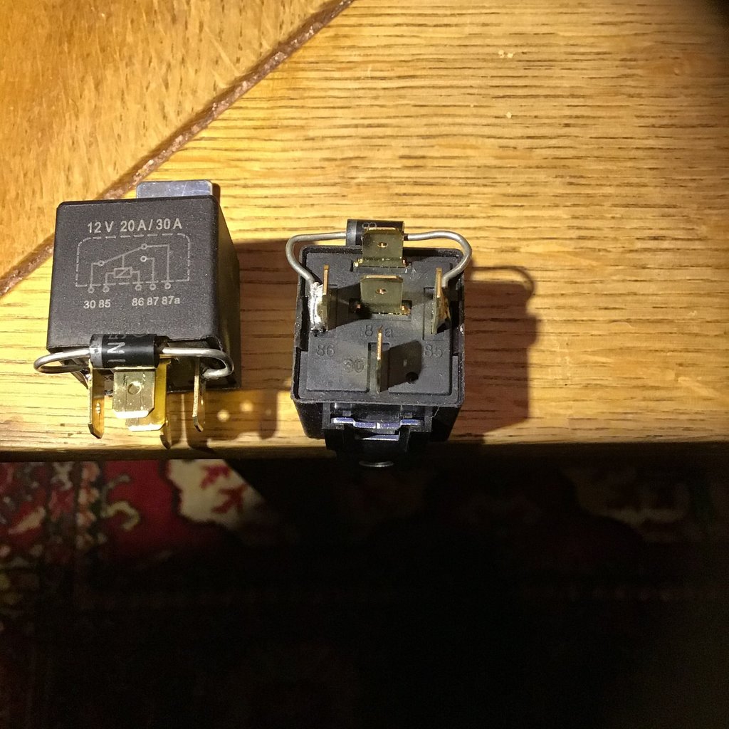

Wildeside 454 Postad 5 Augusti , 2021 20 minuter sedan skrev Georg_Ohm: Koppla 87a till kylskåpets säkring. Koppla 87 via en säkring innan huvudbrytaren/batterifrånskilaren. Koppla 30 till kylskåpet. 85 till larmets reläutgång, som är negativ. 86 till plus, över en klen säkring. Sedan är det väldigt bra att ha en skyddsdiod kopplad över 85 och 86, jag misstänker att GeoSafe är känsligt för induktanser. Värmare kan vara knepigare att koppla in, då du får leta reda på startknappen, även här skall relä användas. Relä med skyddsdiod. Ja det är sent när larmet varskor om låg spänning, det vill man ju ha reda på tidigare, om man har en förbrukare som tillfälligtvis eller permanent sänker spänningen, eller som i ditt fall redan när batteribanken höll på att haverera, nu fick du larm sannolikt när den redan hade havererat, idag kan man ju bara välja på 12 volt (samt 6 och 24) sen skulle larmat redan vid 12,4 volt eller något sådant. Jag skrev fel i förra inlägget, det var RedKnows man kunde programmera litet mer exakt. Likväl är man ju ändå hemma när både spänningslarmet, inbrottslarmet och geofencen går i gång och det kan hända mycket innan man hinner fram till båten. Bättre att det larmar vid 12 volt än inte alls. Iof har jag 20 minuter till båten men kompisen har 50 meter så börjar det tuta, sms och bära sej åt kan han titta ut från sovrumsfönstret och se båten. Värmaren är redan kopplad via geosafen, tanken du väckte va att kunna växla mellan att starta kylen eller värmaren via geosafen beroende på årstiden. 1 Dela detta inlägg Länk till inlägg Dela på andra webbplatser

Georg_Ohm 4 840 Postad 5 Augusti , 2021 (redigerade) 41 minuter sedan skrev Wildeside: Bättre att det larmar vid 12 volt än inte alls. Iof har jag 20 minuter till båten men kompisen har 50 meter så börjar det tuta, sms och bära sej åt kan han titta ut från sovrumsfönstret och se båten. Värmaren är redan kopplad via geosafen, tanken du väckte va att kunna växla mellan att starta kylen eller värmaren via geosafen beroende på årstiden. Så sant. Klart du kan göra båda kopplingarna och växla med någon strömbrytare alltefter klimat och årstid. 25 minuter sedan skrev Wildeside: Kan iof inte vara så svårt att googla fram någon pillidut som är ställbar så att den bryter strömmen vid vilken volt man vill . Bara att koppla matningen till geosafen via en sån pillidut(vad den nu kan heta) så får man ett larm om att strömmatningen till geosafen är bruten. En typisk pillidut kan vara en Raspberry Pi, eller liknade grej med tillkopplade tillbehör eller programmerad att reagera på mindre spänningsvariationer. Dessvärre vet jag för litet om pillidutter och liknande mojänger för att kunna gå vidare med det i denna tråden. Redigerad 5 Augusti , 2021 av Georg_Ohm Dela detta inlägg Länk till inlägg Dela på andra webbplatser
