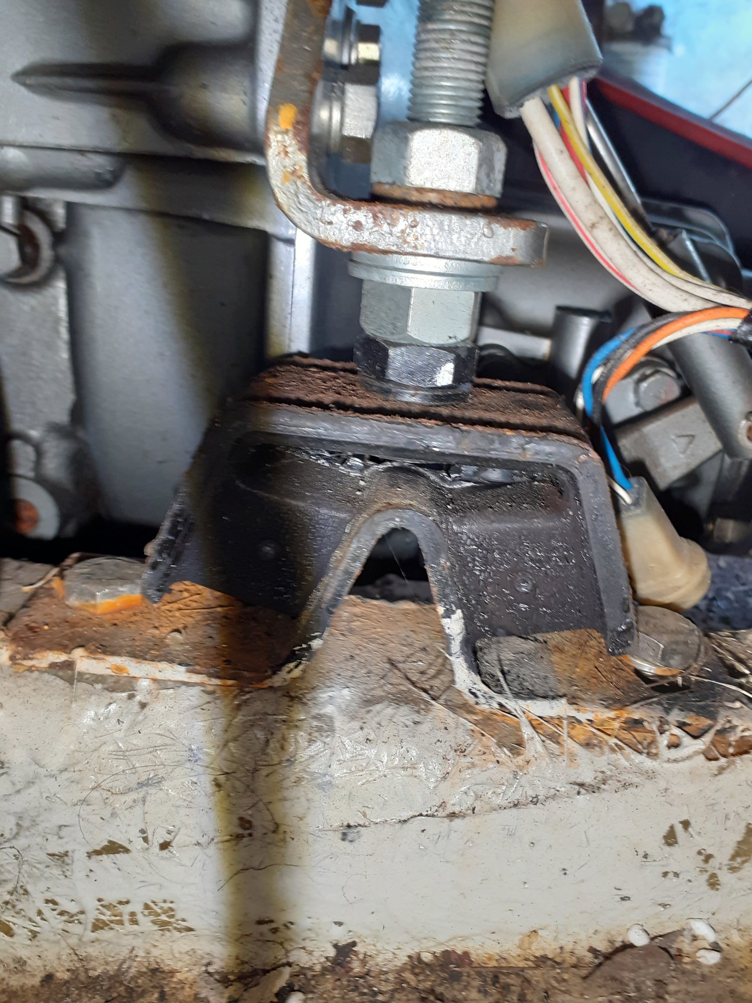

Hur kontrolleras motorkuddar och linjering på bästa sätt?
Motorkuddarna kollar du mha ett koben. Lyft/rör på motorn och se om de är hela.
Linjeringen kollar du på land, du behöver släppa på propelleraxeln från motorn.
Linjering går utmärkt att utföra, när båten ligger i sjön😚
Så länge som du inte lossar den bakre medbringaren (med klämkopplingen) från propelleraxeln, så kan inte vatten komma in i båten, p g a att propelleraxeln skulle glida bakåt.
Om du först delar medbringarskivorna de som sitter hopskruvade med fyra skruvar och skjuter isär dessa (för propelleraxeln bakåt) ca 1 cm, så att den ena skivans inre stödkant går fri, så kan du flytta propelleraxeln uppåt, nedåt och åt båda sidorna, innan denna tar i propellertrumman invändigt.
Alltså, flytta från det läge som axeln har, när medbringarnakivorna s a s hålls mitt för varandra, utan stödkantens ingrepp.
Det ska m a o finnas möjlighet för motor, backslag och propelleraxel att röra sig, kanske 1 cm åt alla håll, när motorn går.
Nu ser det ut som om motorn rör sig allt för mycket. Vilket kan bero på dåliga motor kuddar, lösa motorkuddar, lösa motorfästen o s v.
Så kolla detta noga.

Motorkuddarna/fästena bedömer jag som ok. Inget som sitter löst eller är avrostat. Närmar mig nu ett läge då jag efter torrsättning byter mässings- och gummitätningen samt linjerar. Alla förslag mottages tacksamt!
Bifogar bilder på kuddarna.20210822_132148.thumb.jpg.f185b3e2c31c1e70728c788f03ed9caa.jpg
