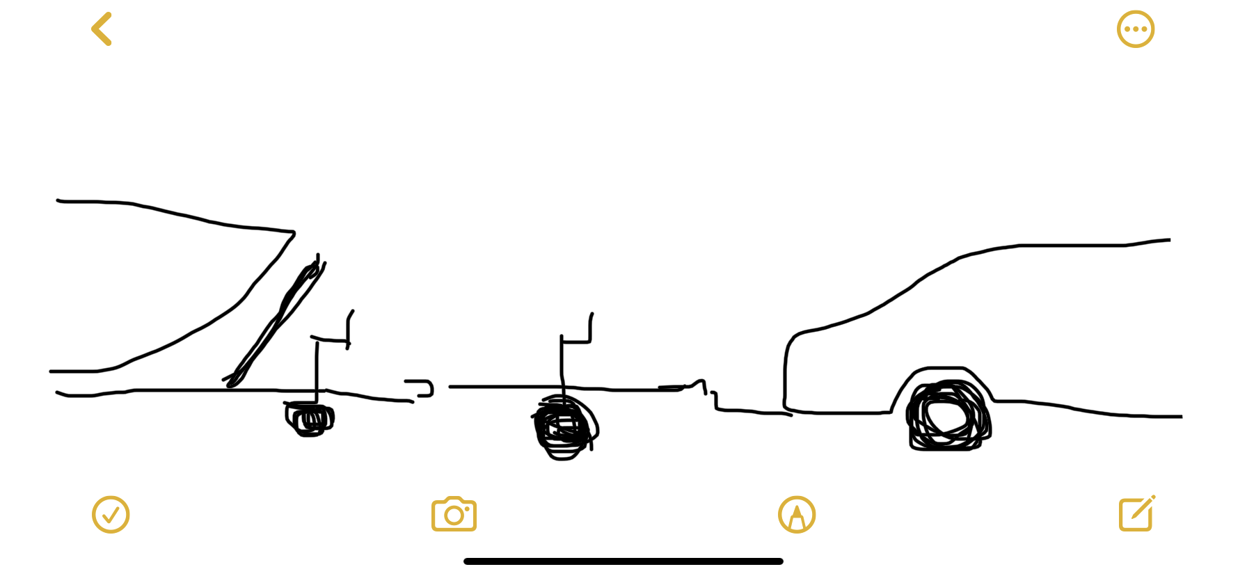

Har en idé om att tillverka en förlängningsbalk till min båtvagn som kan vara bra att ha när sjösättningsrampen är flack och grund. Vad tror församlingen om den här skissen som jag ritade i telefonen. Tanken är alltså att ta en 50x50 fyrkantsprofil, som är 2 meter lång. Bulta dit en kopplingshandske fram mot bilen och en dragkula bak mot vagnen. Ett höj/sänkbart stödhjul på mitten för att inte balken ska släpa i backen med släpet och för att kunna justera släpets lutning vid upp/sjösättning. Vad tror experterna om den här lösningen? Kan ju tillägga att jag dessutom får ett ökat axeltryck fram på bilen då vagnen trycker ner ”gungan” bak och lyfter fram mot bilens bakaxel vilket ger ett ökat axeltryck på drivhjulen.

Balken kommer väl att kunna vicka/rotera i sidled så mycket som draghandsken medger. Det medför att stödhjulet i mitten kommer att stå snett enligt hur det slumpar sig. Möjligen kan det funka med två stödhjul bredvid varandra om de är tillräckligt brett isär.
Att backa i en av föraren vald riktning med den där kombon torde vara mer än vad de flesta normalbegåvade släpvagnsförare klarar.
Men idén är inte utan poänger. En längre tillfällig dragbom skulle säkert vara till hjälp många gånger.
Jag skulle lösa det med ett tre meter långt profilrör där dragkulan monteras en meter in på bommen. Längst bak två plattjärn vända uppåt så att man kan lägga en bult över trailerns dragbom. Längst fram förstås en handske på bilens kula.

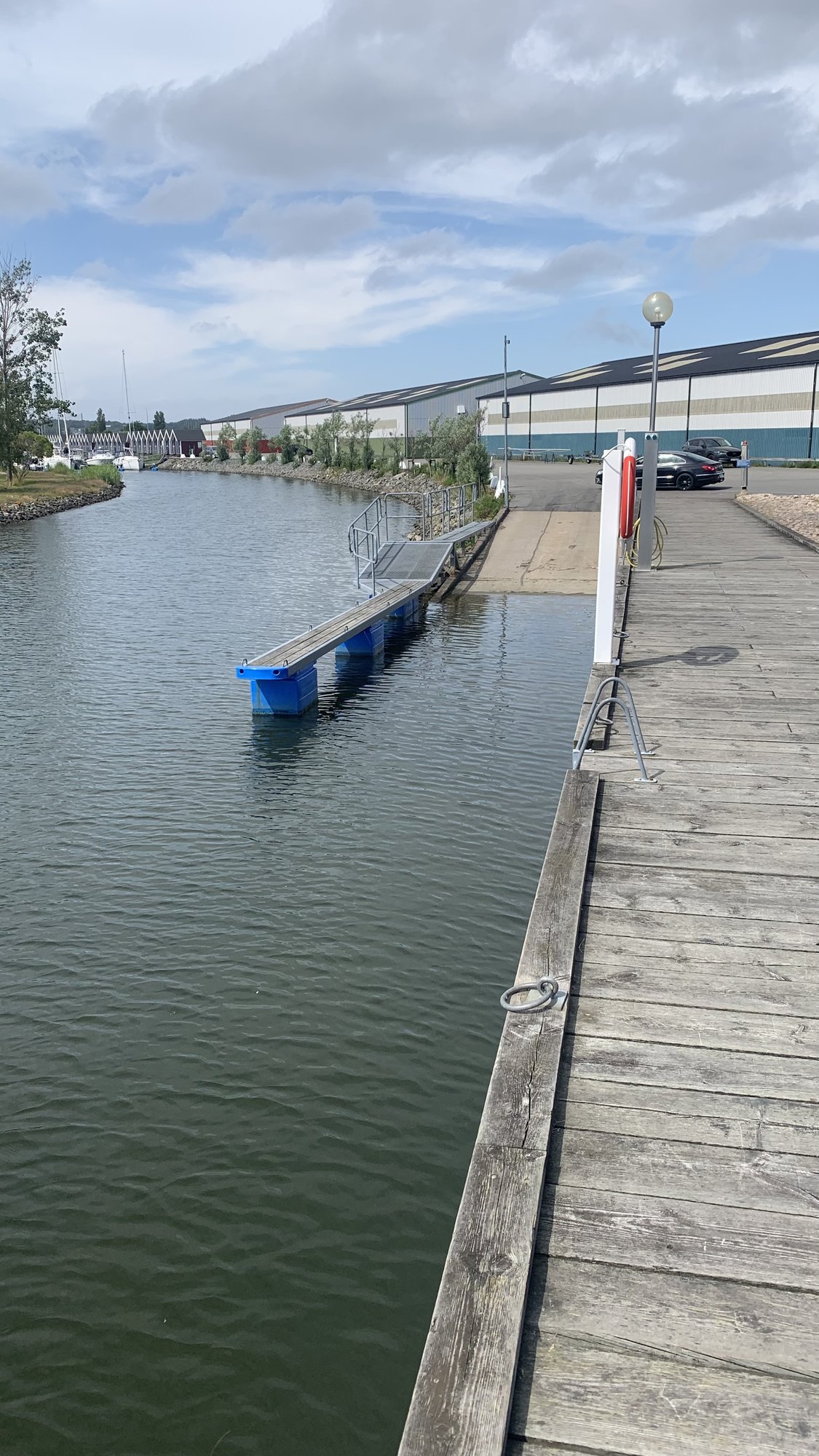

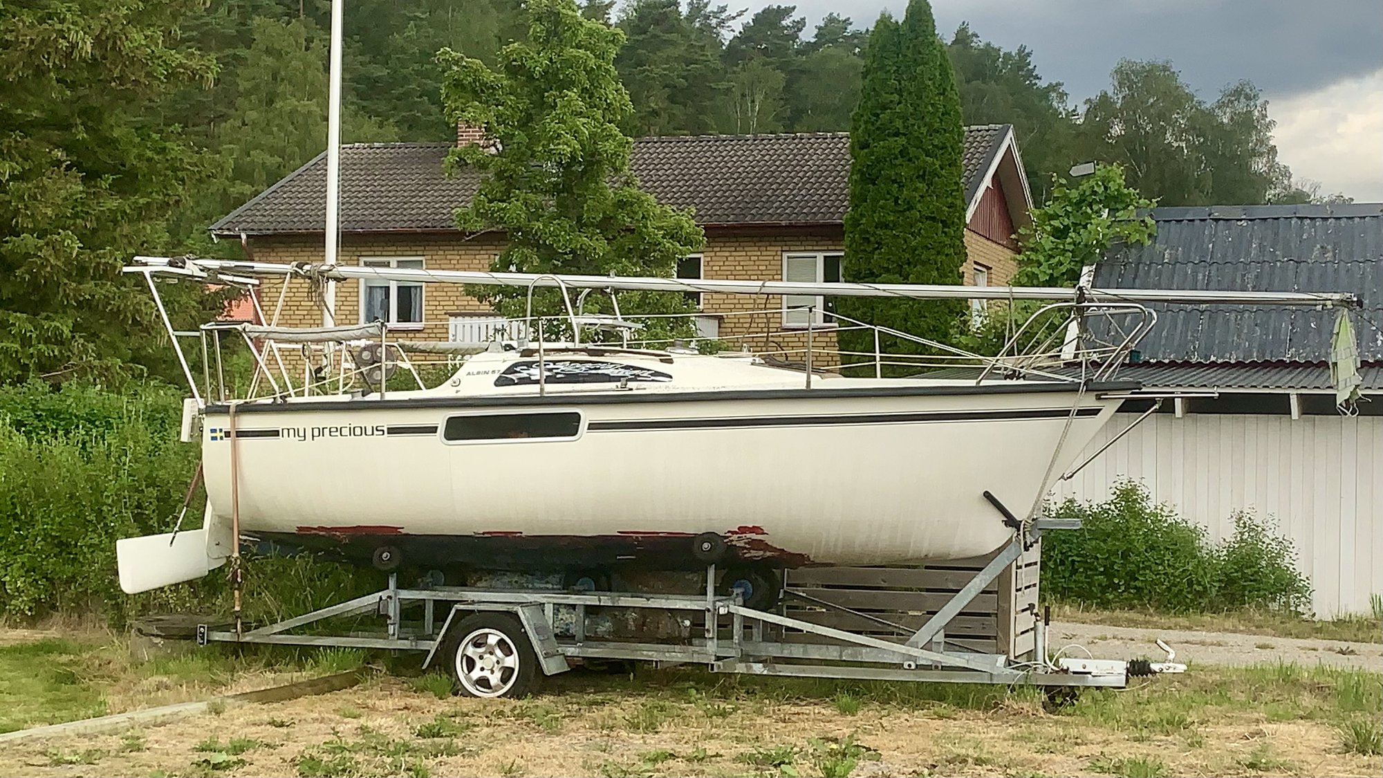

Här en bild på rampen som kan ställa till det då den är väldigt flack och grund ganska långt ut. Och en sidobild på båten med vagn och det kanske kan gå att montera en tillfällig dragbalk.

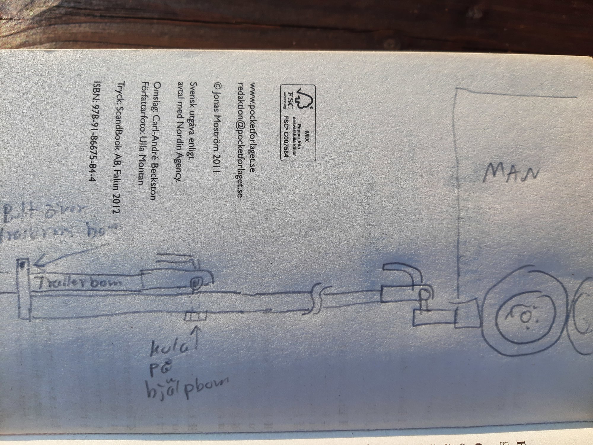

Blev inspirerad till en illustration...
Proportionerna på din MAN blev lite tokiga men utrymmet på boksidan är vad det är 😀20210731_193527.thumb.jpg.a5f4f064afb4edf8c53703f91cc46dd2.jpg

I all sin enkelhet alldeles genialiskt! Den där lösningen köper jag direkt.👍

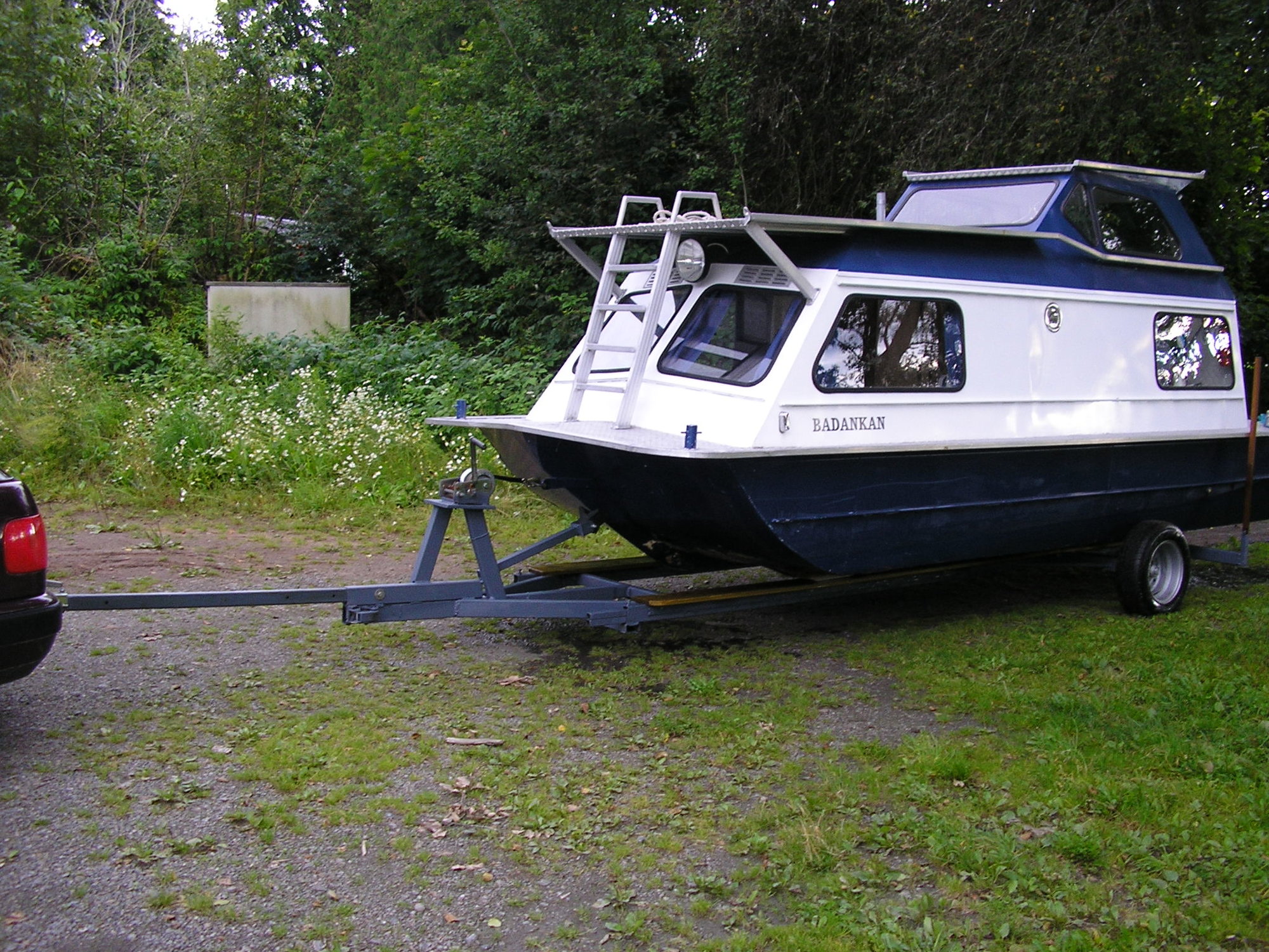

Jag har min dragbalk utdragbar ger närmare en meter extra om man behöver sen skjuter man bara tillbaks och låser med genomgående bult, även gjort den vändbar eftersom ena fordonet har kroken långt över standardmått.  Vill man sen ha bästa möjliga stöld skydd tar man handsken eller hela handsk balken med sig.

Fel på båda gissningarna en c202 och en santa fe,  men när trailern byggdes användes en framhjulsdriven  audi vilken lätt följde med i sjösättningen så två balkar i varandra löste problemet. P7313697.thumb.JPG.034f079910726212c7ba94356bc3cd1a.JPG

Den idé ts skissade på vill jag avråda ifrån. Den blir ostyrslig åt alla håll och potentiellt farlig. Den lösningen kommer kräva viss spårvidd på hjul under släpets kulhandske för att bli rimligt stabil när sidokrafter kommer. Den skulle då fundera som dolly till en påhängsvagn. Problemet där blir att bilden på vagnen visar att det är en pivåvagn. När den kommer ner på rampen kommer tyngdpunkten förskjutas och din " dolly" blir på tok för lätt så du riskerar att hela ekipaget tippar bakåt. Du behöver ha bilen som motvikt. Det ser du när du sjösätter hur mycket släpet lyfter i bilens bakdel. Alternativt är att göra dolly mycket tung så den klarar hålla emot. I alla fall lika tung som bakdelen på bilen. Sen blir den en utmaning att backa med då det blir som en släpvagn med ledad dragstång. Typ lastbilssläp. Ska du förlänga så se till att du antingen gör befintlig dragstång  teleskopisk. Men torde bli svårt få godkänt vid registreringsbesiktning  om det är ett registrerat släp. Alternativt en anordning du monterar på släpet som sitter fast när du använder den och fungerar som en lång fast monterad dragstång som klarar både horisontella krafter som både positiva och negativa vertikala krafter.
