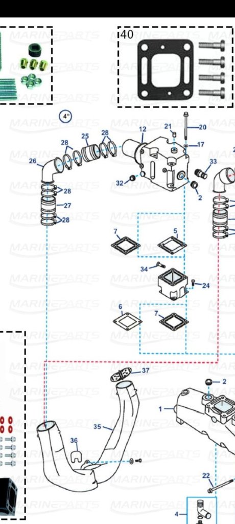

Renken1950 0 Postad 31 Juli , 2021 Jag kommer köpa wet joint om det är mig du menar 😊 var inne på om jag skulle ha bytt knän också då dem jag har är hemmabyggda i rostfritt så vet inte riktigt hur bra dem är byggda. Förhoppningsvis är det inga fel på den,. Men jag har raka rör så kanske inte kan ha något annat? Fungerar originalknäna som skvalp skydd eller måste man ha avgasröret som går ner då också? Bifogar bild på vad jag menar och knäna jag har idag Dela detta inlägg Länk till inlägg Dela på andra webbplatser
patrikflink 855 Postad 1 Augusti , 2021 8 timmar sedan skrev Renken1950: Jag kommer köpa wet joint om det är mig du menar 😊 var inne på om jag skulle ha bytt knän också då dem jag har är hemmabyggda i rostfritt så vet inte riktigt hur bra dem är byggda. Förhoppningsvis är det inga fel på den,. Men jag har raka rör så kanske inte kan ha något annat? Fungerar originalknäna som skvalp skydd eller måste man ha avgasröret som går ner då också? Bifogar bild på vad jag menar och knäna jag har idag Menar nr 37 på skissen (vattenluckor)? Kan du välja med Silent choice (genom bockhorn eller raka rör)? Dela detta inlägg Länk till inlägg Dela på andra webbplatser
Renken1950 0 Postad 1 Augusti , 2021 Tänkte på nr 35. Jag har bara raka rör. Funkar det med vanliga knän då? Bifogar bilder hur det ser ut Dela detta inlägg Länk till inlägg Dela på andra webbplatser

stelben 18 Postad 1 Augusti , 2021 2 timmar sedan skrev Renken1950: Tänkte på nr 35. Jag har bara raka rör. Funkar det med vanliga knän då? Bifogar bilder hur det ser ut Svårt att säga...Det borde funka men du får nog ha lite längre slangar mellan knä och avgasrör. Dela detta inlägg Länk till inlägg Dela på andra webbplatser
