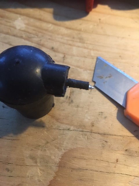

kolla att tändkablarna verkligen har bra kontakt med tändhattarna, de du har liknar de som jag köpte på en OK-mack och den gängade skruven inne i tändhatten var överdragen med en plastslang. Det fans bara några mm gängning kvar för att kunna gänga på tändkabeln. Jag fick inte i kabeln så mycket som jag räknat med och skar då upp kabelskon och såg varför kabeln inte gick att installera.
Jag har visat upp detta för personalen på OK men produkten fortsätter att säljas ändå.

skickar en bild på hur det såg ut när jag skar av halsen på tändhatten, inte konstigt att det funkade dålig med denna.
47 minuter sedan skrev henriknil:
För köpte nytt som jag byggde ihop, med ungefär likadana hattar som du visar, jävligt kasst dessa då man ska gänga in för man ser ju fan inte om de går in rätt eller inte för den delen.
Men ska absolut kolla detta!
