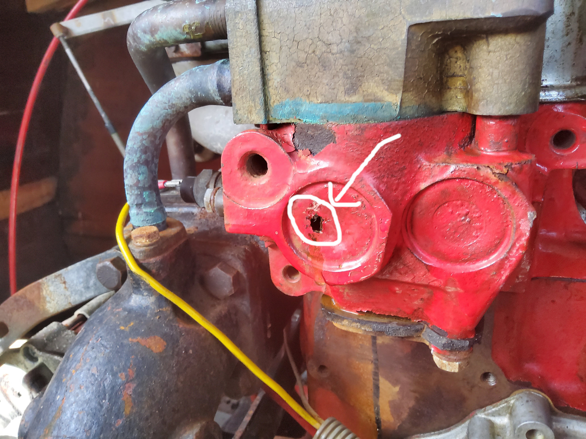

Jag har en gammal Volvo B20 Marin, som häromdagen började "läcka" kylvatten - ja, egentligen handlar det om en veritabel fontän.
Det är ganska klart vad det beror på ur den bifogade bilden - termostathuset har uppenbart rostat sönder inifrån.
Jag är verkligen ingen expert på motorer, men också jag förstår att det här är riktigt illa och att det måste åtgärdas. Mina frågor är följande:
1) Jag antar att åtminstone hela topplocket måste bytas ut. Är det här en del som är lätt att hitta? Vart ska jag vända mig i så fall?
2) Går det att göra ngn "quickfix" vilket skulle tillåta mig att köra båten till närmaste varv (5-6 sjömil)? Jag förstår bra att en snabblösning förr eller senare gör motorn väldigt illa, men skulle det vara möjligt att täppa till hålet på ngt sätt så att jag vågar använda motorn i någon timme? Typ, smeta Plastic Padding över hålet...

Det där är bara en ”frostplugg” fast jag tror att de egentligen har med gjutningen av toppen att göra, men strunt samma.
Bänd ut den gamla och köp en ny rostfri och sätt dit. Sätt en kulhammare med kulan mot brickan och klappa till med en hammare så att brickan expanderar.
Mät så att du får rätt dimension!

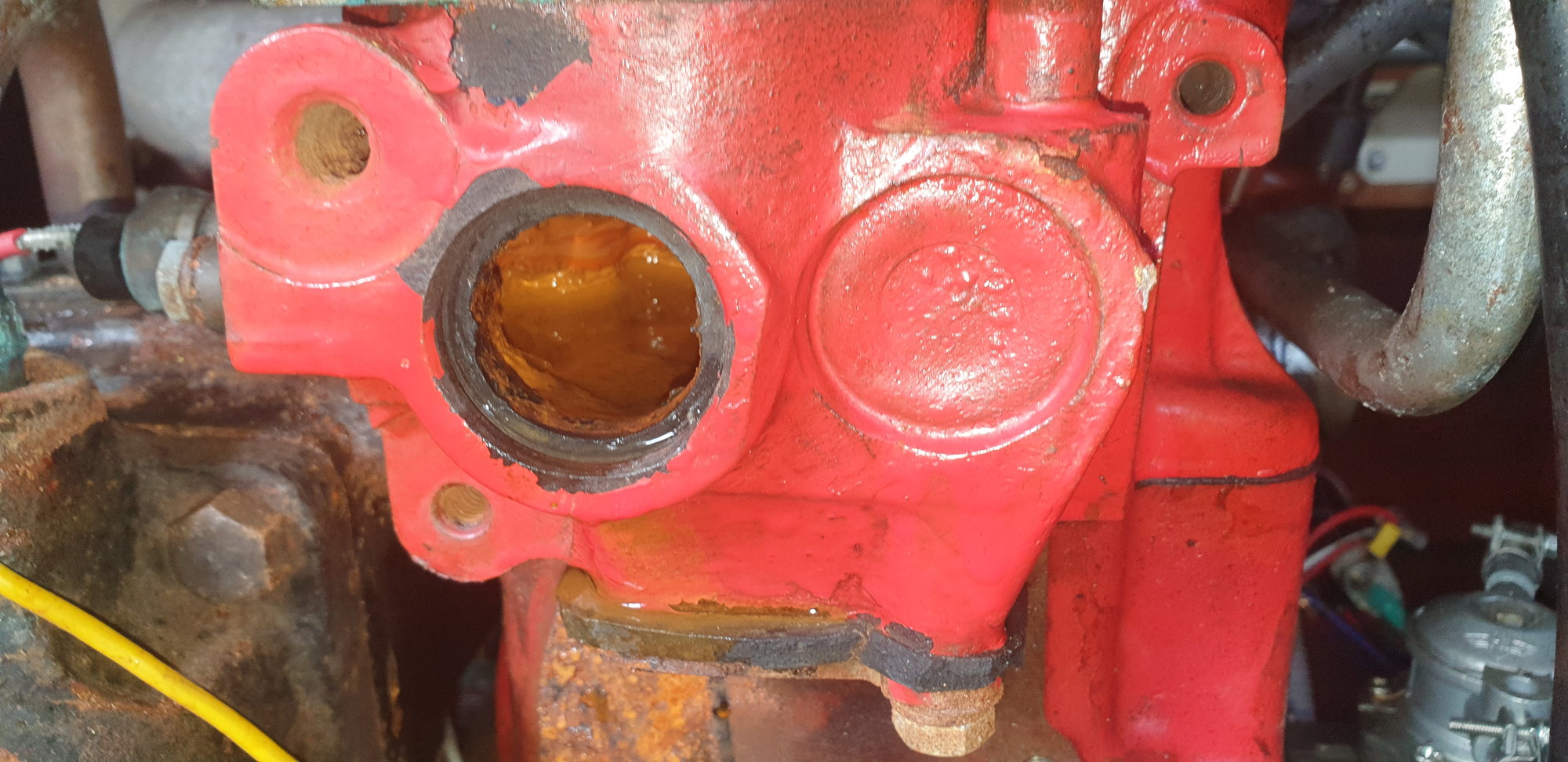

Det är en biltopp du har och där är inte expanderbrickorna rostfria. Byt båda och kolla även den aktre. Sätt inte kulan mot brickan utan den plana delen av hammaren då kulan gör en grop och brickan lossnar igen. Slå inte direkt på brickan. Om sätet är ojämnt kan du använda epoxilim runt kanten.

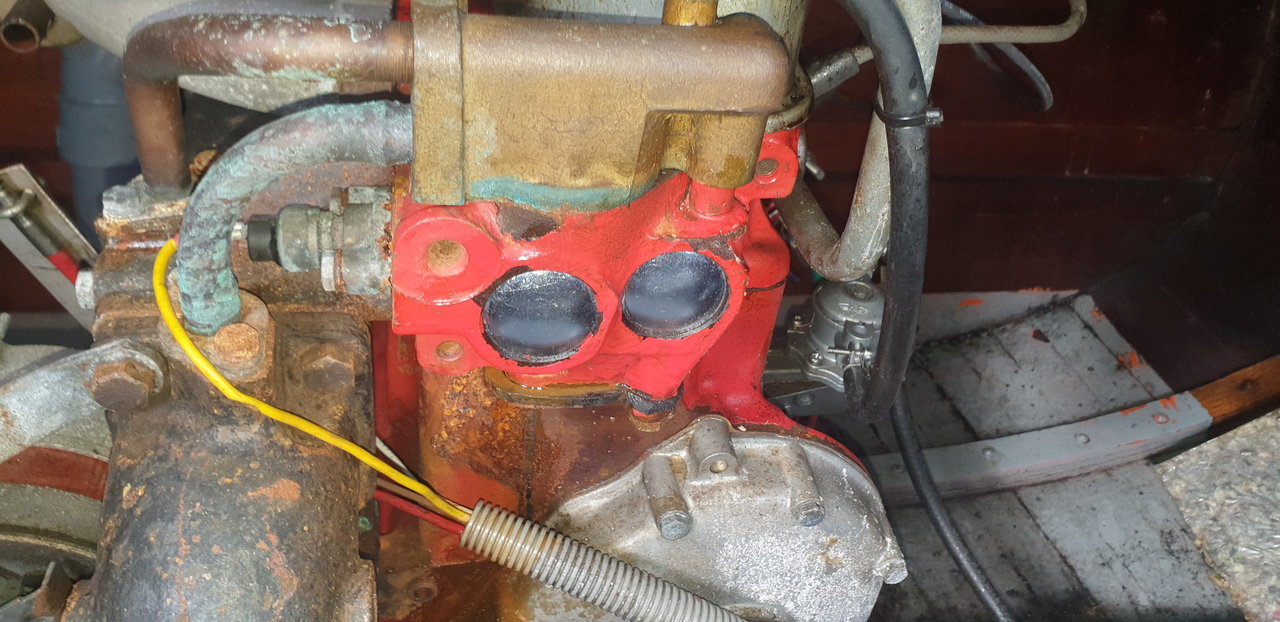

Tack till alla som deltog i diskussionen - det var förstås inte en speciellt svår process att ersätta frostpluggen. Jag bytte för säkerhets skull båda - den andra var florstunn, så det var klokt att vara  förutseende. Nu hålls motorutrymmet torrt igen!
Det som gör mig lite nervös framkommer ur mitt andra fotografi - det verkar som om det är rätt rostigt också innanför pluggen. Hur bekymrad borde jag bli över det här?

Motorn är 50år gammal...Du får nog räkna med ett motorbyte i framtiden .

Att motorn rostar på insidan kan du nog inte göra så mycke åt...kör så länge det går o njut av sommaren 😊
