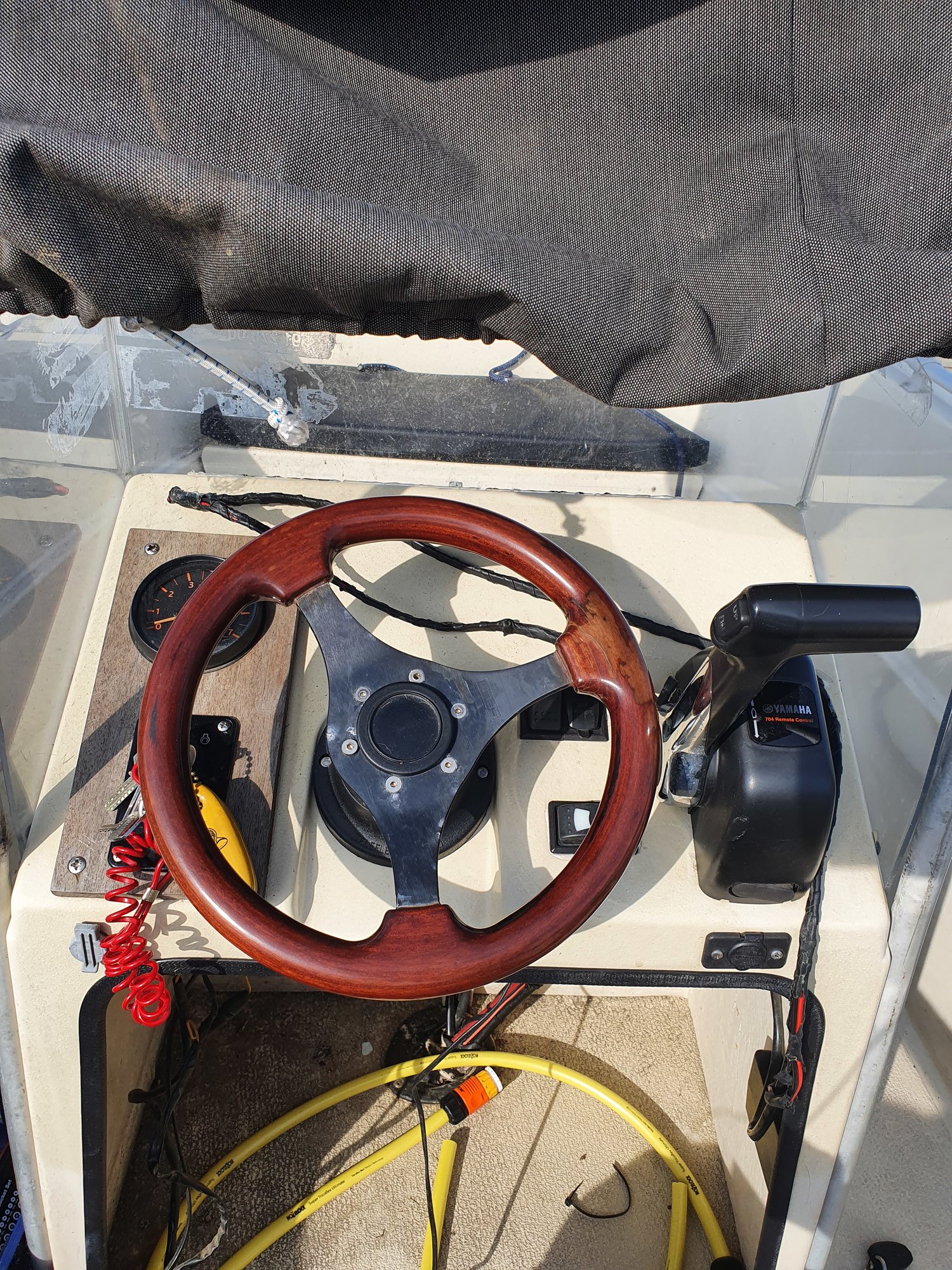

Jag har en yamaha 50hk 4taktare "F50AET", jag bytte bränsle koppling på motorn och bakade ut från bryggan och sedan växlade jag och la i att den skulle åka framåt och då dog motorn.
Sen när jag skulle prova att starta igen så händer det inget och varken tilten eller något fungerar. När jag har tändningen på 0 och mäter ström på batteri och motor har jag ström, samma på kablarna som går till tändningen. Sen när jag vrider nyckeln så blir det ingen ström längre!
Jag har bytt de säkringar jag  hittar och de är 2 glas och en 5a båten men fortfarande inget liv. Är det något jag missar?
