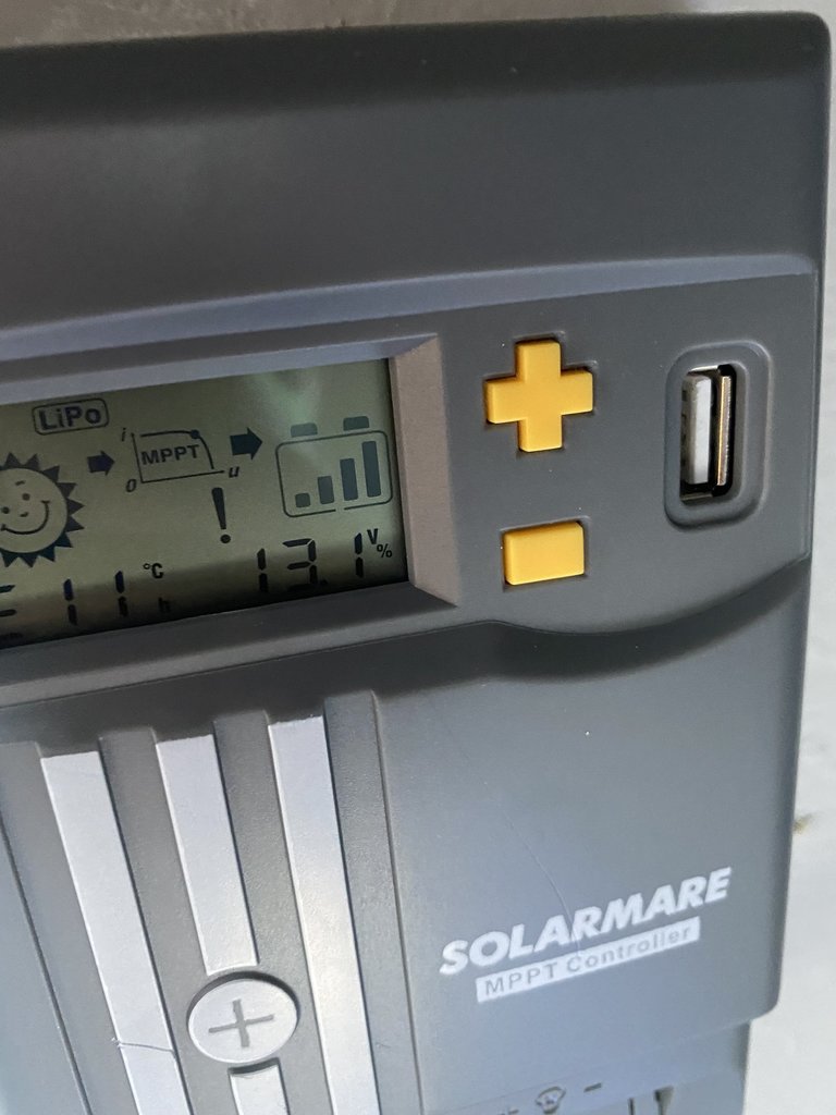

Har ett solpanel på 110 w kopplat till regulator på 10 a Solamare . Ser att jag inte får ngn laddning . Och ett fel meddelande på E11 .Är det någon som har ngt tips var det är för felmeddelande!
Har egentligen ingen aning men några saker verkar lite skumma baserat på din bild.
Det ser ut som om du har regulatorn inställd på LiFe, är det rätt? Har du LiFe?
Det ser ut som om regulatorn tror att det är minusgrader ute (-1,1). LiFe ska inte laddas under 0 grader celsius så det kan vara anledningen. Testa om tempsensorn funkar, om jag läser bilden rätt.
Det ser också ut som om (regulatorn tror att) dina batterier är fulladdade. Kan vara annan anledning.

Den är inställd på Lipo . Har 2 st lithium batterier . Men som du skriver , känns som den inte laddar på .

Manualen finns på Erlandssons Brygga. Tyvärr finns inte E11 med.
Hur är lastutgången konfigurerad? Jag tänker om den är ställd så batterispänningen ligger under någon inställd nivå på den?
Har du LiPo eller LiFe batterier? Det finns även en inställning för LiFe-batterier. Tänkte bara i fall att...

Har kvar manualen men vissa felmeddelande finns inte med tyvärr . Ställde om till life och ändrade utgången som låg på 50 till 200 och nu lirar den bättre . Ska hålla ett öga p den och se om den behöver justeras mera .
