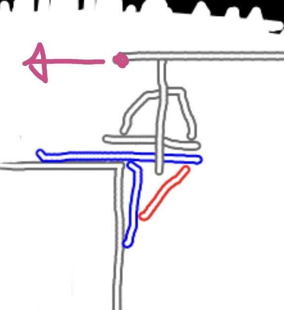

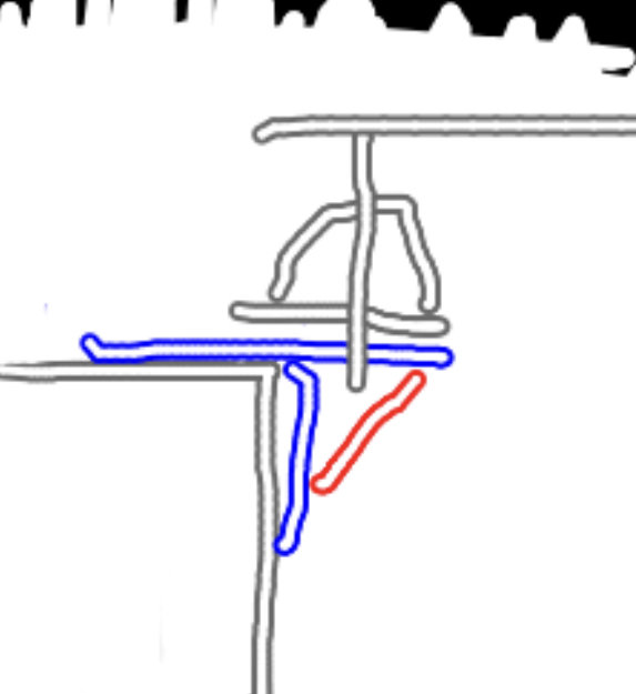

Jag ska till och stoppa in en ny motor, Vetus 45 i vår Comet 26.
Motorbädden är dock för bred. Tassarna kommer bara över ca 10mm på vardera sida.
Tidigare motorn hade järn som låg ut över kanten som motorn vilade på, men dom var skruvade i plasten och hade gett med sig.
Min tanke nu är att göra samma sak, fast bulta fast och göra det som ett ”T” (blått) så att jag kan bulta både uppepå och från sidan. Ev svetsa dit några bitar som stöd också (rött).
Vad tror ni om det, tjocklek, material?
Rostfritt eller finns det något alternativ?
Varför inte bara förlänga, de övre plattjärnen, så är det väl klart.
Borra hål i förlängningarna.
Jag kanske är lite halvdan på att rita. Det grå ovanför det blå ska föreställa motor och motorkuddarna. :) eller så fattar jag fel?
