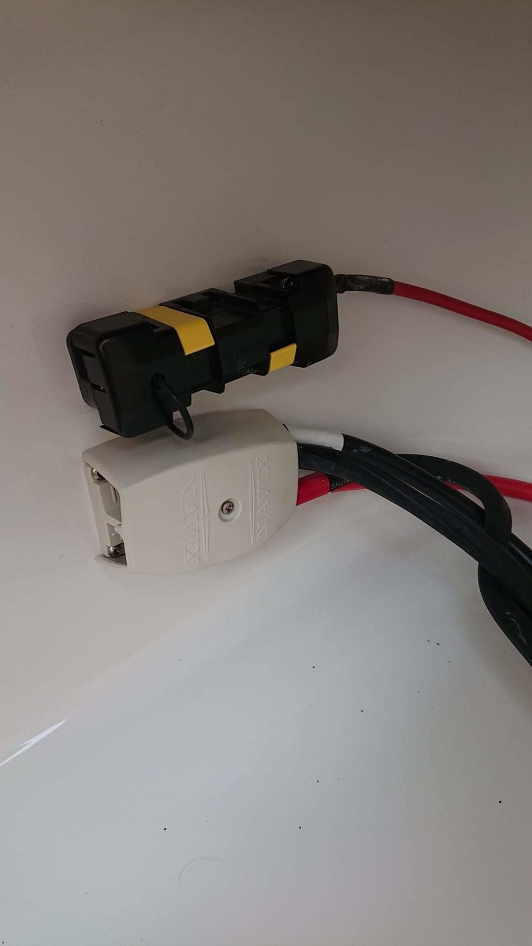

Tror frågan varit uppe förut men jag gör en ny tråd. Vi köpte en Finnmaster 68DC 2019 i höstas. Den har ett förbrukningsbatteri som konstigt nog inte laddas från utombordaren, en Yamaha F150DETX. Tror mig veta att det kom med från firman när tidigare ägare köpte båten. Men varför laddas det inte, verkar idiotiskt tycker jag men det kanske är så i motorbåtsvärlden, har varit seglare förut och där är det självklart att förbrukningsbatterierna laddas från motorn. Hursomhelst har jag fått veta att motorn har en extra laddningskrets och jag har nu köpt den kabel som det ska vara, halva priset från USA 😊 Men hur kopplar jag in den mot batteriet, kabeln räcker inte hela vägen till batteriet utan ska gå via den här svarta säkringshållaren, se bild 1,har jag hört, men kabeln från den sitter på startbatteriets strömbrytare, se bild nr 2. Är den bara att flytta till förbrukningsbatteriets motsvarande plus på strömbrytaren. Förstår inte annars vad 60ahs säkringen är till för.?
