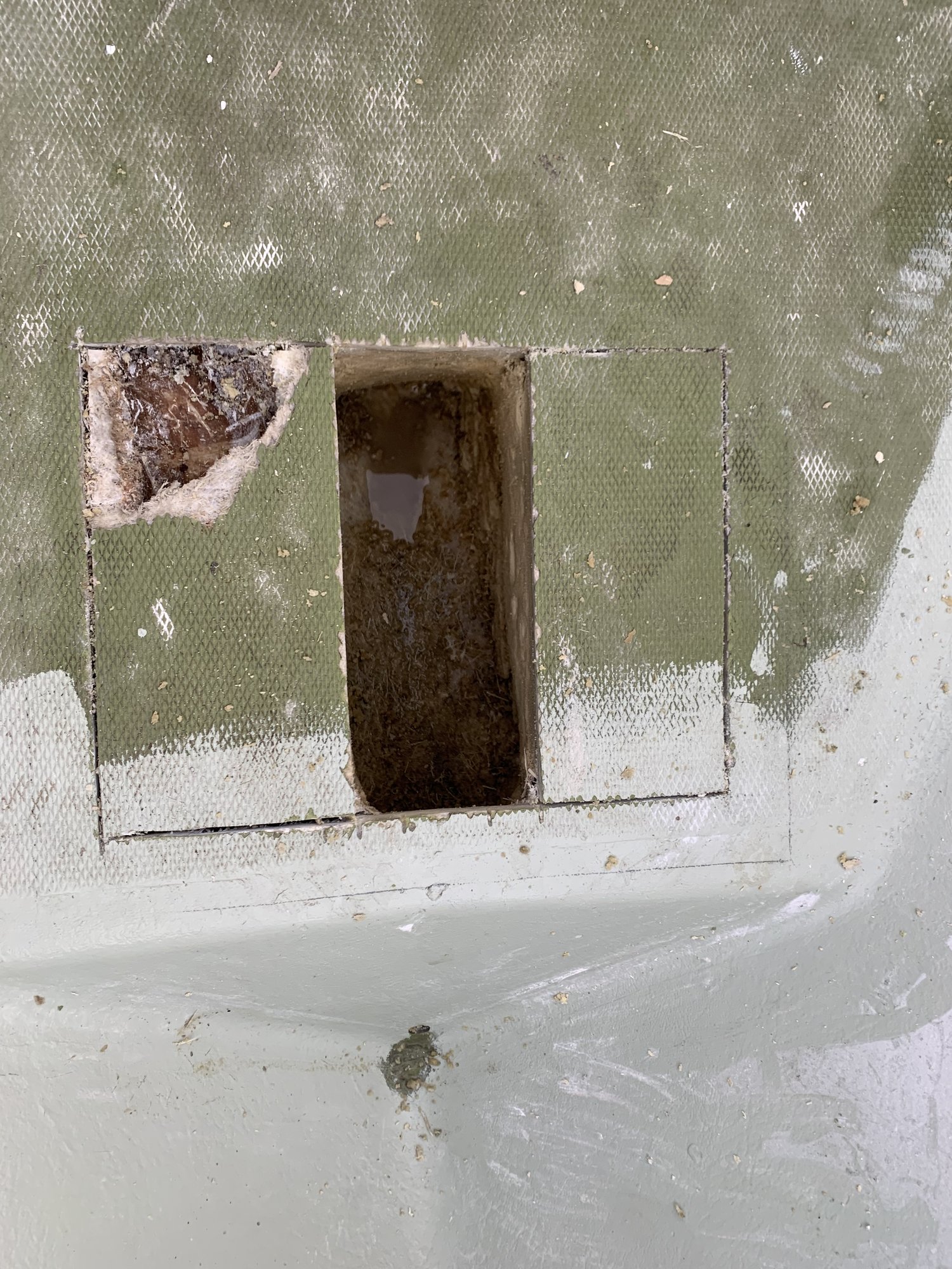

riktigt tung så jag misstänker att formen i dubbelskrovet sugit upp en massa vatten.
sågade upp flyt elementet i aktern och gröpte ur 15kg våt skum.
Har öst kölsvinet flera ggr. Mer vatten från resterande skum/foam rinner ner
hade 2st rostfria plåtar av lagom storlek liggande från ett annat projekt som jag skall täppa hålen jag sågat upp med.
blir ev en länspump monterad här åxå

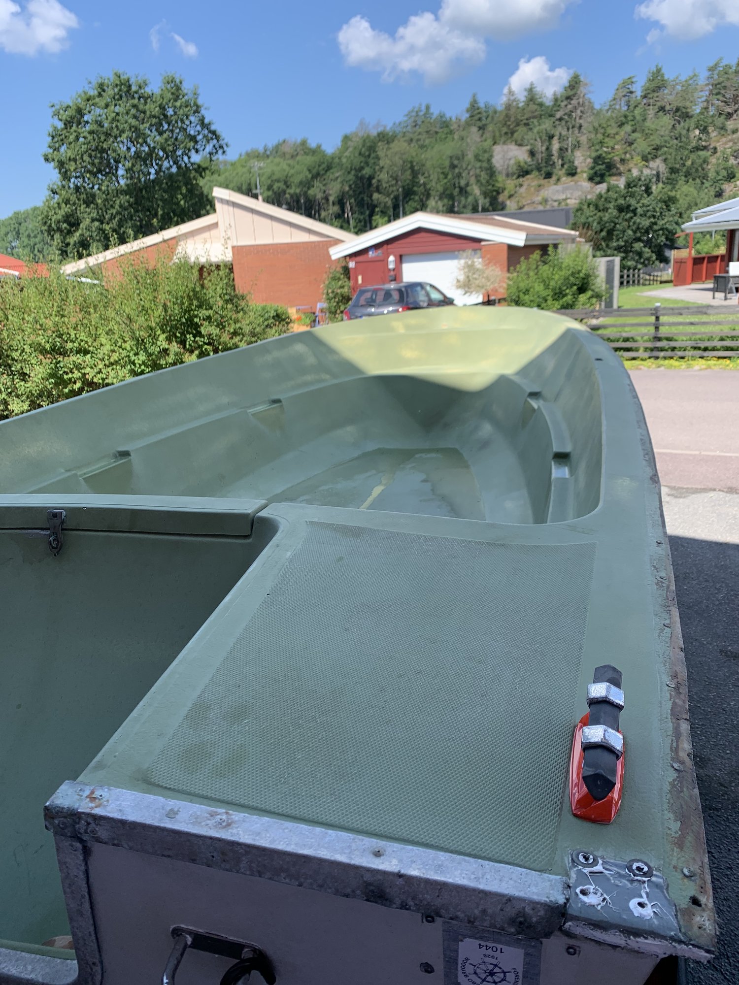

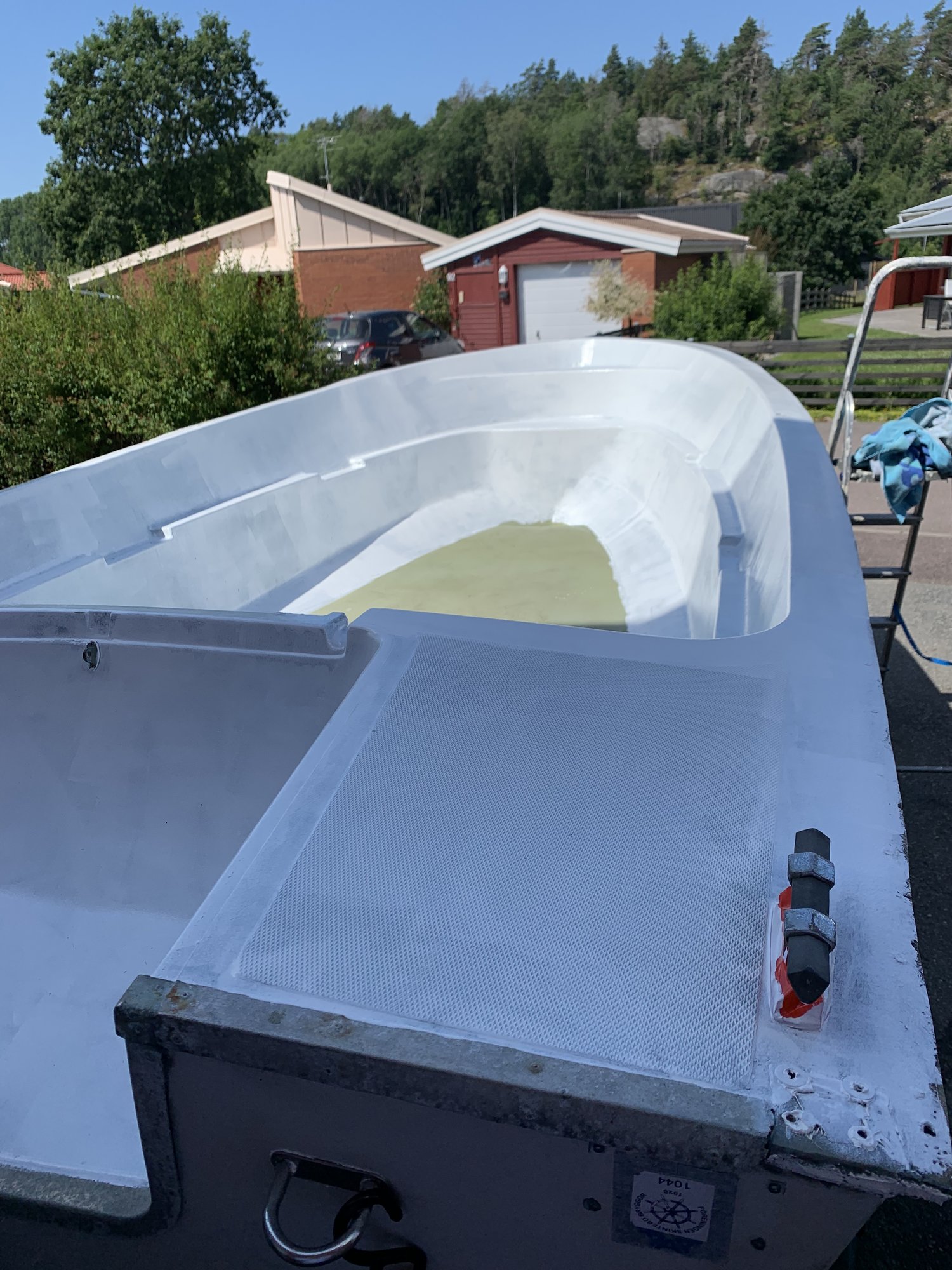

Har även målat insidan av båten med 1-komponentfärg.
den gamla färgen/top coaten var så matt att man såg igenom den.
Det blir inte perfekt och är ganska stöt-känsligt. Men det blir bättre än det var med minimal insats. Då det var 30+ grader under jobbet så torkade det snabbt. Körde 1+2 lager på en dag.
relingslisten var åxå enklare att få tillbaka dagen efter då solen tittade fram igen och den blev enklare att hantera.
bilder är före, under, efter.

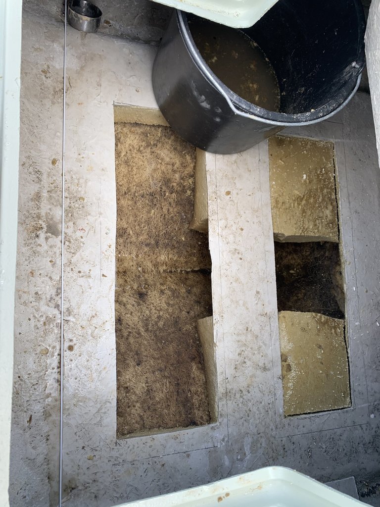

durken ej målad ännu då jag planerar såga upp och ta ur fuktig foam även där.
Fortsatte jaga fukt framtill.
tyvärr såg det inte alls ut som i aktern.
hade hoppats att det var en ”öppen kanal” längs kölsvinet hela vägen bak. Men foamen är solid framtill
dessutom är där kanaler under durken för att stabilisera??
så jag öppnade bara upp lite. Lämnar ett hålrum som fukten kan söka sig till.
kommer sedan sätta igen helt och sätta en dyvika så att jag kan suga upp det vatten som samlats där
