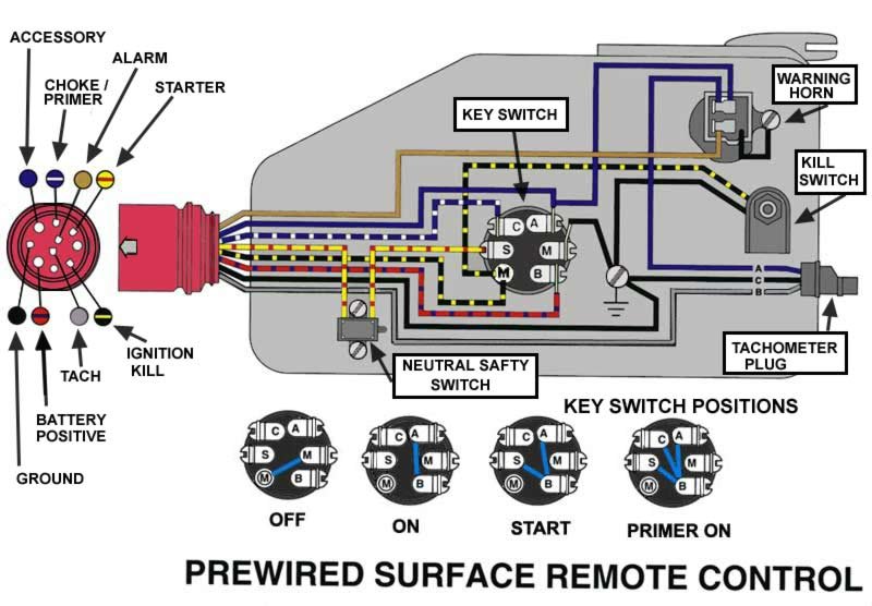

Inte rätt årsmodell men kan hjälpa ändå.
1510112098_2014-07-06_Johnsonwiring_control_je.jpg.b6023946eec3afd9001219b328c1cd37.jpg
Har kollat upp och löst kablarna, tidigare ägare hade kopplat fel på jord inne i reglaget. Troligen pga av att det är fel på larmet då de tjuter utan anledning. Har även tagit bort ljusbruna kabeln men larmet tjuter. De är allså trasigt.

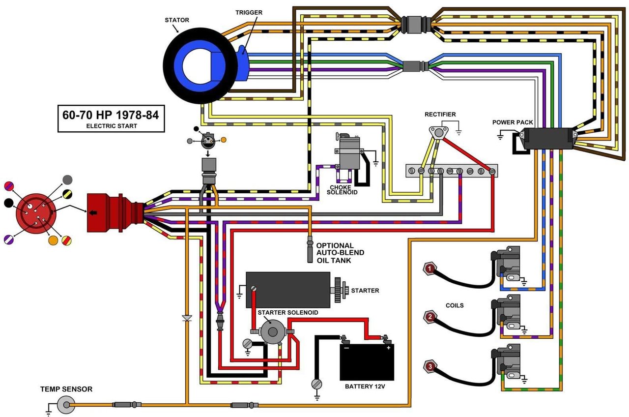

Det finns två givare som larmar, det är en för temperaturen och en för oljan (vro), dom ger signal till CDI (powerpack på ritningen) och tutan i reglaget, om du kopplar bort tutan uppe i reglaget så blir den tyst men CDI får fortfarande signal och stryper då motorvarvet, du måste rycka kabeln från givaren för att se om det är den som falsklarmar. Om det är det du gjort och den fortfarande larmar så kan det vara oljegivaren (vro pumpen) som larmar då får du rycka även den kabeln för att se om den larmar därifrån.
Om bägge kablarna är bortkopplade från sina givare så ska inte larmet kunna tjuta, då är det felkopplat.
Redigerad av touchwood
Kablarna till vro´n är urkopplade. Men de tjuter ändå även fast jag drar ut termostat kabeln också.
Har även provat koppla bort i reglaget med den bruna, de tjuter ändå. Så jag måste koppla ur hela hornet. Jag tror de är något fel på hornet, då de tjuter även fast den bruna är urkopplad.

Jag tror CDI boxen stryper varvtalet för att den får en larmsignal att något är fel.
Om du tittar på elschemat så ser du kabeln från TEMP SENSOR som går till POWERPACK, om du lossar den från POWERPACKEN så kan den inte få någon felsignal, så testar du igen, fungerar det inte då så kan det vara powerpack eller stator, eller så kan något vara felkopplat för elschemat här i tråden är ju inte exakt för din modell.
Men här brister mina kunskaper så någon annan får hjälpa dig.
Du kan även prova att lossa dom två gula kablarna från statorn till likriktaren (RECTIFIER) går den bra då så är det likriktaren som är sönder.
Om detta inte fungerar så måste man säkerställa att alla kablar är rätt kopplade innan man går vidare, försök att få tag i ett korrekt elschema för din motor och kolla upp detta.
