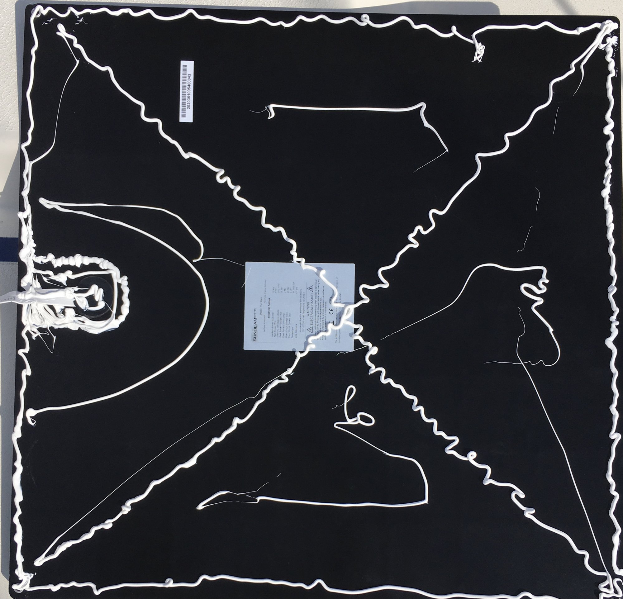

skippeer 434 Postad 27 Juli , 2021 (redigerade) Var i kontakt med Sunbeam supporten för att få reda på vilken 3M VHB tejp sort de använder, slutade med att supporten rekommenderade fogmassa ala Sika 291/591, runt kanterna och ett kryss i mitten. Satte dit den första 54 W panelen med Simson MSR CA eftersom jag har några tuber över sedan tätning av relingslisten runt båten. Markerade på däck med en penna var panelen skulle sitta, tejpade på däck och lade ett gäng strängar med fogmassa. Att jag aldrig lär mig, fogmassa kom upp genom öljetterna i hörnen och när jag skulle jämna kanterna med tummen dränkt i såpvatten, nog kom det fogmassa på panelens ovansida. Nästa panel kommer jag att skyddstejpa bättre, både på panelen och på däck. På undersidan av Sunbeam Tough+ panelen (inköpt våren 2019) kommer den flata kabeln ut genom en rund svart "tätning" som bygger liter granna, på nästa panel får jag klämma ut extra med fogmassa på den sidan med där kabeln kommer ut så panelen inte knäcks om någon kliver på den. Lite osäker om deras reklam med bilar som kör över panelen fungerar i verkligheten mtp nivåskillnaden runt kabelanslutningen på undersidan. Idag blev det lite oplanerad montering av en solpanel, hade inte tänkt igenom vad som skulle användas som tyngder, 2 paneler kvar, en identisk 54 W på styrbord sidan och sedan en lite större för om garaget med behov att vinkla den platta kabeln 90 grader... som jag inte vet rätt metod för att inte skada kabeln på kort och lång sikt. Redigerad 27 Juli , 2021 av skippeer 1 Dela detta inlägg Länk till inlägg Dela på andra webbplatser

skippeer 434 Postad 28 Juli , 2021 (redigerade) Idag var det dax för #2, inspirerad av Sunbeam's dolda instruktionsvideo. Bred blåtejp på panelens ovansida och normal bredd på däck. Blev lite mer fogmassa än vad tillverkaren föreslog men det blev nog skapligt ändå. Tyckte jag var smart och plockade med mig några tomma plastdunkar med till båten (som fylldes innan användning). Eftersom ytan lutar lite granna var det perfekt med några blöta Wetex dukar som antiglid. Redigerad 28 Juli , 2021 av skippeer Dela detta inlägg Länk till inlägg Dela på andra webbplatser
anuba 449 Postad 11 Augusti , 2022 @skippeer Jag vill kompletter med den här bilden från Sunbeam. Förra året monterada jag en 111W panel med både försänkt skruv och sparsamt med Sika. Missade att läsa hela anvisningen. I år har jag fått konstaterat att min stora panel är trasig. Den levererade bara halva effekten. Dyra lärokostander. 😕 1 Dela detta inlägg Länk till inlägg Dela på andra webbplatser
