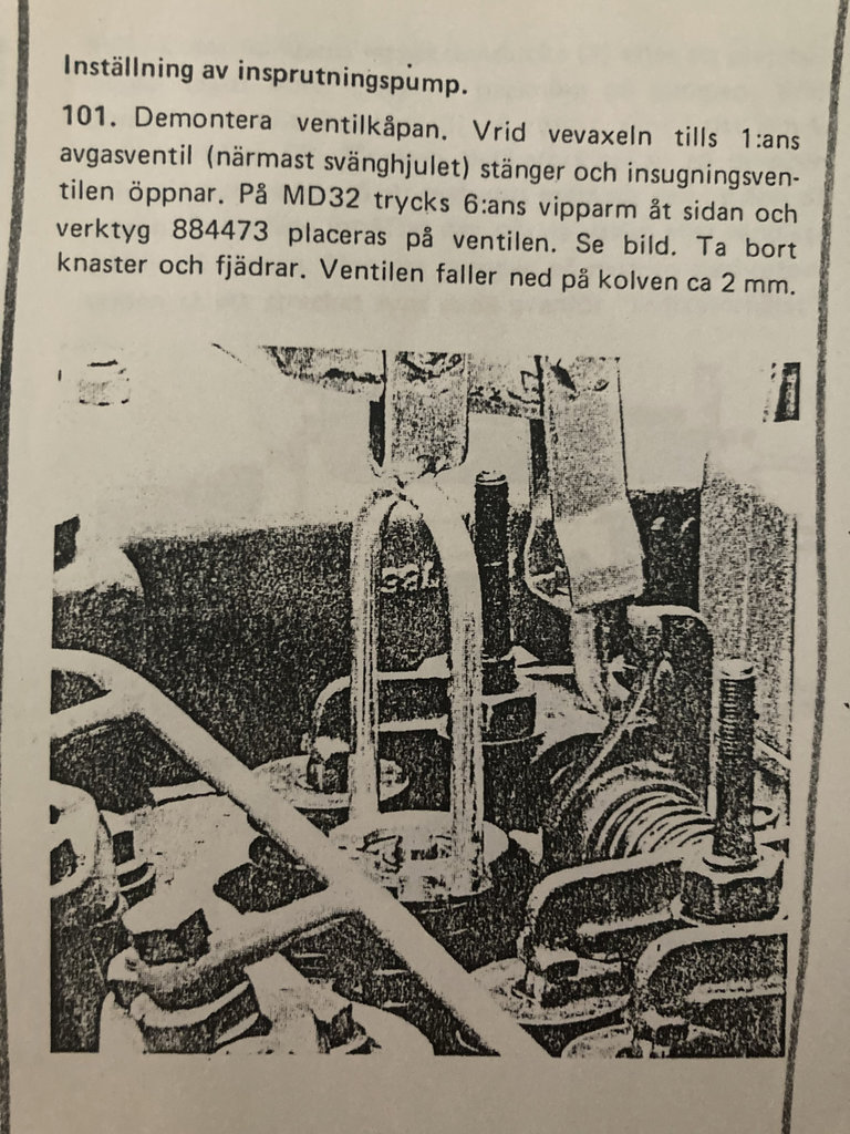

Nimbus26a 0 Postad 28 Juli , 2021 Liter förvirrande är att följande bild säger att 1ans avgasventil (närmast svänghjulet) ska vara stängd. Kan vara min läsförståelse som är sisådär men jag tänker att 1ans ventiler är närmast svänghjulet eftersom bilden ovan säger att avgasventilen är nr 2 från svänghjulet? Åter igen tack för alla svar 🤩 Dela detta inlägg Länk till inlägg Dela på andra webbplatser

Rollen 551 Postad 28 Juli , 2021 4 timmar sedan skrev Nimbus26a: Liter förvirrande är att följande bild säger att 1ans avgasventil (närmast svänghjulet) ska vara stängd. Kan vara min läsförståelse som är sisådär men jag tänker att 1ans ventiler är närmast svänghjulet eftersom bilden ovan säger att avgasventilen är nr 2 från svänghjulet? Åter igen tack för alla svar 🤩 Jag håller med om att det är lite förvirrande i boken. Man ska vrida vevaxeln tills 1:ans Avgasventil stänger och insugsventilen öppnar. Sedan ska man släppa ner 4:ans, alltså cylindern längst fram, avgasventil på kolven. Detta för att hitta kolvens högsta läge. Detta för att det kan hända att yttre ringen på svängningsdämparen flyttat sig. Om märkningen på svängningsdämparen stämmer kan man använda den för inställning av pumpens läge. Dela detta inlägg Länk till inlägg Dela på andra webbplatser
Eile 74 Postad 28 Juli , 2021 (redigerade) Vad är förvirrande? Så klart är 1 avgas ventilnummer två räknat från svänghjulet. om du absolut måste ha den rätt på hundradelen för att starta (vilket inte alls behövs) så finns bra guide på youtube mängder med peugeotägare lägger upp pumpinställning med ventil. Redigerad 28 Juli , 2021 av Eile Dela detta inlägg Länk till inlägg Dela på andra webbplatser

Nimbus26a 0 Postad 28 Juli , 2021 1 timme sedan skrev Rollen: Jag håller med om att det är lite förvirrande i boken. Man ska vrida vevaxeln tills 1:ans Avgasventil stänger och insugsventilen öppnar. Sedan ska man släppa ner 4:ans, alltså cylindern längst fram, avgasventil på kolven. Detta för att hitta kolvens högsta läge. Detta för att det kan hända att yttre ringen på svängningsdämparen flyttat sig. Om märkningen på svängningsdämparen stämmer kan man använda den för inställning av pumpens läge. Tack ska ta en titt på det 👍 54 minuter sedan skrev Eile: Om du nu tvekar på att du lyckats få in pumpen hel fel varför lossar du inte spridarören något drar runt motorn och ser om den sprutar i rätt takt, tips från goole på ventiltändsprutsjustering Tack 🙏 grymt med youtube 👍 Det jag tvekar på är att veta att jag får in den i rätt tänd läge. Ska slå ett extra öga på om jag hittar någon markering. Det skulle verkligen underlätta. Jag verkar annars bli tvungen att släppa 4ans avgasventil om jag nu helst vill slippa det. 1 timme sedan skrev Eile: Som du ser på bilden så är vevens drev hälften så stort som pumpens= två vevvarv =1 kam och pump varv. Om det nu är så bör min teori som jag skrev tidigare fungera? indikatorn på dieselpumpen bör då vara ett halvt varv ifrån vid rätt tändläge 🤔 Någon som vet om båtmotorn är likadan med dreven? Dela detta inlägg Länk till inlägg Dela på andra webbplatser
Nimbus26a 0 Postad 28 Juli , 2021 1 timme sedan skrev Rollen: Jag håller med om att det är lite förvirrande i boken. Man ska vrida vevaxeln tills 1:ans Avgasventil stänger och insugsventilen öppnar. Sedan ska man släppa ner 4:ans, alltså cylindern längst fram, avgasventil på kolven. Detta för att hitta kolvens högsta läge. Detta för att det kan hända att yttre ringen på svängningsdämparen flyttat sig. Om märkningen på svängningsdämparen stämmer kan man använda den för inställning av pumpens läge. Vet du om alla motorer har märkning? Någon har fyllt i min verkstadshandsbok att alla motorer inte har märkningen. Jag tänker dock att det är konstigt att jag har märkningen på transmissionskåpan men inte på remskivan 🤔 Varför skulle dem tillverka vissa med och utan märkning? Dela detta inlägg Länk till inlägg Dela på andra webbplatser
