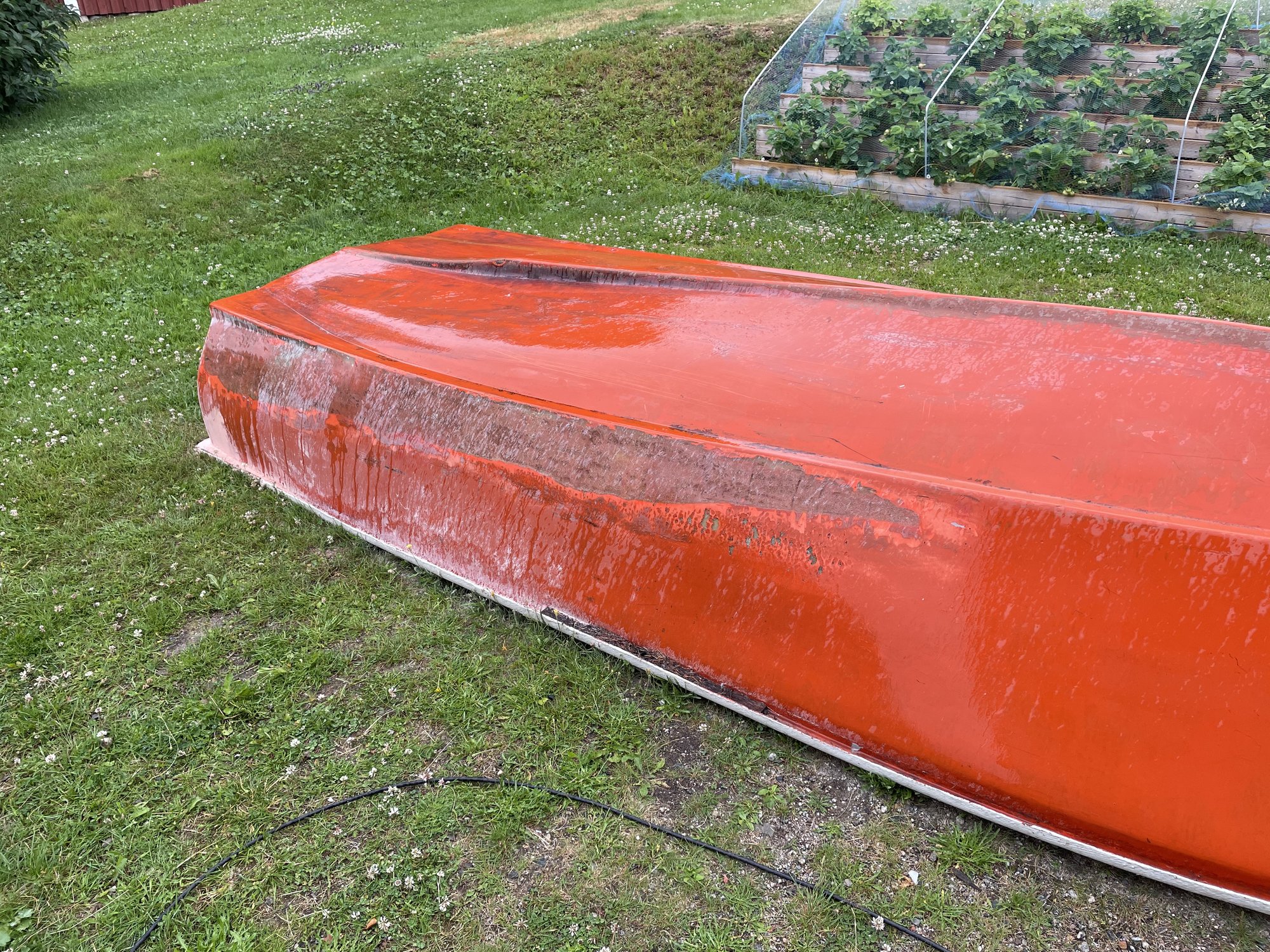

Hej! Jag sitter här i soffan och håller på att googla ihjäl mig! Det är så att mina barn har fått en äldre roddbåt av deras morfar och jag ska försöka att fixa till den. Det finns lite sprickor mm som jag ska laga med polyester och glasfiber. Båten är redan lagad av någon tidigare ägare och jag håller på med att slipa till dessa fula lagningar. Nu till mitt problem med val av färg. Båten är idag röd/orange och bara gelcoat. Delar av båten är renslipad glasfiber. Vad ska jag måla båten med? Den kommer endast att vara i en liten insjö där vi har stugan. Jag vill helst inte hålla på med bottenfärg, vattenlinjer mm. Ska jag köpa topcoat och måla hela båten med det eller kan man köpa en hård bottenfärg och även använda den ovan vattenytan? Toplac är väl inte att tänka på då det inte klarar att ligga i vatten? Det är liksom ingen utställningsbåt och jag vill bara att den ska se hyfsad ut. Jag vill heller inte behöva måla den varje år. Jag vet att det finns hur mycket som helst att läsa men blir inte klok på alla olika metoder. Bäst vore en färg som jag bara kan måla ett par varv med efter att underarbetet är klart sen ut och ro i många år efter det. Tacksam för svar!

Mitt förslag är tvåkomponent epoxi om du inte vill byta till topcoat ovan vattenlinjen.

Okej men vet du hur det fungerar med bottenfärg ovan vattenlinjen? Funkar det lika dåligt som att ha toplac under? Om jag målar med topcoat borde det väl bli precis som båten alltid har varit sen ny? Jag skulle inte ha målat om båten om inte det redan är gjord en lagning på sidan av båten som idag bara är ren glasfiber. Jag kommer att ha båten på land ca 9 månader av året. Sprickorna som jag ska laga är vid ena årklykan samt på sitsen bak. Och dessa skador samt hela insidan av båten kommer jag måla med interdeck.
