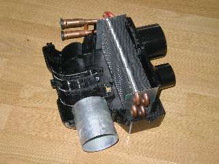

IngemarE 3 664 Postad 10 Juli , 2021 @raol, med segelbåt har du ju faktiskt lite bättre förutsättningar än vad jag hade (en "välglasad" salongsmotorbåt). Om man tänker sig ett defrosteraggregat som man matar med sjövatten så är det nog en god början. Visserligen låter fläkten en del, men det är just det som behövs för att de skall bli någon nytta - en stor luftväxlingsvolym. Har förresten en väldigt effektiv konvektor (överbliven från mitt AC-bygge), stor som ett A4 och halvdecimietern tjock, för den som vill förse med egna fläktar 😉 Dela detta inlägg Länk till inlägg Dela på andra webbplatser
IngemarE 3 664 Postad 10 Juli , 2021 4 minuter sedan skrev Peter_K: Om jag minns rätt brukar man kunna hålla en sisådär +4 grader över det batteriet? Tar man havsvatten tillräckligt djupt så borde man få ner temperaturen, men frågan är om det blir tillräckligt. Labbade faktiskt just med att ta vatten djupare ner, för i den här sjön blir det snabbt kallare. Men det funkar inte i hamnar, det är varken speciellt kallt eller djupt där...🤔 Dela detta inlägg Länk till inlägg Dela på andra webbplatser
raol 2 372 Postad 10 Juli , 2021 18 minuter sedan skrev IngemarE: Om man tänker sig ett defrosteraggregat som man matar med sjövatten så är det nog en god början. Visserligen låter fläkten en del, men det är just det som behövs för att de skall bli någon nytta - en stor luftväxlingsvolym. Jag vet inte riktigt vad ett defrosteraggregat är... Jag tänker mig en radiator från/för en bil som utgångspunkt. Detta med att fläktar måste väsnas stämmer inte. Jag har ett hyfsat nördigt datorintresse och har stor erfarenhet av tysta datorfläktar. Naturligtvis inte ljudlösa, men väldigt tysta även vid högt luftflöde. Min primära dator är vattenkyld. Dela detta inlägg Länk till inlägg Dela på andra webbplatser

raol 2 372 Postad 10 Juli , 2021 33 minuter sedan skrev IngemarE: Större problem är det nog med att djupet där man lagt till för natten nog är begränsande faktor.... Defrosteraggregat: https://www.seasea.se/värme-ventilation/defroster-fläktar/defrosteraggregat-midi Och inuti: https://www.nbmarine.se/870bygge/dagbok/mod_defroster.JPG Djupet är inget bekymmer. Det är iskallt redan vid vattenytan. Ytterst sällsynt med ens 20 grader på ytan. En meter ner är det säkert nån grad kallare. Vår båt har ett djupgående på 1.7 m, så två meters djup är det ju minimum där båten ligger. Dela detta inlägg Länk till inlägg Dela på andra webbplatser
IngemarE 3 664 Postad 10 Juli , 2021 14 minuter sedan skrev raol: Djupet är inget bekymmer. Det är iskallt redan vid vattenytan. Ytterst sällsynt med ens 20 grader på ytan. En meter ner är det säkert nån grad kallare. Vår båt har ett djupgående på 1.7 m, så två meters djup är det ju minimum där båten ligger. Hmmm, kanske har lite olika referenser för vad som är (tillräckligt) kallt. Med mina praktiska erfarenheter så tänker jag nedåt +10°C, kanske ännu kallare. Dela detta inlägg Länk till inlägg Dela på andra webbplatser
