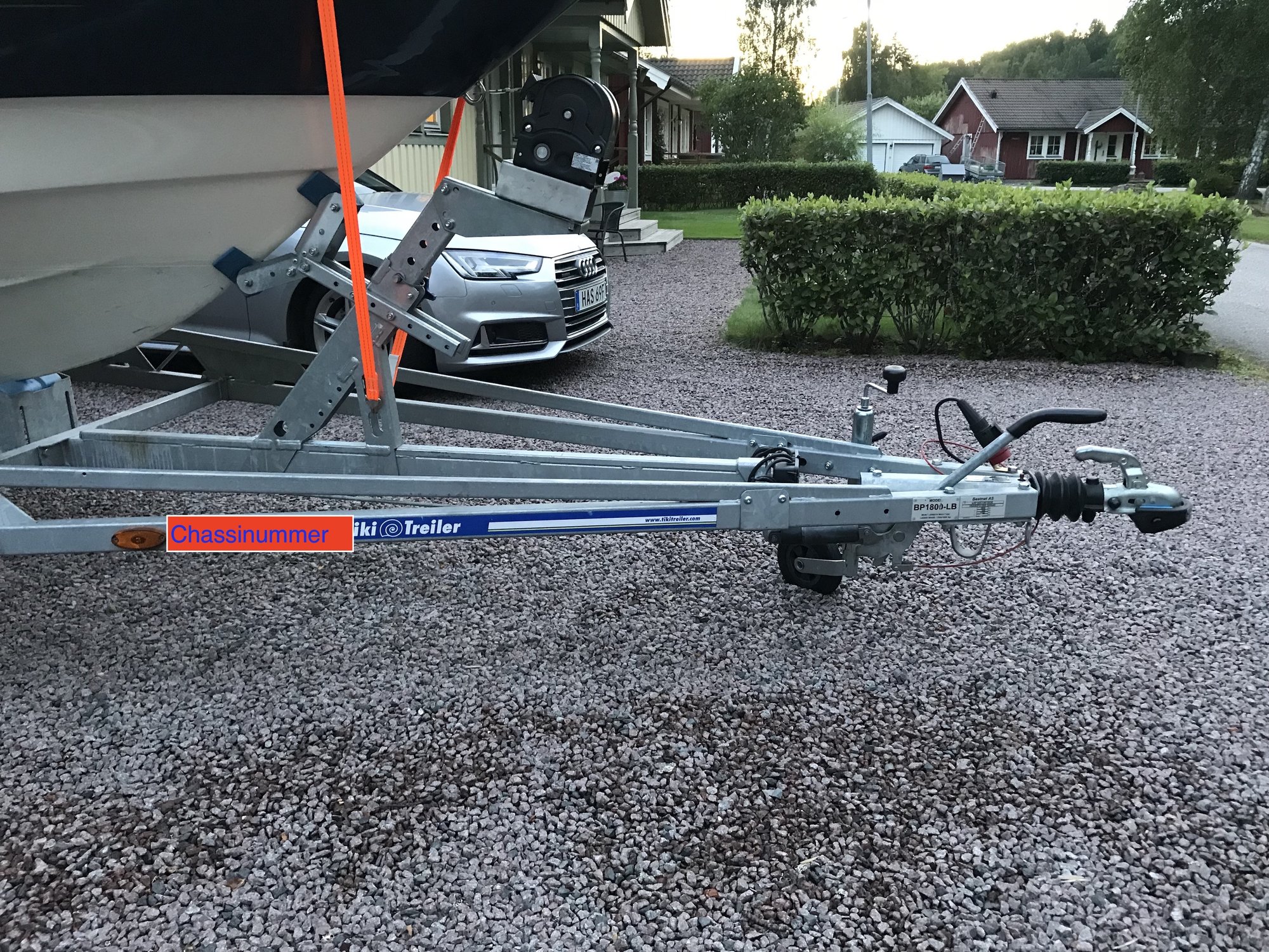

Kolven 0 Postad 10 Juli , 2021 Hej, på mitt 2017 Tiki släp hittade besiktnings snubben chassinumret vid markeringen "Chassinummer". Chassinumret är svårt att se men testa från olika vinklar så hittar du, ficklampa hjälper till. Det kan såklart ligga vid annat ställe på ditt släp men det är bara att leta Dela detta inlägg Länk till inlägg Dela på andra webbplatser
Frippe68 40 Postad 11 Juli , 2021 Tack @Kolven Det talar ju för att numret är stansat någonstans även på min trailer och inte bara dekalen. Men nu har jag letat ordentligt och numret är mycket väl dolt i så fall! Jag lyckades hitta en mailadress till Tiki så nu har jag mailat dit och frågat. Dela detta inlägg Länk till inlägg Dela på andra webbplatser

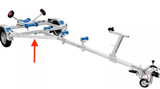

borgen72 0 Postad 25 April , 2023 Hittade den här tråden när jag hade samma problem som FS men tyvärr innehåller ju inte tråden svaret. Jag fick nedslag på besiktningen men fick ett snabbt svar av Tiki när jag frågade dem. Nummret på min trailer satt på utsidan av en snedställd balk på höger sida men den kan tydligen även sitta på ovansidan/nedsidan/insidan av den balken också. Bifogar bilden jag fick av Tiki. Dela detta inlägg Länk till inlägg Dela på andra webbplatser
