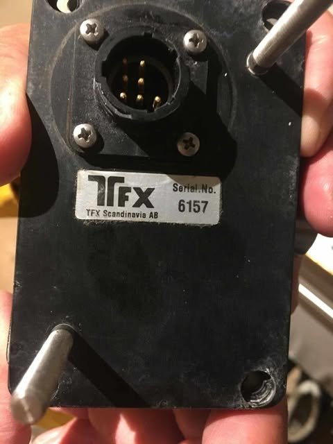

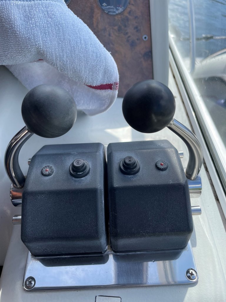

Hej! Vi har problem med vårt elektroniska reglagesystem och söker en manual. Den manual vi fick med när vi köpte båten, och de vi hittar på nätet, är till en senare modell än den vi har. Vår enhet har enbart en lysdiod (röd) och saknar vi saknar den display med knappar som nämns i manualen vi har.
Så nu efterlyser vi manual till den vi har, se bild. Alternativt om någon har kunskap om hur man kalibrerar utan display. Felet är att reglaget inte svarar på gas samt att den röda lampan blinkar med tre röda blink i sekvenser.

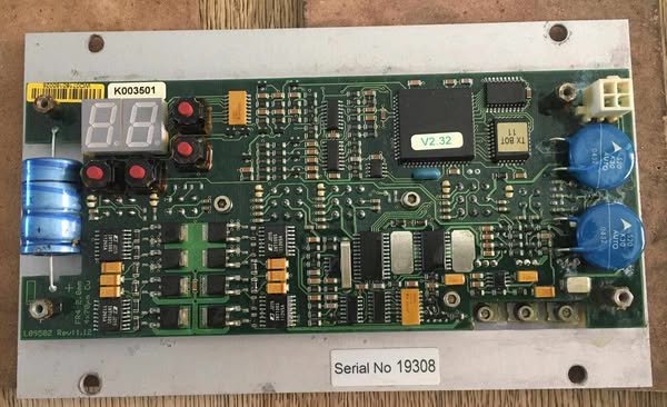

Jag har 2 TFX kontroller på en båt byggd 2002.
LEDen som kan lysa grönt eller rött har ett annat utseende men logiken kan ju vara densamma.
Jag skall leta efter pappers manual i helgen.
Tidigare har jag sparat en pdf av okänd TFX model, pdf skapad 20 januari 2000:
I manualen finns det en lista med numeriska felkoder så det borde finnas en display på processorenheten men som du skrev du har ingen på din modell.
Plan B kan vara att höra med Comstedt om de råkar ha någon gammal manual.

Hej, har exakt samma reglage och problematik. BB reglage slutar att fungera och växeln ligger i vilket är riktigt svettigt.... Har ni en manual och möjlighet att skicka över den till mig?

Bytte kontakter mellan SB&BB reglage och det verkar som att reglaget är ok. Behöver en styrbox, samma som på bilden i JoOlssons inlägg. Någon som vet var jag kan hitta en sådan?

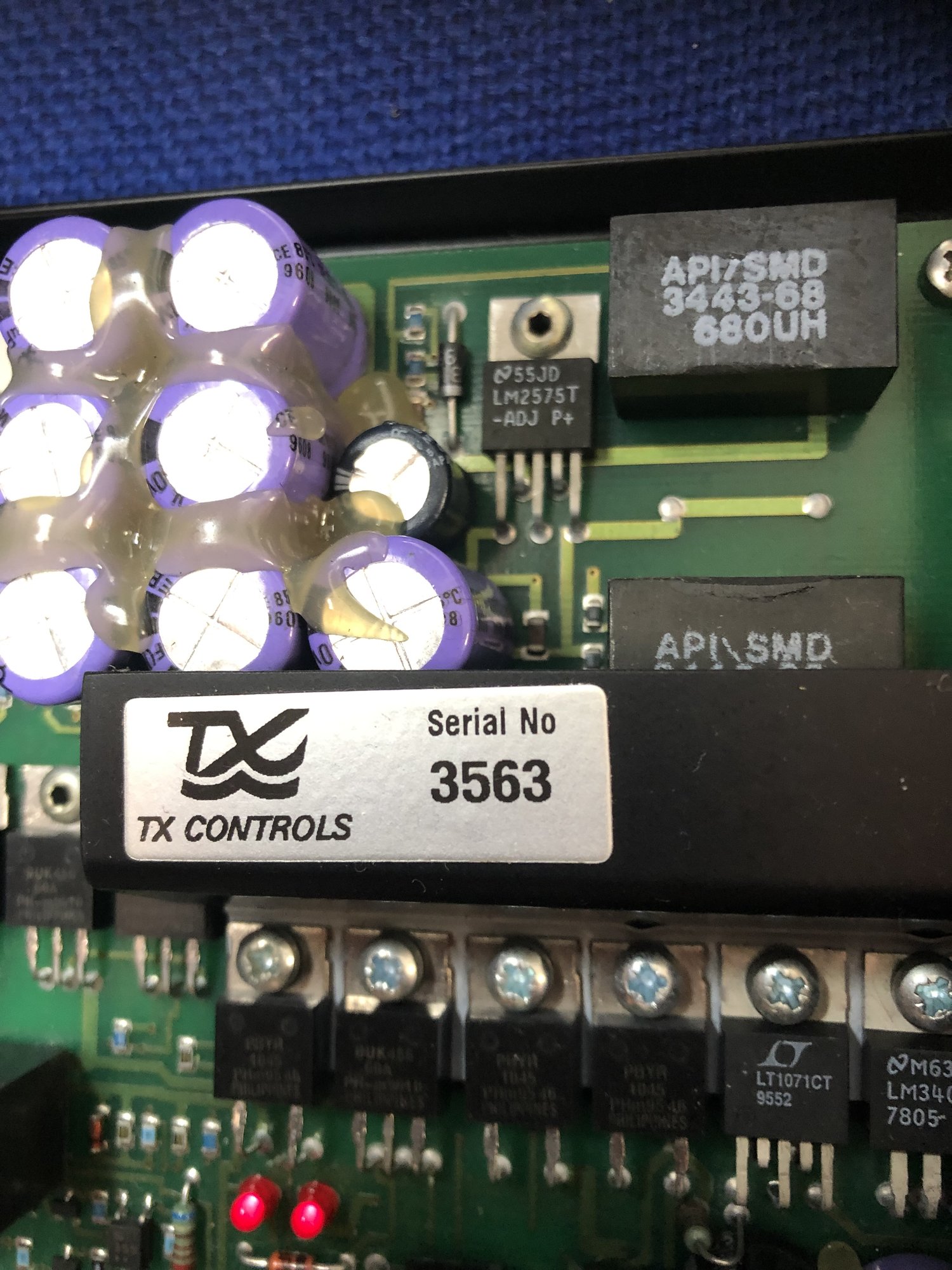

Tack för input👍 Ska göra en Global dammsugning under höst/vinter så får vi se om jag hittar reservdelar. Om inte så kanske det finns någon som är ”fena” på att reparera kretskortet, har ju ett helt och ett trasigt att utgå från. Någon i detta forum som har kontaktuppgifter till en bra kretskortsreparatör?
