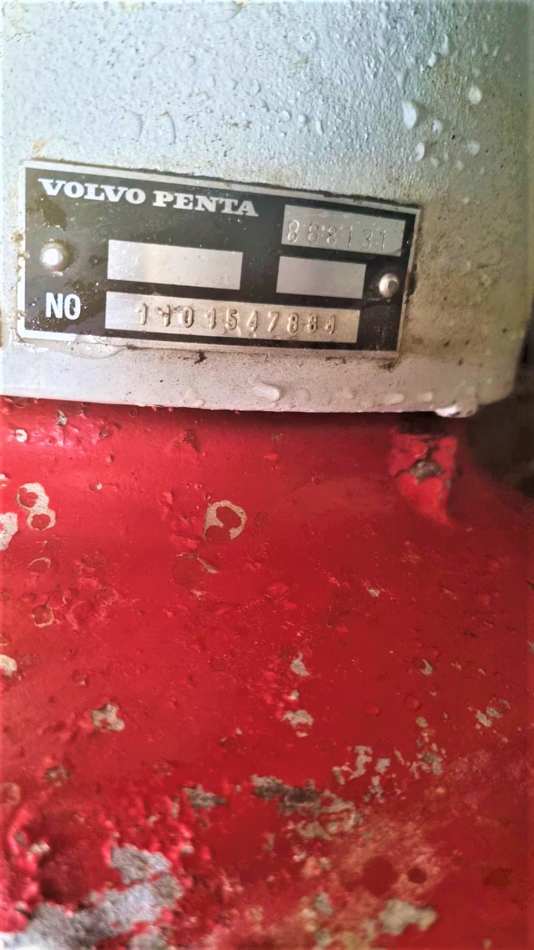

Har försökt att leta här och googla men blir inte så mycket klokare, annat än att det är ett Penta drev. Kanske ett SP-A ?

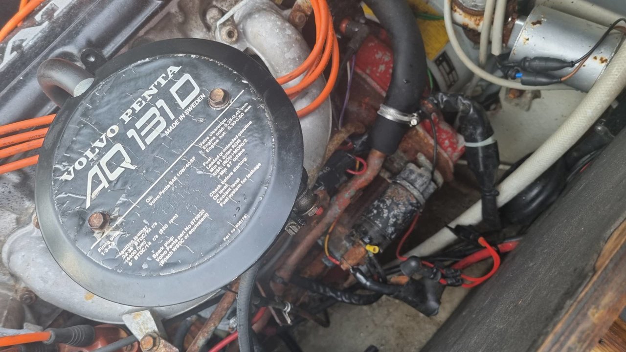

Är det någon som kan kan gissa sig till vad detta gamla övermålade drev är för något ?. Motorn som visas på bild är en AQ131D och är bytt någon gång under båtens livslängd eftersom båten är ifrån 79 men motorn verkar vara tillverkad 88-89 om jag googlat rätt ?.
Tänkte byta bälgar, olja, anoder och serva det som behövs. Drevet fungerar för övrigt väldigt bra så känns dumt att inte försöka men vill ju inte gärna hälla i fel olja.
Det som finns kvar av serienumret på drevet försökte jag skrapa och  få fram men saknas 2 siffror som jag inte lyckas tyda.
Serienummer drev:
31X206634X
Jag trodde först att den var en bastard, ett hopplock av 270 och SP men det är nog ett sånt här och det ska ha 2,6 liter motorolja.
Manualen som jag hittade info i hittar du här sök på "AQ131D och svenska så kan du tanka ner.
Läs manualen noga, där hittar du det mesta om hur du ska sköta din motor och drev samt hur du konserverar och kör på bästa sätt.
Lycka till!

4 minuter sedan skrev Makro:
Jag trodde först att den var en bastar.....
Stort tack för hjälpen och länken :)
Detta kändes ju "spot on!" på vad det kan vara för drev!
Jag hade en Draco 1700 TL, av årsmodell 1980, en gång i tiden. I den satt en AQ140 (4 cyl B21) med ett 280-drev. Jag tycker bilderna påminner starkt om detta drev. Var drevet utrustat med powertrim så hette det 280T. 290-drevet kom 1985 och hade integrerad powertrim
Det är väl ett sent 280 med el-mekanisk lyft...?
Vi frågar @kossor, då blir det ett bra svar!
Redigerad av Georg_Ohm
30 minuter sedan skrev -Torsten-:
SP/MT hade mekanisk drevlyft. Överdelen på detta drev är ju SP. Men kan ju ha fel 😏
Det är en lågprismotor. Den levererades med ett enklare drev, saknar främre motorupphängning och div. annat som kunde göra att motorn blev billigare.
Knutbälg 876294. Avgasbälg 876631 om det finns en gummiläpp i avgasutsläppet, annars bälg 876633.
