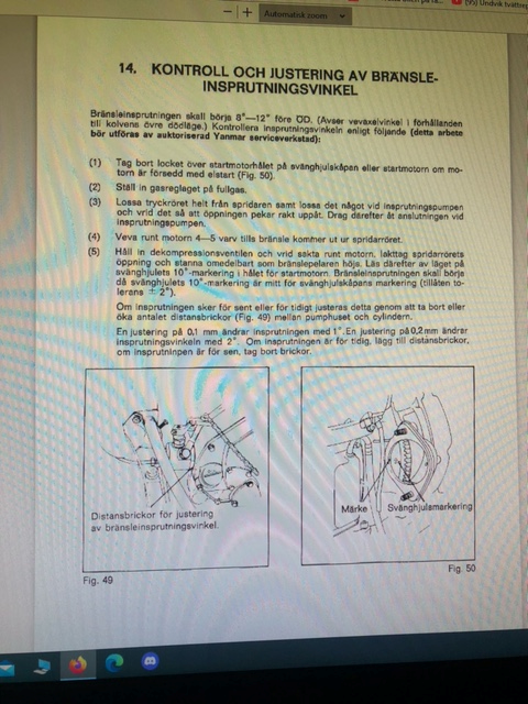

Hej denna säsong ser jag att diesel följer med avgaserna ut i vattnet när jag startar min ysb12.
Så har det inte varit innan och undrar om det är dieselpumpen som inte sprutar in i rätt grader eller är jag fel ute.
Om du inte har fipplat med timingen så är det troligare att insprutningsmunstycket läcker en aning. Skruva loss munstycket och ta det till en dieselverkstad som kollar vid vilket tryck munstycket öppnar och att dieseln har jämn sprutbildning.
