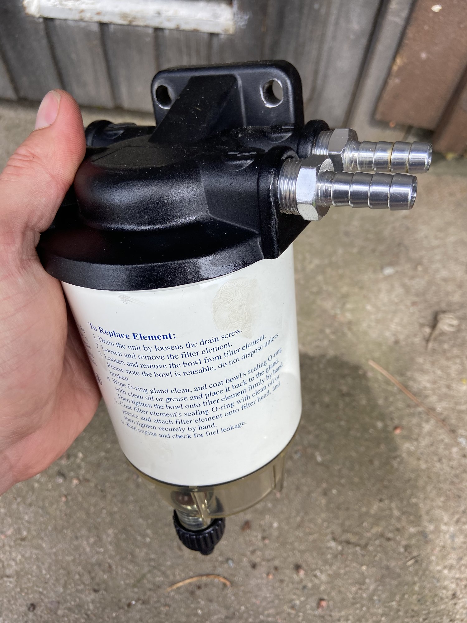

Jag har en Mercury 75hk och har bytt vattenseparerande bränslefilter som sitter mellan tank och motor. Det gamla filtret har ingen genomskinlig kopp under, men det har det nya. Eftersom det gamla filtret sitter stenhårt fast har jag köpt ett nytt filter komplett med hållare och slanganslutningar. När jag monterar det nya pumpas ingen bränsle fram, utan det låter som att det pumpas luft. Återmonterar det gamla och allt funkar bra. Vad gör jag för fel? Slanganslutningarna är hårt åtdragna, likaså bultarna/muttrarna mitt emot som tätar anslutningsmöjligheten på motsatt sida. avtappningsventilen i botten är stängd.

Jag tycker att jag följer pilarna på filtret. Slangen från tanken går in på ena sidan filtret, och slangen med pumpblåsan går ut på samma sida där pilen pekar ut från filtret. Har även provat att montera slangen med pumpblåsan på motsatt sida av filtret.

På mitt filter med vattenavskiljare går bränslet in på högra  sidan och ut på vänstra . Inte som din bild där de sitter på samma sida

Så här ser det ut i min båt
Jag har provat bägge varianterna - att koppla bägge på samma sida och att koppla en på varje sida som du har det.
1 timme sedan skrev Olioe:
Just det är ju svårt att misslyckas med, brukar vara väldigt tydliga pilar som visar riktningen.
Det är säkert inte det som är felet.
