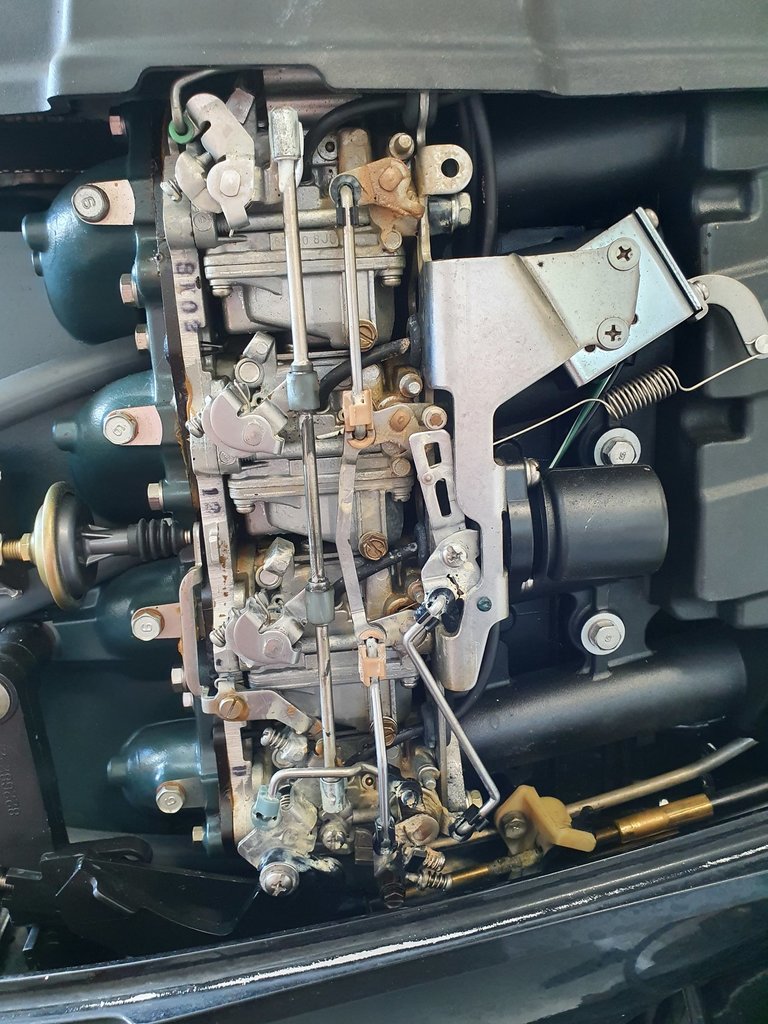

Har problem att motorn stannar när jag t.ex. ska lägga i backen när jag ska lägga till. Det känns som att tomgången är alldeles för låg.
Var höjer jag tomgången? Bifogat bild på förgasarna.
Gasspjällen sitter närmast insugningsrören. På de tre övre förgasarna sitter synkskruvar riktade 45 grader uppåt. Rör inte dessa. På den nedre finns istället en skruv riktad bakåt. Ta tag i gaslänkage och kolla om inte den kan skapa en parallel rörelse av alla fyra spjäll. Om så är fallet så ställer du tomgångsvarvet med denna.
