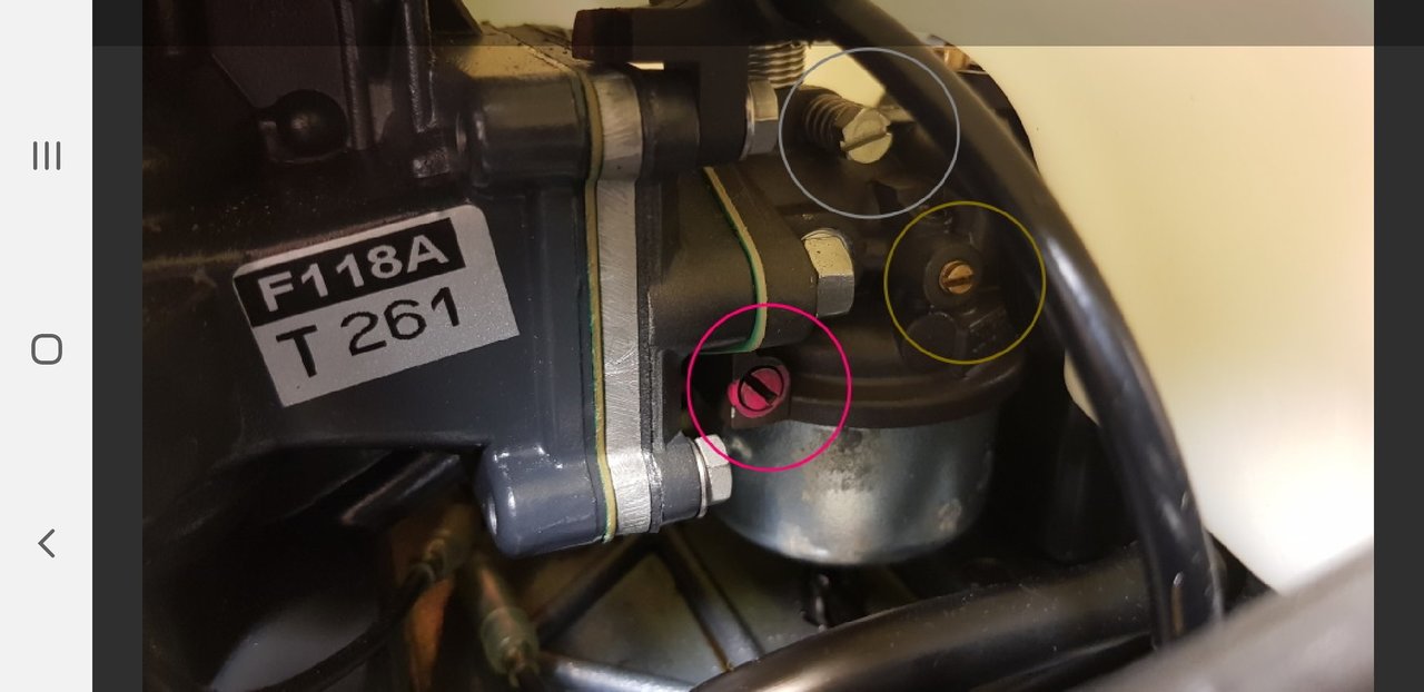

svenoe 4 Postad 4 Juli , 2021 Hej, försöker justera tomgången på min Selva Seabass 5hk. Tenderar att stanna med sotigt stift. Någon som vet funktionen hos de tre skruvarna på bilden? Har letat efter servicemanual men inte hittat. Dela detta inlägg Länk till inlägg Dela på andra webbplatser
svenoe 4 Postad 27 Juli , 2021 Motorn går bra efter rengöring av förgasaren. Tomgångsvarvtal justeras med översta skruven. De två luftskruvarna är utskruvade två varv. Tror den vänstra är för tomgång. 1 Dela detta inlägg Länk till inlägg Dela på andra webbplatser

anuba 454 Postad 7 Augusti , 2021 2021-07-04 vid 11:13 skrev svenoe: Hej, försöker justera tomgången på min Selva Seabass 5hk. Tenderar att stanna med sotigt stift. Någon som vet funktionen hos de tre skruvarna på bilden? Har letat efter servicemanual men inte hittat. Nu har jag haft isär min förgasare till min Sea Bass och sökt runt efter delar till Dellorto 20.16, som sitter i den. Den högra är ett fast tomgång-jet. Den tror jag inte skall justeras. Det finns ingen packning på den som skulle hålla tät för det. Min har storlek 36. Den vänstra verkar reglera luftflödet när spjället är stängt, typ vid tomgång. Min är utvriden tre varv. Den övre skruven bestämmer stoppläget för gasvajern och också påverker tomgången. Jag är inte helt bra på att ställa in kombinationen av de här skruvarna. Genom att skruva lite på den övre fick jag i alla fall motorn att inte dö vid tomgång. Min Dollorto 20.16 och har en main jet i storlek 75 och M4 gänga. Dessa finns tydligen att skaffa på Ebay av olika storlekar. https://www.ebay.com/itm/Carburettor-dusenset-4mm-10-Piece-75-96-for-Dellorto-Bing-Carburettor-gy6-m4-/183566272549?mkcid=16&mkevt=1&_trksid=p2349624.m46890.l49286&mkrid=707-127634-2357-0 Om man sedan söker vidare så hittade jag tips på hur man väljer main jet i förhållande till den minsta diametern på förgasaren. Den mätte jag till 16mm. Så enligt tipset nedan skulle man kunna montera en main jet på storlek 80. Det är kul men internetkunskap. https://www.tuningmatters.com/how-tos/how-to-quickly-determine-the-carburetor-main-jet-size/ 1 Dela detta inlägg Länk till inlägg Dela på andra webbplatser
