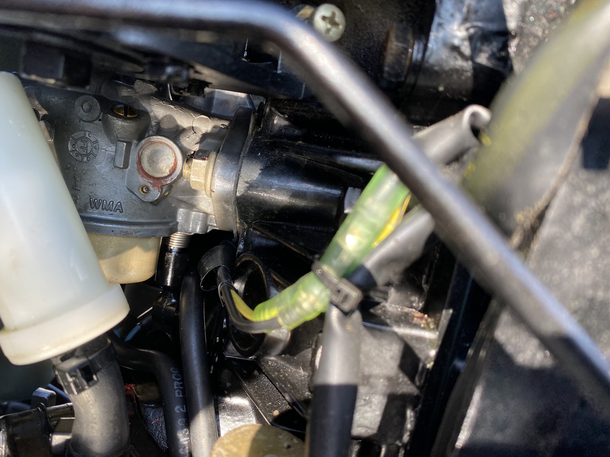

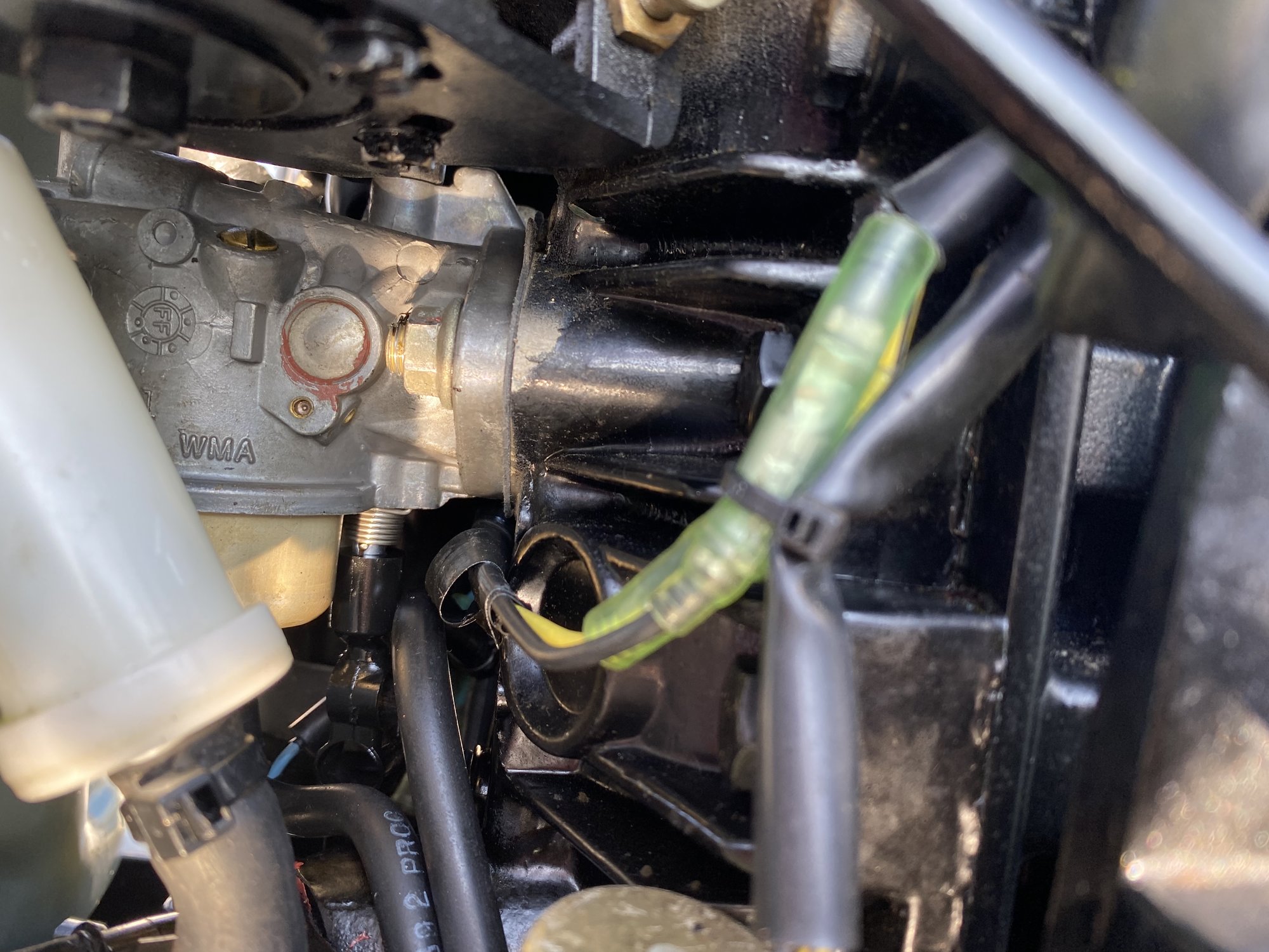

Övre förgasaren, vilka justeringar kan jag göra här?
Sett från sidan:
Spammar lite, men skickar upp 2 filmklipp till.
Jag nollställde båda förgasarna (skrev ner utgångsläget) sedan justerade jag sakta på båda, tills dess att motorn verkade gå hjälpligt. Problemet är att så länge jag har varv på motorn, antingen fast idle eller växel framåt så går motorn bra. Det är endast på tomgång motorn bluddrar och dör.

Jag tror det går bättre om den går på båda cylindrarna. Varför ser munstycket sönderborrat ut?

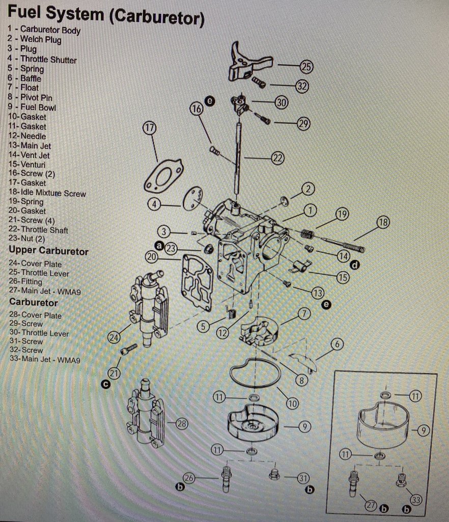

Hej! Har läst lite och sett att många har haft problem med igensatt ”idle jet” som har skapat problem med tomgången på dessa motorer. Jag har lite problem att hitta ”idle jet” eller tomgångsmunstycket på sprängskissen. Undrar om någon här kan hjälpa mig peka ut rätt munstycke som kan behöva rengöras enligt bilden nedan:
Tack!
18 Idle mixture screw
kan det vara 14 vent jet.
Är du helt säker på att den går på alla cylindrarna ?
Annars är det ingen ide att göra en tomgångsinställning.
