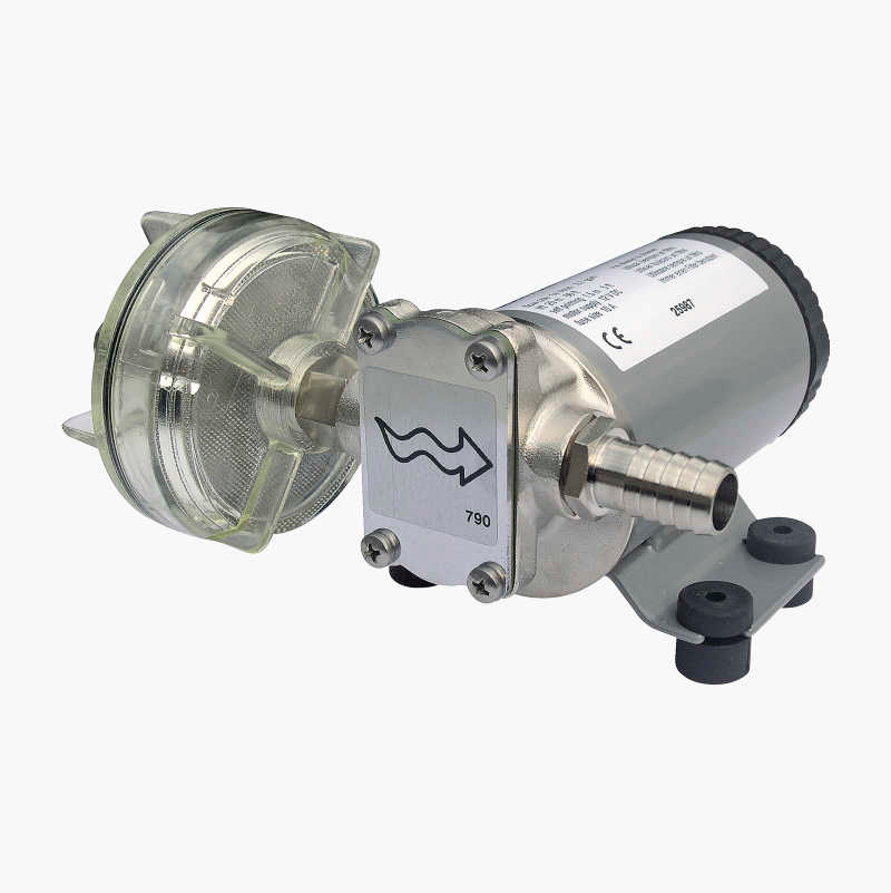

Nu har jag köpt en ny på biltema och kopplat in. Motorn startar som tidigare, pumpen surrar när tändningen slås på men den nya elektriska pumpen blir väldigt varm. Ska den bli så het?
Ska den inte slå av sig när motorn fått in bränslet?
Sanna
Är det den här du köpt ?
https://www.biltema.se/bat/pumpar/vattenpumpar/vatten-dieselpump-2000017741
Den är uttryckligen inte avsedd för kontinuerlig drift. Annars är de bra, använder flera sådana för tillfälliga "pumpuppdrag" (inkl oljebyte). Men det kanske är en annan modell du avser....

Tack för svar, Denna pump har jag köpt, ska den inte suga/pumpa tills den nått ett tryck och sedan stänga av? Ska den försöka pumpa hela tiden bara tändningen är till?
(Jag tror) den pumpen går hela tiden trycket som eventuellt är det tryck pumpen klarar att leverera som jag förstått det.
Jag använde en biltema pump med samma utseende för att pumpa några hundra liter biodiesel (av okänd kvalite) och pumpen car skrot efter det.
Vi gjorde test på biodiesel men kommer inte ihåg vad resultatet blev. Några storförbrukare skaffade biodiesel av tveksamma leverantörer vilket orsakade driftproblem.
46 minuter sedan skrev Torhild2:
Nej, den där - liksom alla elektriska bränslepumpar - pumpar så länge den får spänning.
Just den modellen är en kinakopia på en mycket finare pump, och jag har upplevt lite av en happening om de funkar eller inte. Bytte tre st under tiden jag hade elektrisk pump i min Fiat X1/9.

Är den ordinarie matarpumpen (mekaniska) hel ? Den innehåller två backventiler som ibland hoppar loss och då funkar inte pumpen som den ska eller inte alls. Kolla att den funkar, dom går att plocka isär.

Motorn du har är en YSE. Med ekektrisk förpump.
YSB och YSM har mekaniska förpumpar.
Samtliga varianter en mekanisk högtryckspump.
Högtryckspumpen behöver ständig tillförsel av diesel. Är inte så bra på att suga bränsle.
Nu talar vi om väldigt lite flöde, typ 0.8 liter per timme vid 5 knop.
Det behövs en tryckstyrd förpump ansluten till filterkoppen mellan för och högtryckspump.
Men förtvivla inte! Sätt en dunk t ex på däcket, med en slang genom locket/dunk öppningen ned till filtret inlopp.
Hävert. Det duger. Så var tanken tanken då motorerna ursprungligen konstruerades för att pumpa vatten i torra områden dag ut och dag in.
I många båtar ligger bränsletankar nere under någon durk. Alltså lägre än motorn! Därav förpump. Mekanisk eller elektrisk.
Luftning av hela systemet gör du genom att lossa lite på dieselrörets kronmutter vid Inloppet på spridaren.
Ta bort i insugsdämparen först, så kommer du åt bättre, om sådan burk finns.
Lossa kronmuttern bara såpass att motorvarvet gå ned något på halvgas. Tar någon minut att lufta då bränsleåtgången är så liten.
Se bara till att det hela tiden finns diesel i dunken som väl täcker slang öppningen. Annars måste du lufta o lufta o lufta.

Vissa elektriska förpumpar / dieselpumpar som matar motorer går visserligen kontinuerligt, men har en typ intern reglering, som göra att de bara kan hålla ett visst tryck. T ex pumpar till värmare.
