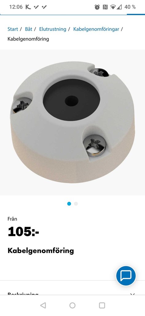

Jag tänkte mig nåt sånt här men har svårt att få igenom båda kablarna och förstår inte vad tanken är.

6 minuter sedan skrev Skuten:
Tack för svar.
Så jag behöver ingen separat genomföring? Bara borra och täta med silikon?
Jag personligen skulle använt silikon, alternativet om du verkligen vill använda sådan där genomföringar så skulle jag iallafall ta och dela kabeln och ha den genom varsin. Alternativt köpt en större modell och kört igenom båda. Men då blir det ju kanske inte helt tätt heller...
Silikon blir nog enklast.

Silokon eller annan tätningsmassa som enda "genomföring" skulle jag inte välja, det kommer att börja läcka förr eller senare när man råkar dra i någon kabel.
Jag skulle ta den kabelgenomföring du själv föreslagit och dragit igenom kabeln ( båda leďarna genom samma) ocg sedan fylla tomrummet med någon ms-polymer. Det blir starkare än bara tätmassa i ett hål.
